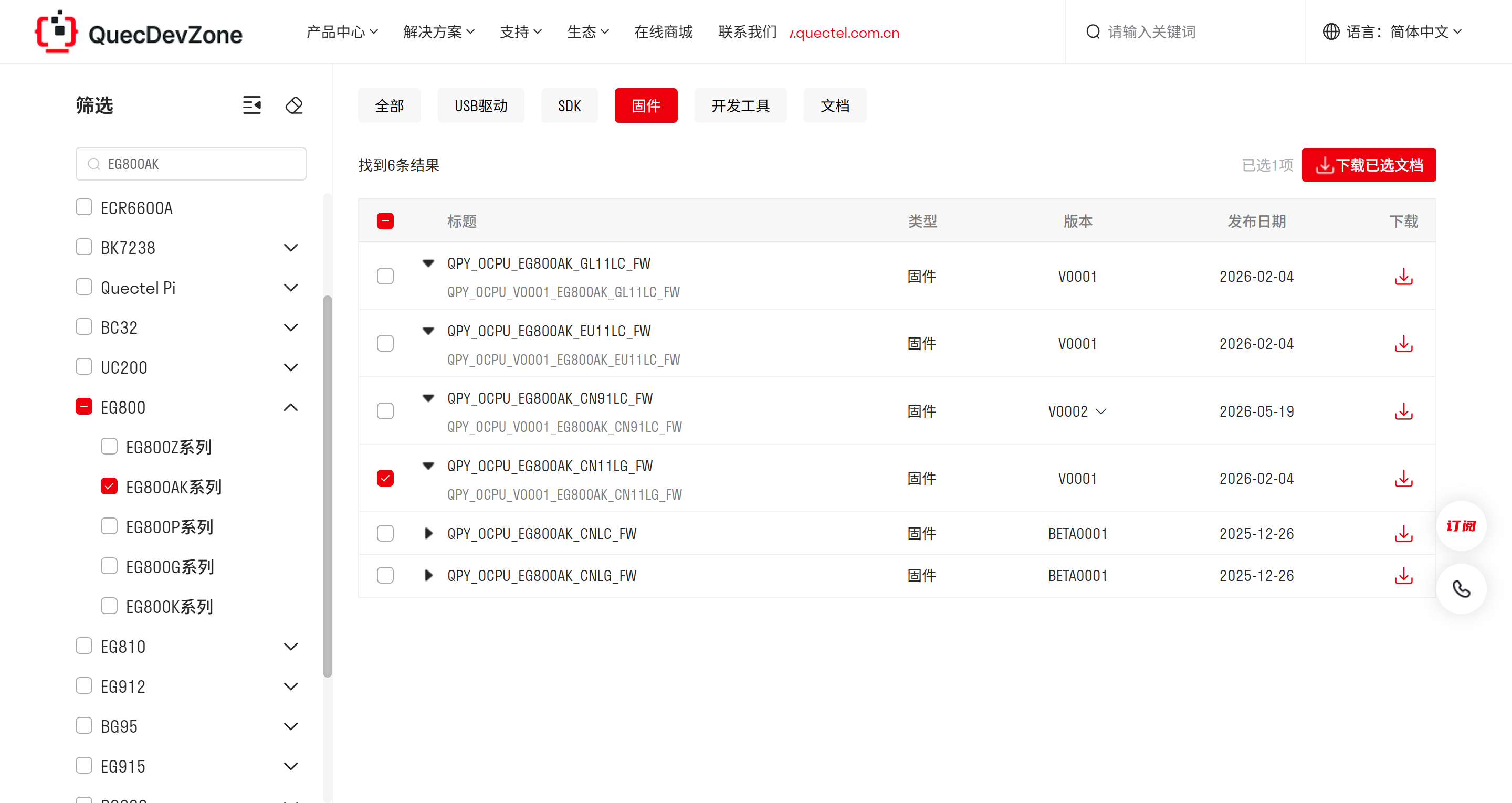

新购买了一块 EG800AK_CN11LN 根据文档使用AT命令查看发现不支持OpenCPU也不支持QuecPython现在需要我手动刷 在选择固件的时候发现只有这款名字很相似的没有我这块核心板的固件不知道该如何选择了 求助个人大佬

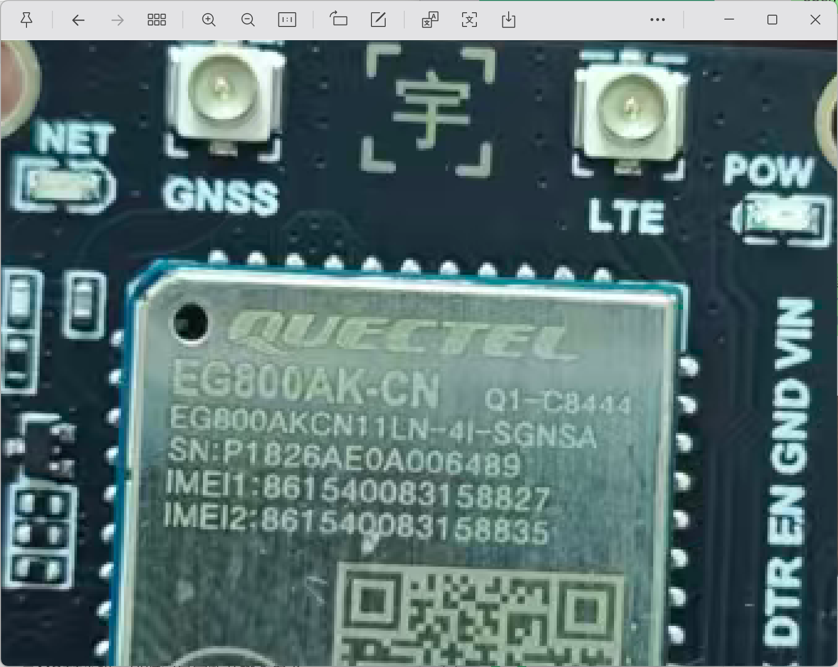

麻烦您帮忙拍照看下模组的具体型号,需要确认下

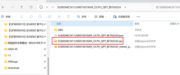

EG800AKCN11LNR07A01M04_OCPU_QPY_BETA0324.zip (30.2 MB)

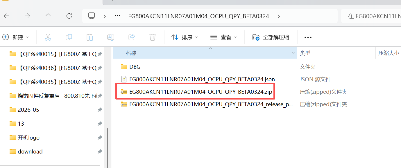

您可以烧录这个固件调试,解压一层之后,选择这个压缩包烧录烧录,
注: Test版本仅供指定问题验证; Beta版本仅供功能调试/功能演示使用. Test/Beta固件版本不可以用于小批/量产. 版本测试无问题后, 您可以与我司销售对接,告知走正式固件归档流程输出正式固件, 流程预计时间3-4周.
