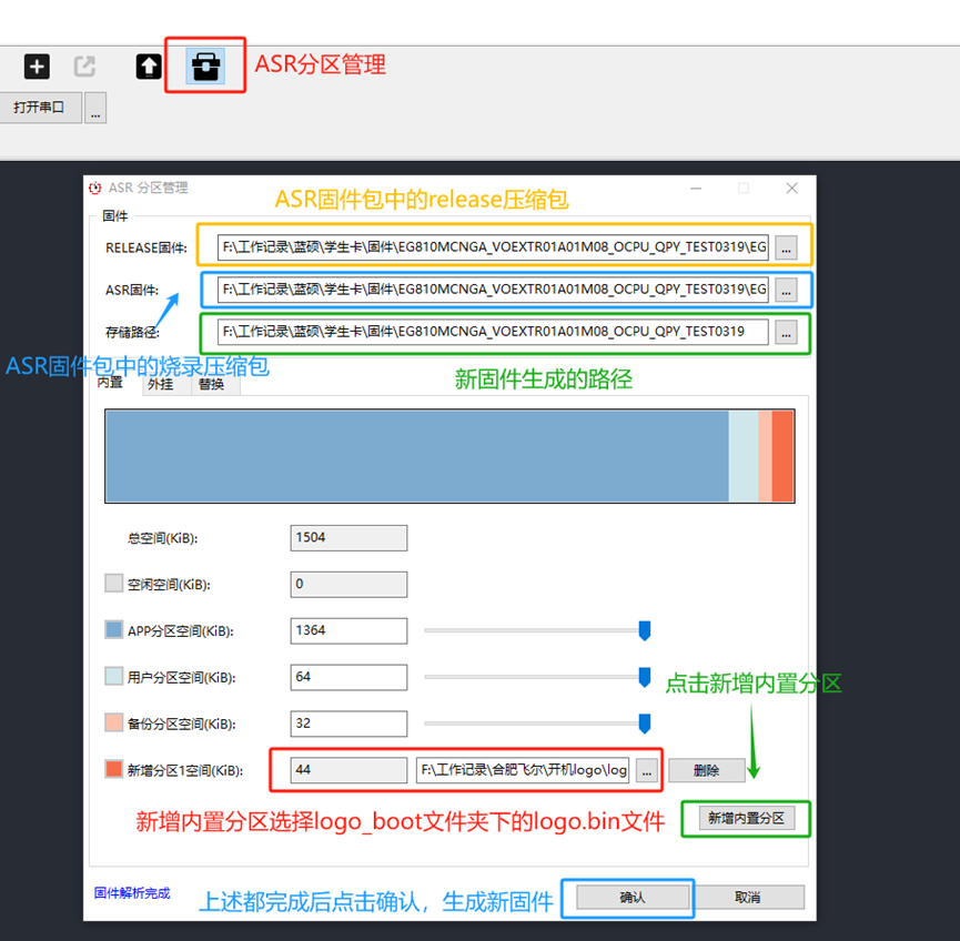

给固件加入开机logo的引导代码
根据上述操作完成后生成的新固件烧录到开发板中。
注:对于logo.bin的引导文件,目前在公版的EC600MCNLE可以不用进行第一步操作,无需添加引导文件,但在EC800MCNLE中,需用户提供原理图以及刷屏脚本,刷屏脚本即可以点亮背光并刷屏为红色,把这两个文件提供给官方技术支持,释放logo.bin文件后再执行第一步操作。

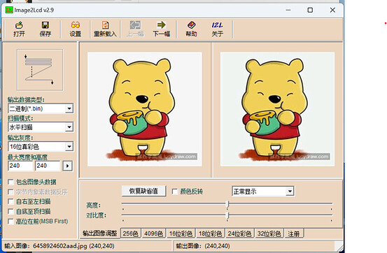

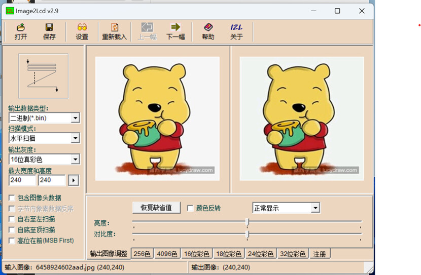

打开压缩包中的Img2Lcd.exe工具并选中一张jpg图片(其他图片格式的文件先转换成jpg格式的图片才能用这个工具)

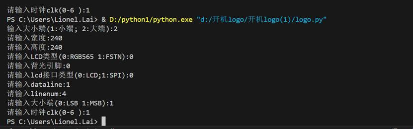

按照上图的各个选项进行配置,点击保存即可生成一个.bin文件,将此文件命名为Temp_picture.bin,并置于**\..\开机logo**路径下。运行此路径下的logo.py,输入参数如下。
开机logo.zip (3.0 MB)
流程结束后会在此路径下生成一个logo.bin文件,这个是开机logo的图片信息,和logo_boot文件夹中的logo.bin(开机logo的引导代码)不是同一个概念。把此logo.bin拖到QPYcom里面的usr目录下(图片如果放在外挂flash则拖到ext目录下),重启模组,即可看到logo显示。
