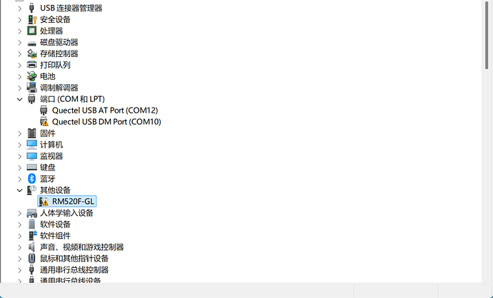

我的模块无法使用AT指令,请求帮助
AT端口内输入ATI,无任何反馈
此页面频繁刷新,但是排除接触不良的情况
最好提供一下相关的刷机包
Hi @SepMiao
频繁刷新一般是驱动问题,请帮忙看下安装程序里quectel开头的驱动,带Q的是高通模组驱动,看是不是不止一个,如果多个,可以卸载其它带Q驱动,只留你需要网卡的带Q驱动再试试。
