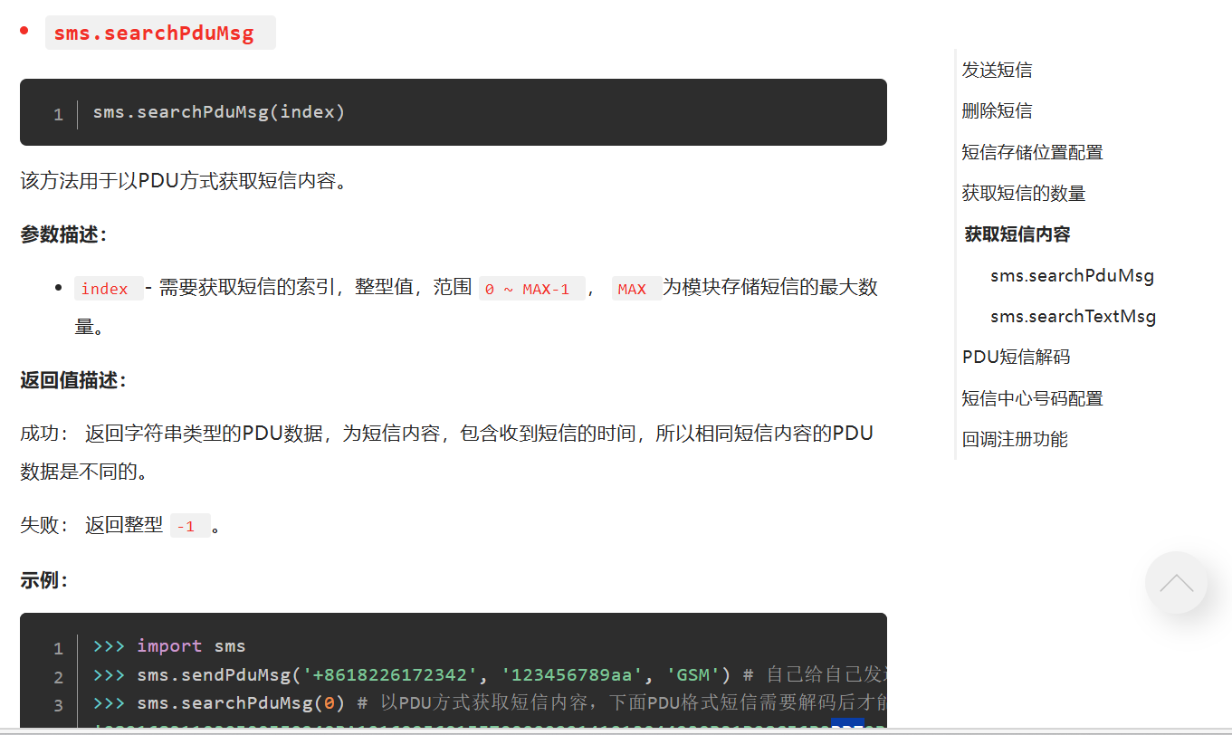

你的意思是,EC800MCNLE只能接收运营商反馈短信这种方式?那么用什么代码接收呢,麻烦给下例子代码。
跟普通短信的接收方式是一样的,
