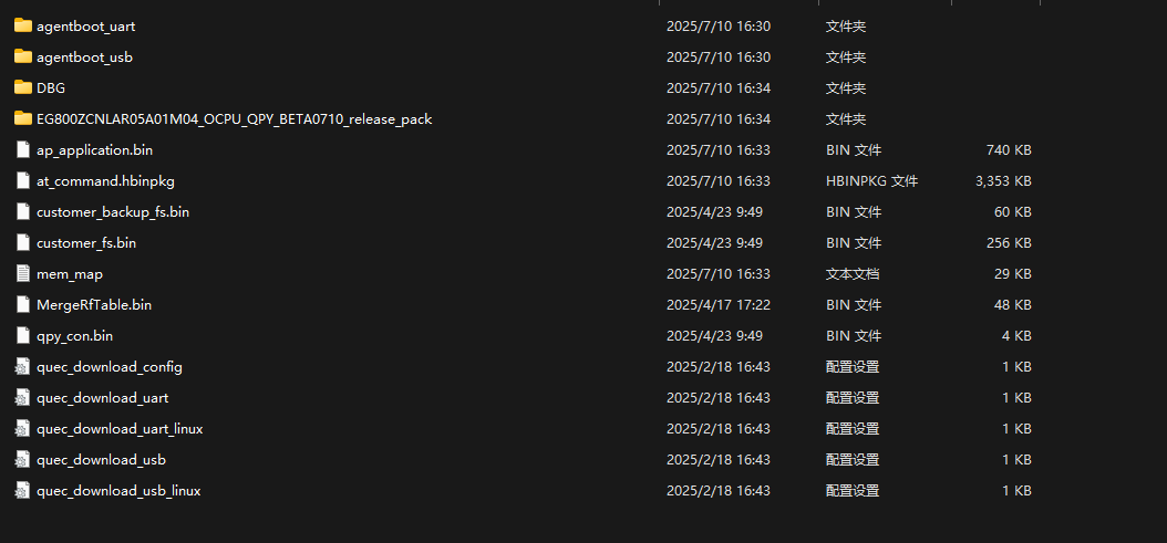

EG800Z-CN的固件下载后文件很多,使用ptthon二开应该烧录哪一个?
选择at_command.hbinpkg烧录即可,关于入门调试,您可以同步看下EG800Z开发视频https://www.bilibili.com/video/BV1KJ1YBUECt?vd_source=a67084e39bf12f7615a65daa13636df4&spm_id_from=333.788.videopod.sections
