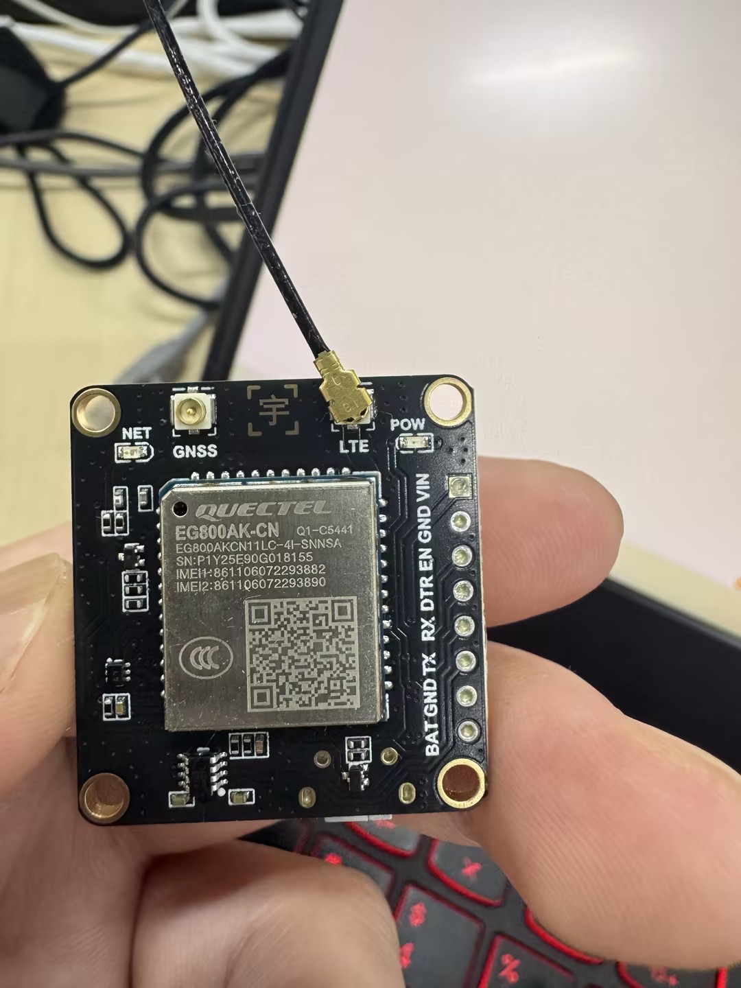

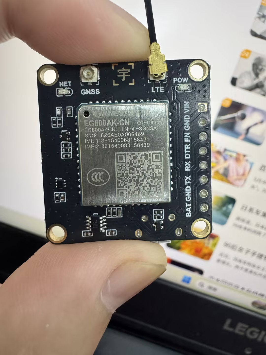

需要查看下模组的具体型号 @jiangshan ,请提供下模组的具体oc或者上传下模组的实拍图
两个版本的芯片
这两个型号都支持quecpython开发
