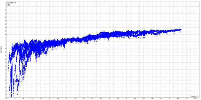

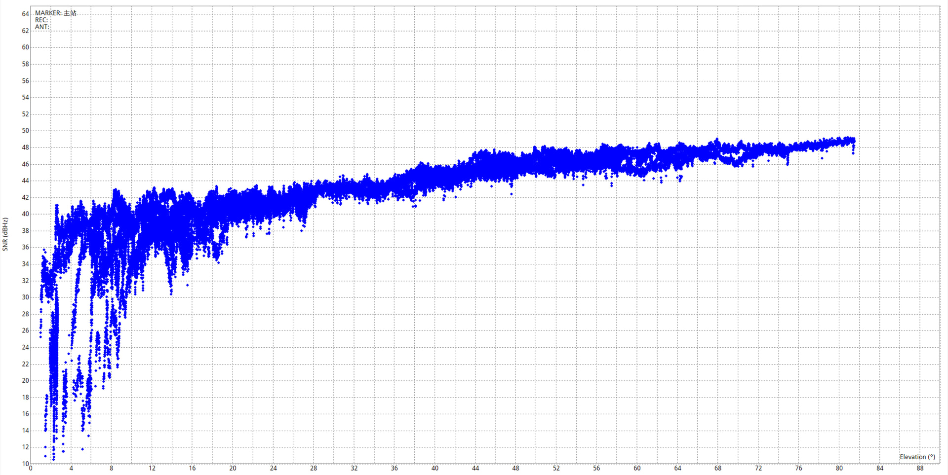

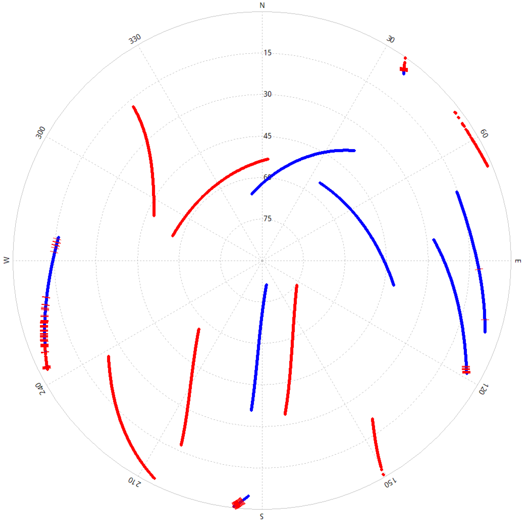

在该测试条件下,LC29H(AA)能较好地跟踪GPS、格洛纳斯和准天顶卫星,载噪比稳定且周跳情况良好无问题:
上图以GPS卫星跟踪情况为例,仰角高于10度后便很少再发生周跳。
上图展示了GPS卫星载噪比与仰角呈现良好的正相关关系。
然而,在跟踪北斗和Galileo卫星时则出现了明显的问题:

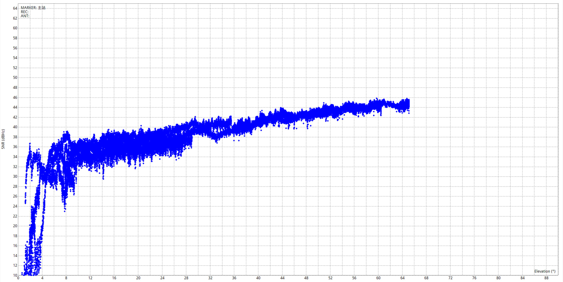

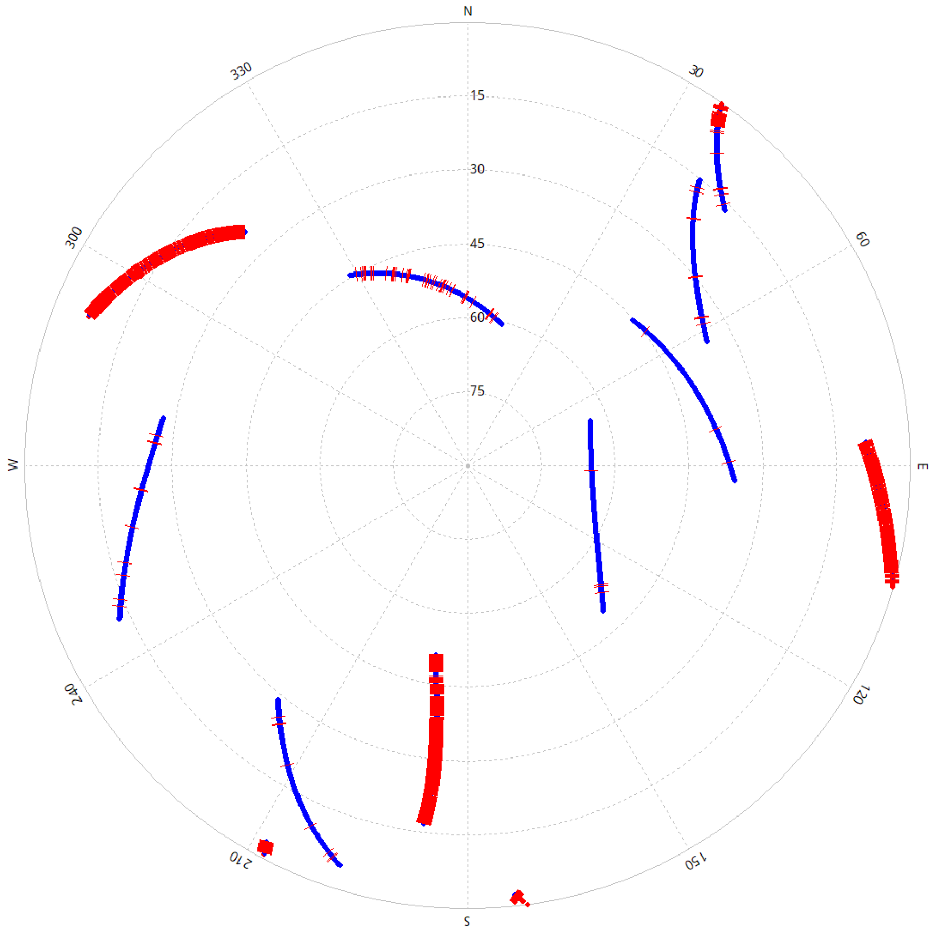

上图为Galileo卫星跟踪情况,可见周跳情况与卫星仰角无关,即使仰角超过45度也依然可以频繁地发生周跳——实际使用中甚至发现即使仰角达到80度也依然有周跳问题。
上图为Galileo卫星载噪比与仰角的关系,可以发现相较于GPS,Galileo卫星的载噪比平均要偏低3dBHz。与此同时,虽然北斗卫星载噪比与GPS基本一致,但却出现了如下问题:

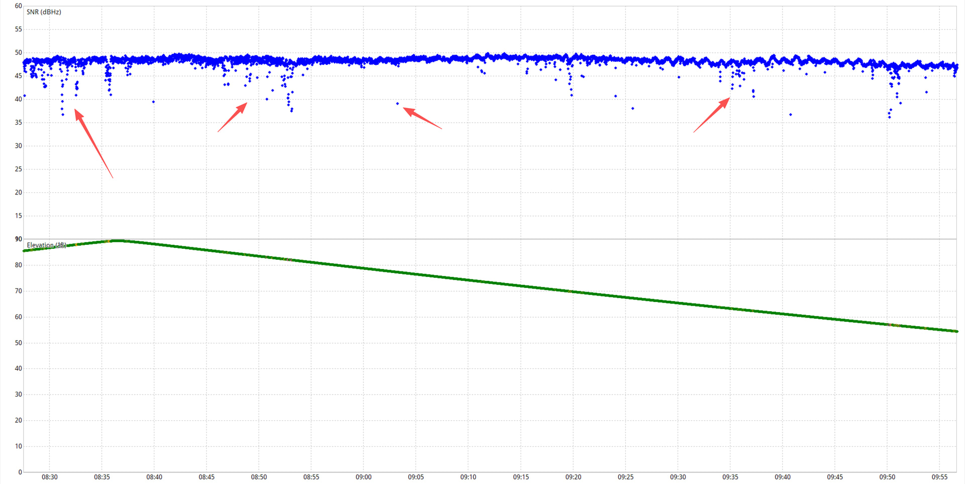

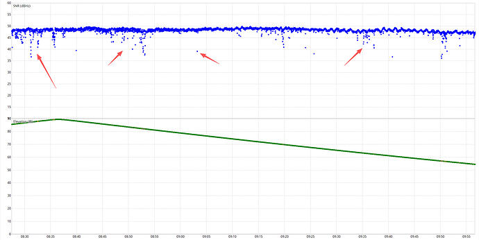

如上图中箭头所指,无论仰角如何,LC29H(AA)在跟踪北斗B1I信号时可能会随机出现载噪比突然降低的情况,此时往往还会同时伴随着周跳问题出现。

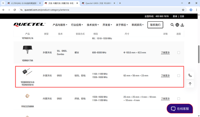

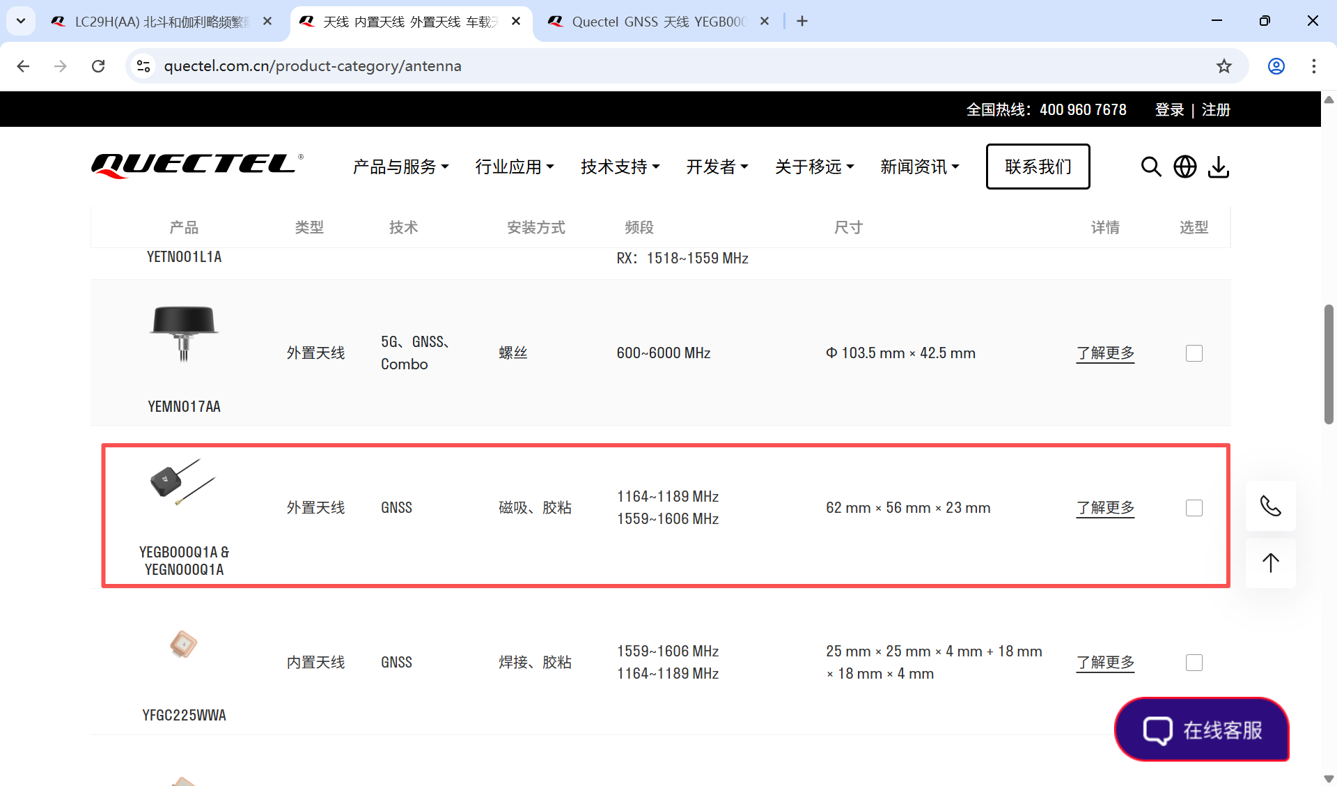

下图中为移远官网的一款天线,增益在17db左右,可进行参考。此外,我们公司也有GNSS天线业务,欢迎从官网联系或者从你购买移远产品的相关渠道进行联系获取天线业务的支持。
