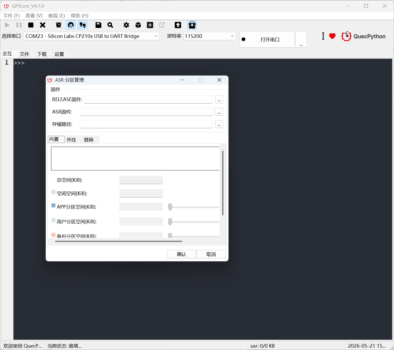

想使用EC800M-CNLE的 分区管理,RELEASE固件和ASR固件能提供一下吗?
EC800MCNLER06A05M08_OCPU_QPY.zip (26.7 MB)
附件包含ASR固件和release固件
生成 zip 固件无法烧录,有没有这个 的详细方法

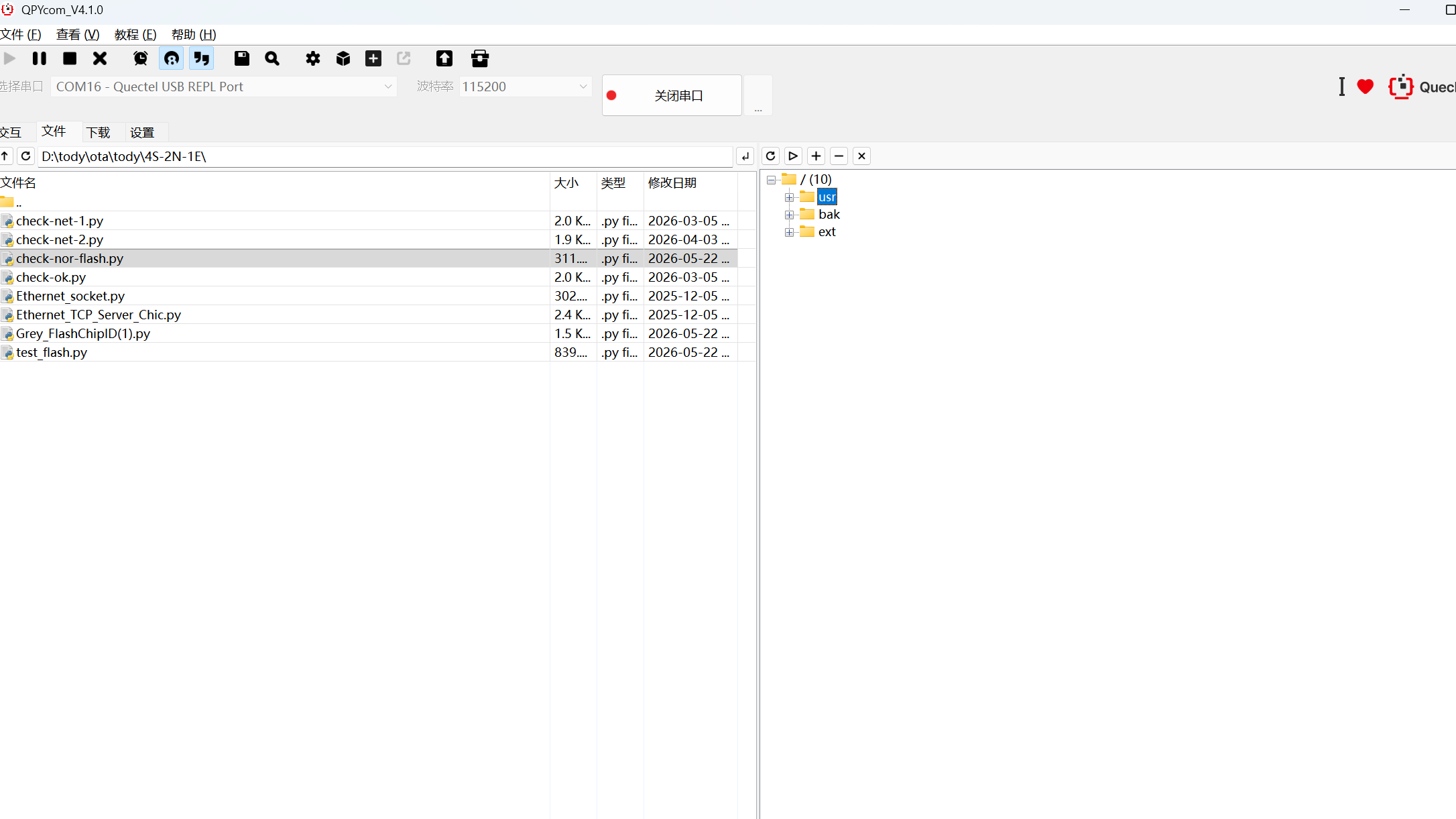

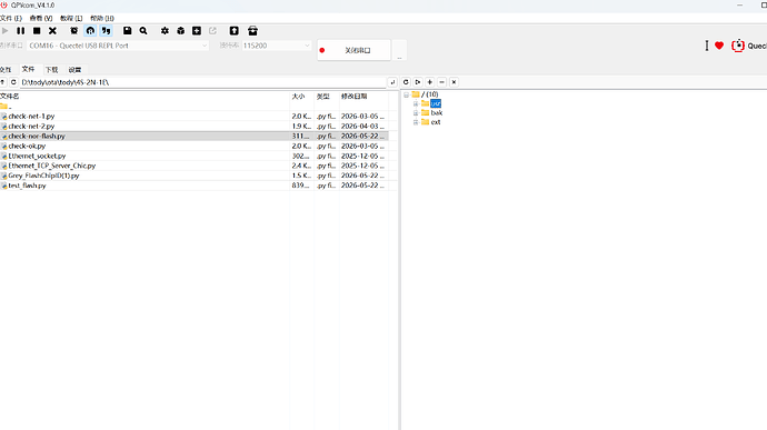

我视频开头 不就是用这个 软件 使用SPI 读取的 flash的 调试数据吗。否则为什么放在界面上

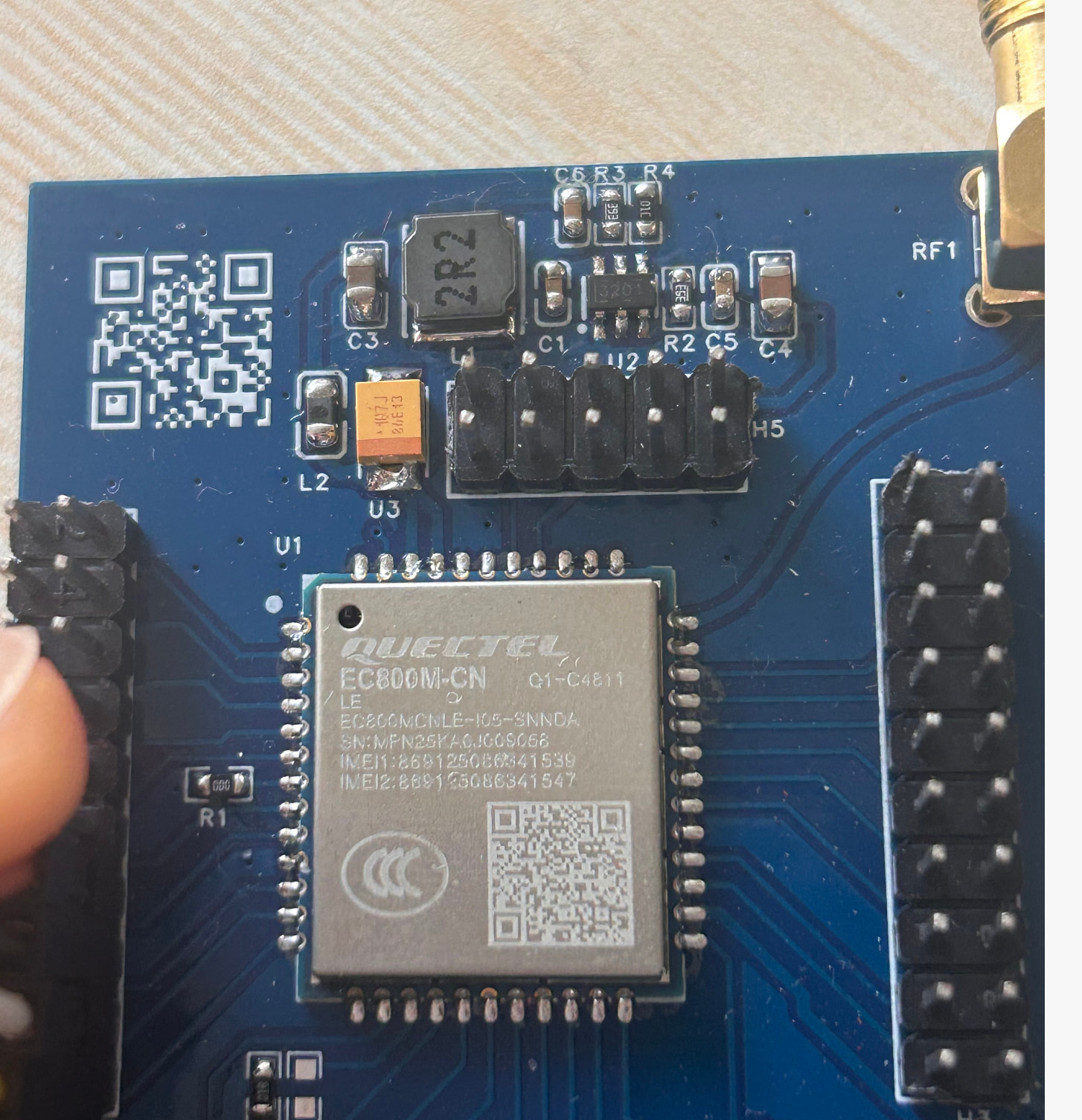

请将spi速率调整到13M进行验证,6500K属于低速场景,另外需要拍照看下模组的具体oc

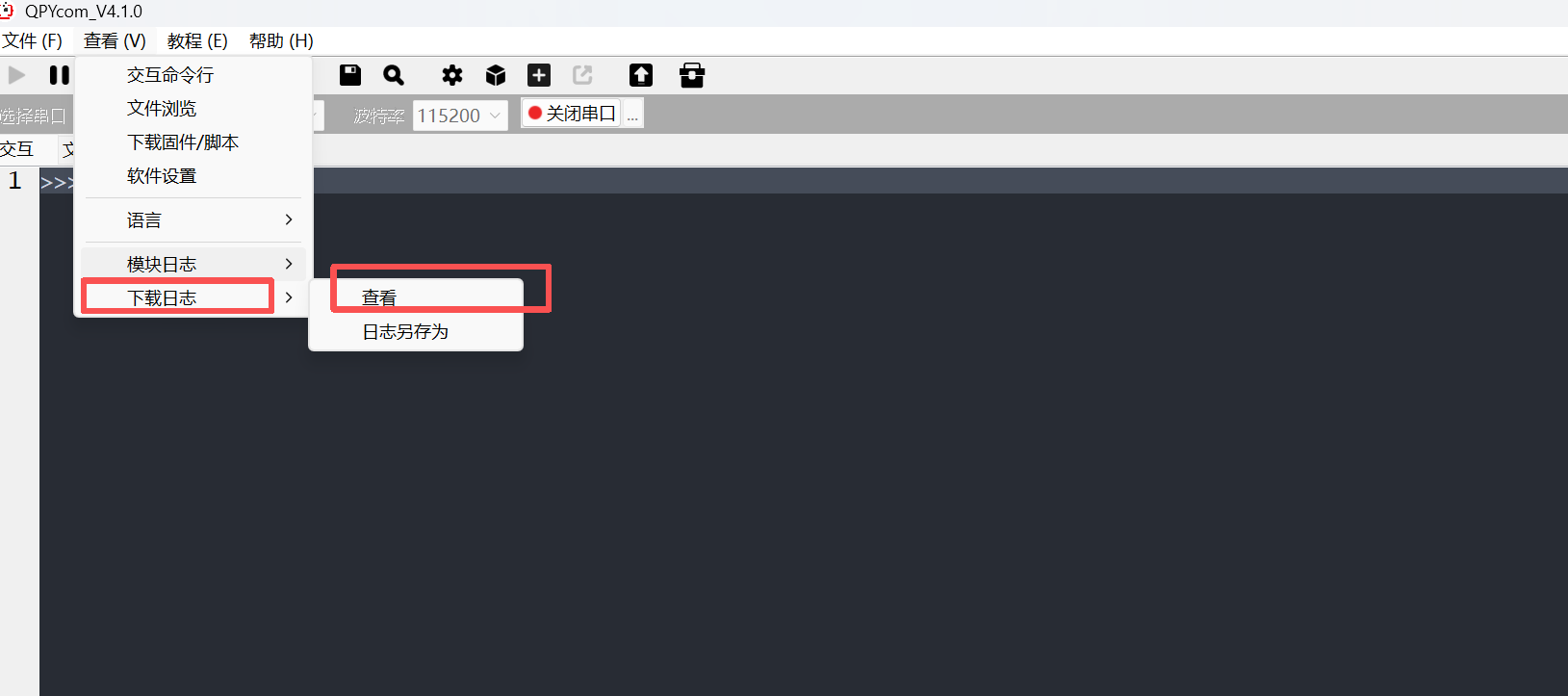

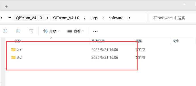

请帮忙再烧录测试下,并将qpycom工具下的日志打包发出
