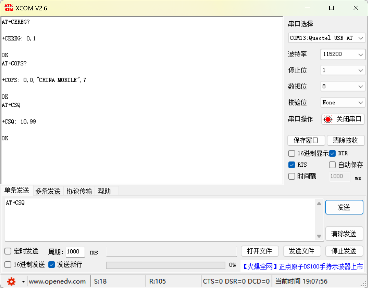

原固件:RG520NEUDCR01A02M4G_TP,升级至RG520NEUDCR01A08M4G后,出现法注册网络,解决“No Service”和“CSQ 99,99”问题。
需求:RG520NEUDCR01A02M4G_TP固件,或更高版本能正常使用的固件
用途:解决无法注册网络,解决“No Service”和“CSQ 99,99”问题

刷入新的固件后,模块恢复正常,可以注册网络了。
