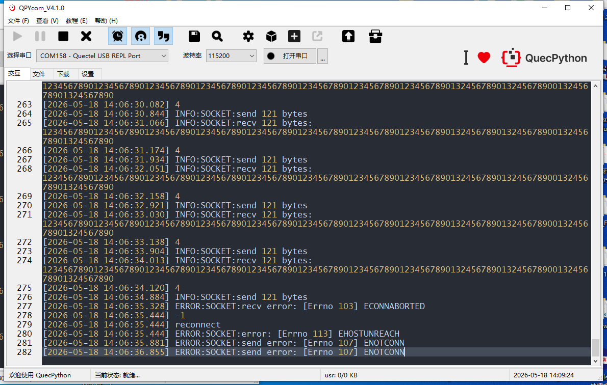

用的是合宙的测试服务器,上面测试代码出现[Errno 103] ECONNABORTED的几率比较低,可能一两个小时也不会出现,也可能很快,几十分钟就会出现
日志结果如下:

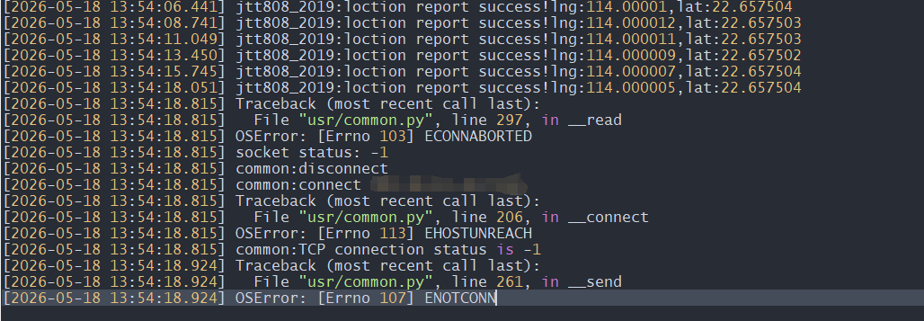

另外我使用我的程序时,出现的几率比较高,报错如下所示,出现ECONNABORTED时进行重连,但是重连会提示EHOSTUNREACH,最后设备会重启,但这个重启不是我调用的;并且数据上报频率低时,出现的几率会降低。
