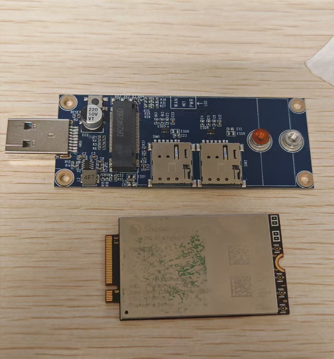

驱动使用的是:移远官网下载的Quectel_Windows_USB_DriverQ_RNDIS_V1.1_CN.zip,安装后Windows10电脑设备管理器可以看到:
使用USB转接器插入的电脑usb3.0口。但是网络设置里没有出现新的移动网络,模块usb模式是:
AT+QCFG=“usbnet”,3
请问是什么原因?是不是需要模块转换其他模式?或者驱动打错了?
希望有人能给个方向
您好,这个驱动不支持RM520F,建议卸载后安装Quectel_Windows_USB_Driver(Q)_NDIS_V2.8_CN.zip试试
Quectel_Windows_USB_Driver(Q)_NDIS_V2.8_CN.zip (9.4 MB)
感谢 的确是驱动问题,我卸载多余的驱动就好了

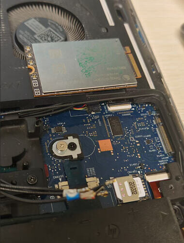

我想问下另外一个额外问题,如果我的模块想装在Windows笔记本的插槽上,我应该是什么模式?
AT+QCFG=“pcie/mode”是什么?0还是1
AT+QCFG=“data_interface”是什么?1,0? 0.0?2.0?
AT+QCFG=“usbnet”是什么? 2?3?
@mahhorse 可否提供模块表面清晰的照片,我们需要确认一下模块型号,先确认一下是否支持usb和pcie双端口的切换?
这个模块是支持pcie和usb双模式的,型号是rm520f-gl aa,请参考
还在吗?我试了好多种排列组合都不行,或许你们可以给我一个思路,无论是否正确
@mahhorse 没有查到这款模组专用的pcie驱动,问了开发那边,可能是太老了,没有匹配的pcie驱动了。
非常感谢你的回复,我的问题是不确定像笔记本这种直接插入,属于pcie模式我应该填写的:
我的理解 usbnet无论设置什么 都不影响pcie的模式设置,因为他要看data_interface的默认通道是什么?
实验也没有什么结果
主数据通道由data_interface指令决定,usbnet只负责 USB 接口的网络协议,两者是完全独立的配置项。
AT+QCFG=“pcie/mode”,0
AT+QCFG=“data_interface”,1,0
AT+CFUN=1,1 // 重启模组使配置生效
非常感谢,依旧不行,我觉得有可能是模块有问题,所以不打算继续推进了,我回头换个型号继续处理,感谢你的回复
