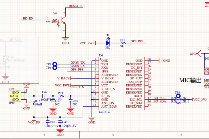

您好,我现在使用LC761Z定位模组,始终对不上星。天线在LC76G定位模组上已验证是可用的。这是我的电路设计图。(使用有源天线)通过IIC读取NEMA数据。模组开机后IIC读取到$CRC,3575B6C0,3575B6C052..$GBTXT,02,01,01,QUECTEL,03132D. 后续日志$GBGGA,000000.200,

GPS I2C RAW[160]: ,1,00,176..$GBRMC,000004.700,V,050180,N,V2A..$GBVTG,T,M,N,K,N3E..日志显示未对上星。请问是我的设计有什么问题吗。
