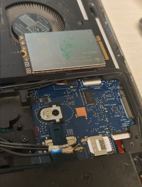

RM520F-GL AA版本切换PCIE在惠普电脑上无法识别的技术确认
模块信息:RM520F-GL AA
模块版本:RM520FGLBAR03A01M4G
笔记本电脑:HP Zbook Fury G9,主板原生带WWAN模块接口可识别广和通模块。
问题描述:
想确认这种可以直接装在笔记本主板上的模块应该是什么样的模式?
通过底板输入命令切换到PCIE-RC和EP模式后装入笔记本中,设备管理器均无法识别,没有任何带问号的硬件被发现。
使用命令:
AT+QCFG=“usbnet” 模式是3
【1.切换到EP—无效】
AT+QCFG=“pcie/mode”,0
AT+QCFG=“data_interface”,1,0
AT+CFUN=1,1
【1.切换到RC—-无效】
AT+QCFG=“pcie/mode”,1
AT+CFUN=1,1
