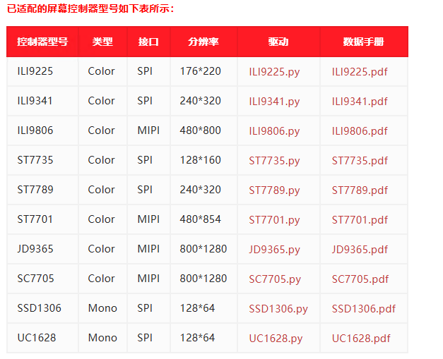

下面是我们调试过的mipi屏,可以参考下
另外,附件是我们开发版的原理图,也可以参考下,这个板子用的也是mipi屏
