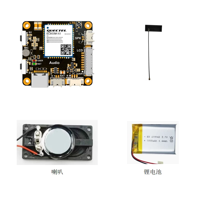

在开发板 EC800M语音核心板含FPC天线QTMHXB0025DP 默认发货为AT固件
不能使用语音唤醒
