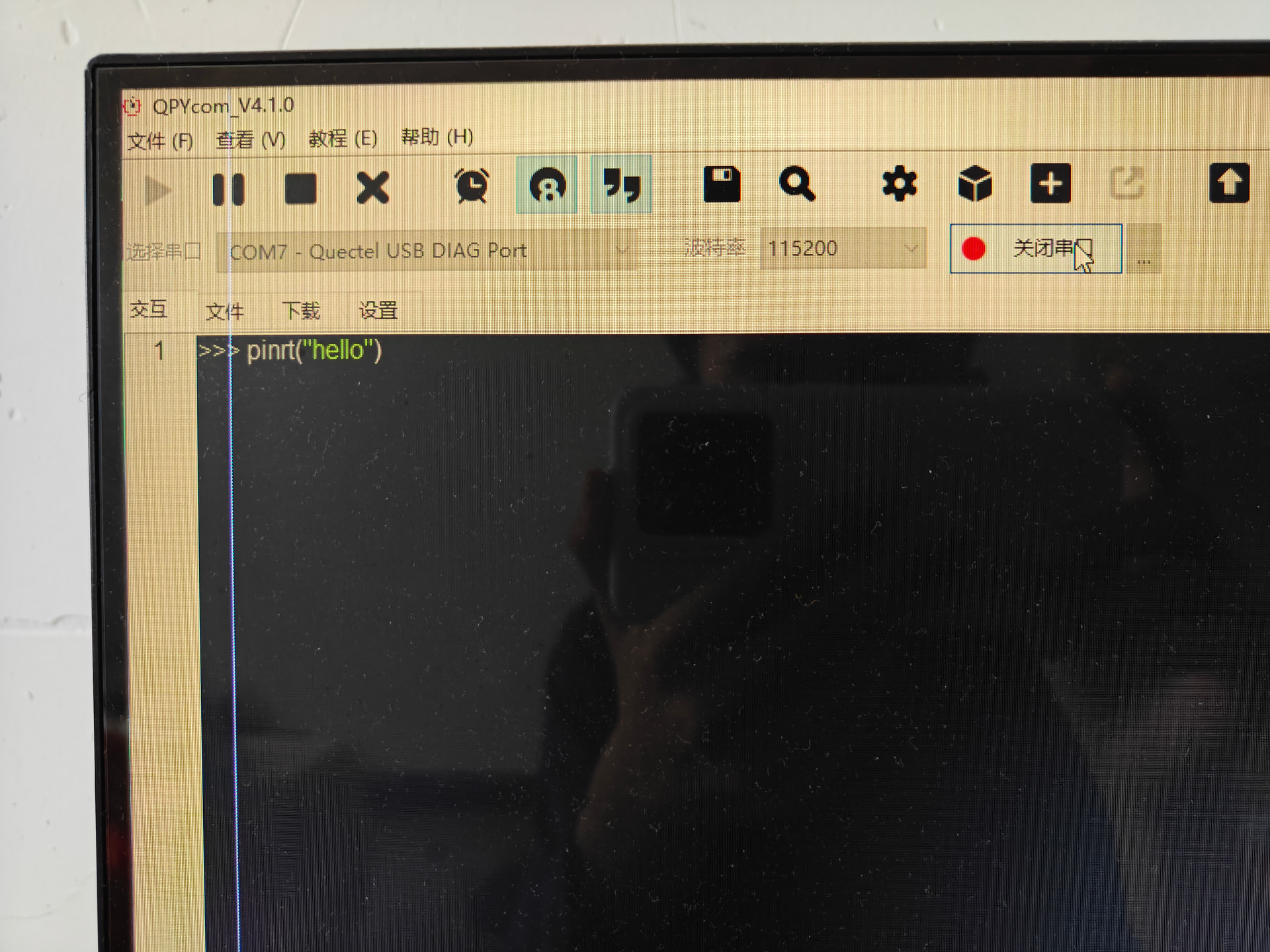

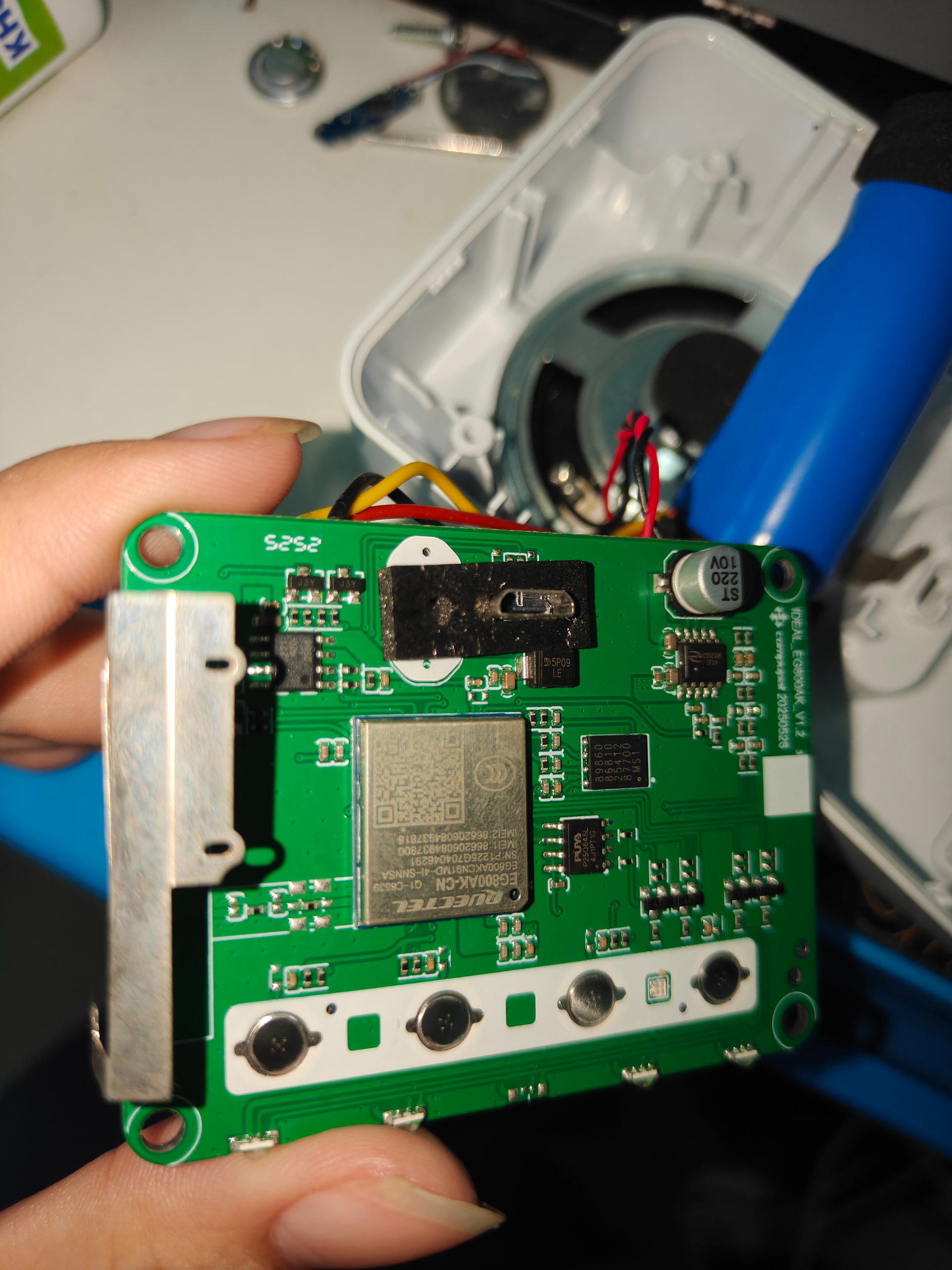

我现在有一个支付宝的收款音响,它现在有的功能没办法满足我的实际需要,我就想着把它拆开自己动手添加功能,拆开后发现是你们家的eg800ak模块,现在我的问题是在安装完驱动程序后软件和设备管理器可以识别到串口了,但是我输入代码例如:print(‘hello‘) 样式的代码没有任何回应,(在选择DIAG PORT 后使用11520波率打开串口后还会出现程序严重卡顿,连打字都是一秒一个的那种 :joy: )
请问一下您现在使用的模组是标准模组还是open模组

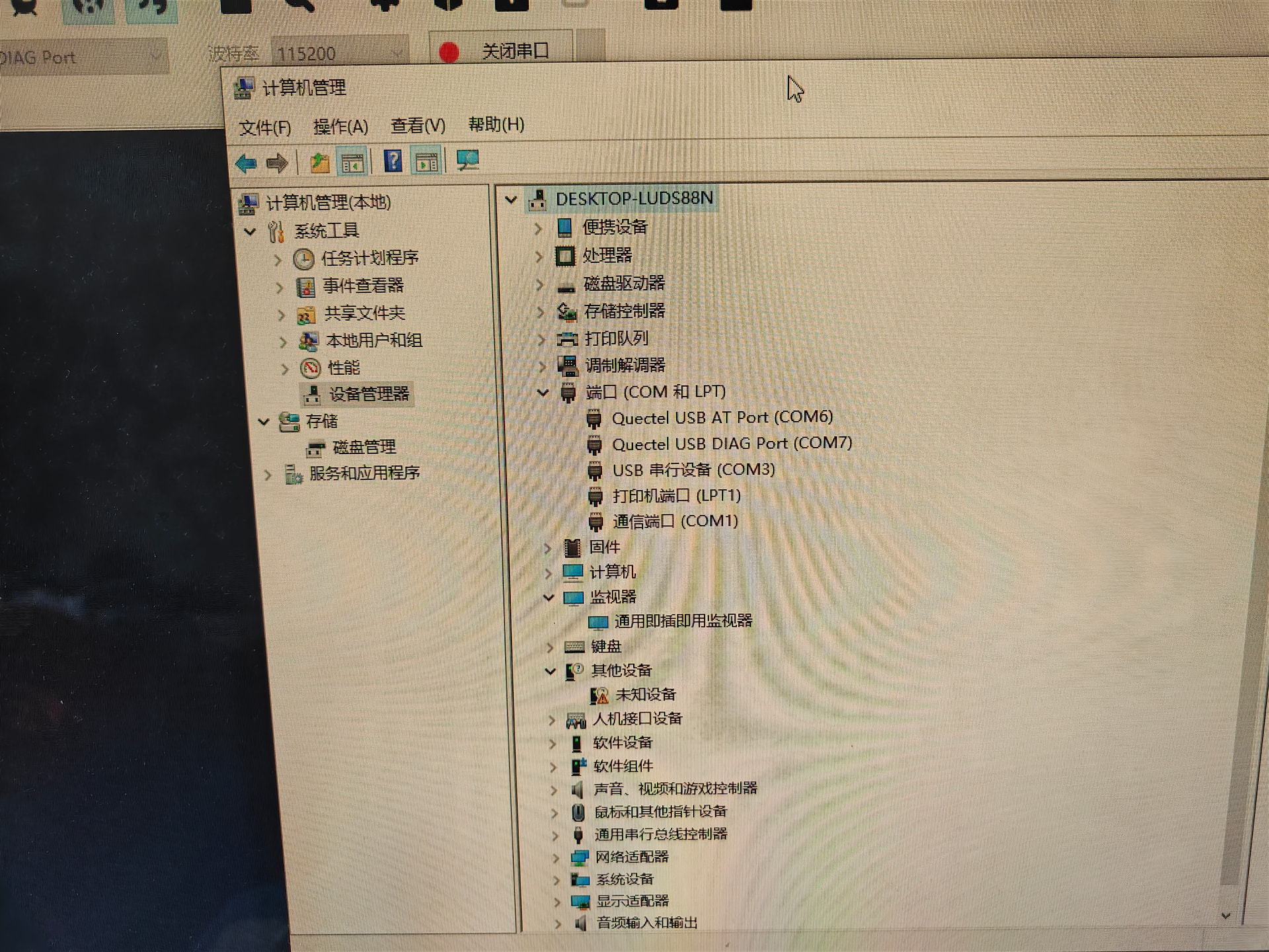

附设备管理器图一张
这种情况下无比卡顿
对,我是用usb链接的这块板子我在图中选择了这个串口,然后整个应用开始变得无比卡顿,我回车也不给我输出运行结果
您好,可否提供一下固件版本,用串口连接到AT口发送ATI指令即可查询
您好,可能您装的USB驱动不是最新版本,在QPYCOM上写print函数应该使用REPL口,麻烦您留一下邮箱号,我把最新的驱动发给您
