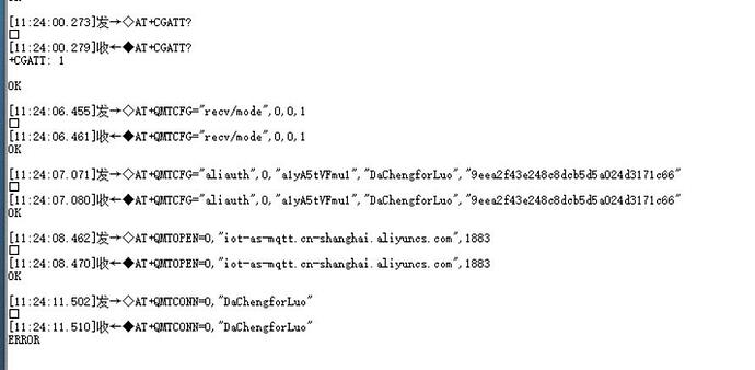

下面贴上串口log
11
经过对比,我发现使用AT+QMTOPEN连接服务器时,他只会返回OK,并没有返回+QMTOPEN0,0
不知道是否是这里出现问题
我查了论坛历史问题,在阿里云平台删除设备,重新创建设备重新连接,还是会返回ERROR,阿里云三元素和服务器地址经过mqtt.fx可以成功连接到平台
我试着打开返回错误代码,然而没有收到任何错误代码
[11:24:29.985]发→◇AT+CMEE=1
[11:24:29.990]收←◆AT+CMEE=1
OK
[11:24:33.127]发→◇AT+QMTCFG="recv/mode",0,0,1
[11:24:33.133]收←◆AT+QMTCFG="recv/mode",0,0,1
ERROR
[11:24:33.777]发→◇AT+QMTCFG="recv/mode",0,0,1
[11:24:33.783]收←◆AT+QMTCFG="recv/mode",0,0,1
ERROR
[11:26:08.723]收←◆
+QMTOPEN: 0,-1
+QMTOPEN: 0,-1
模组的版本号是
[11:36:06.510]发→◇ATI
[11:36:06.514]收←◆ATI
Quectel
EC20F
Revision: EC20CEFAGR06A09M4G
OK
``` 关于EC20使用内置mqtt连接阿里云的问题
可以参考TCP/IP那个文档,你这个可能是没分配IP导致的,需要手动激活下。
AT+QIACT 激活PDP 场景
在用AT+QIACT激活PDP场景前,需要使用AT+QICSGP配置场景。场景激活后,可以通过AT+QIACT?
查询IP 地址。
