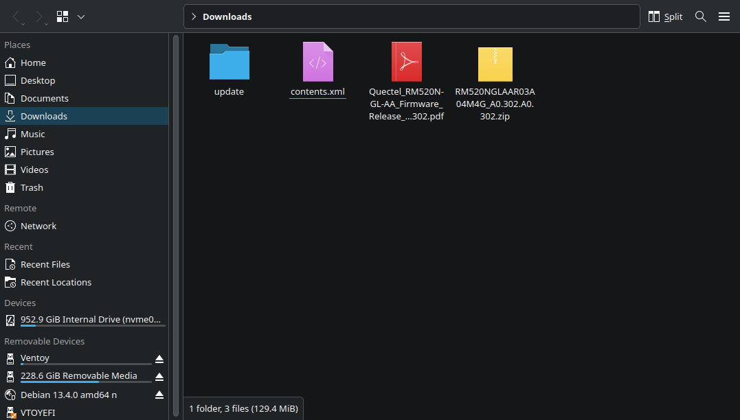

似乎缺少md5.txt文件,update文件夹也有很多文件没有

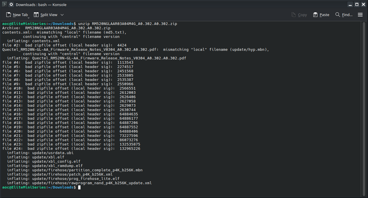

您提供的压缩包似乎不是标准zip压缩包或者损坏的压缩包, 解压显示有问题,我使用这个有问题的压缩包更新导致变砖 。如何解决
压缩包解压显示如下:
441708294@qq.com
