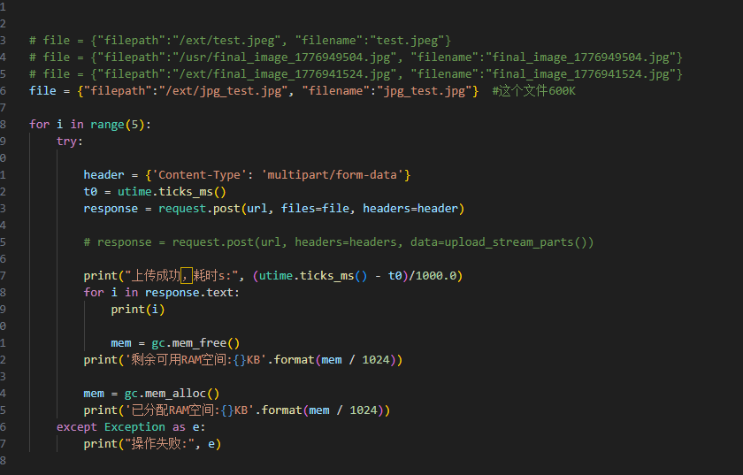

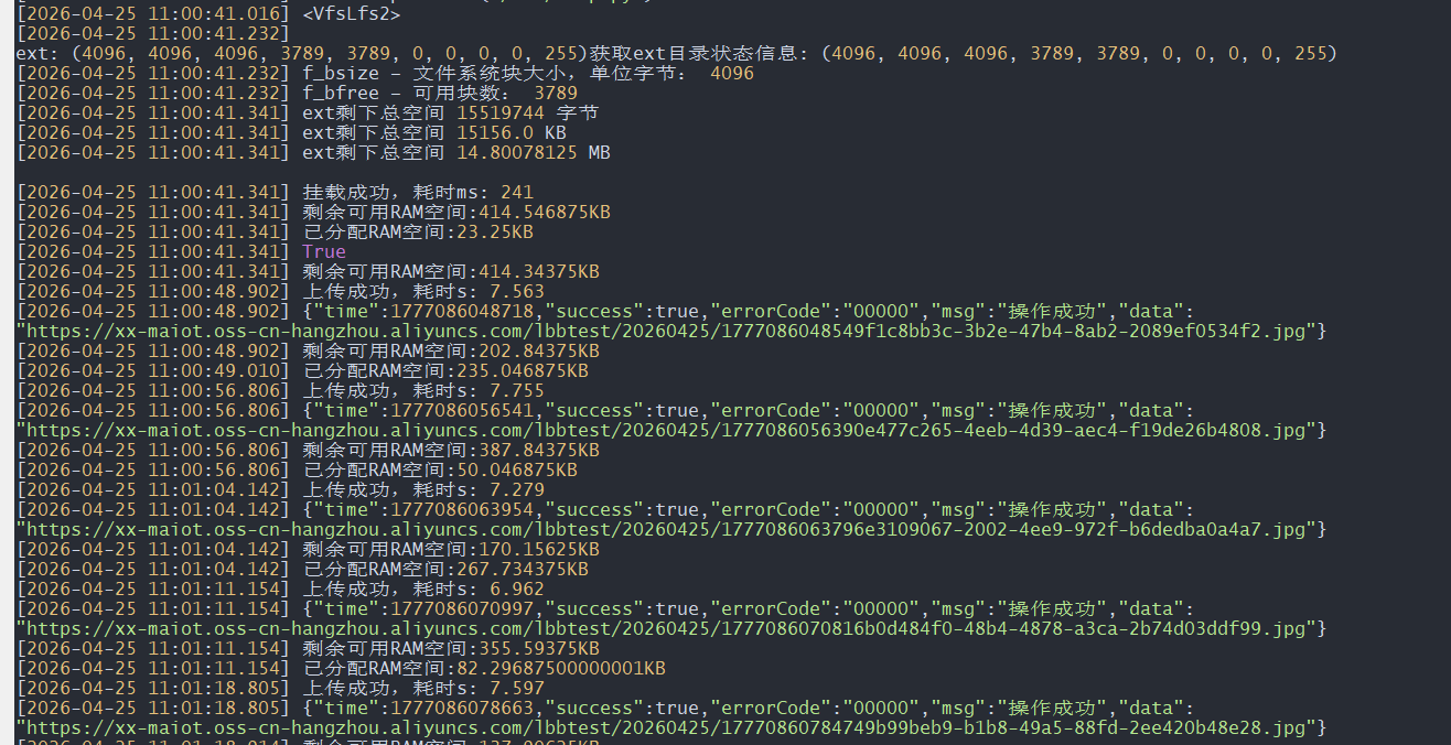

用quecpython 开发测试http文件上传,request.post函数调用吗,上传本地600k文件,测试发现,上传成功一共耗时6-8秒左右,这个是不是有点慢了,文件存储在外部挂载的norflash,测试100k数据读取270ms,如果单单文件读取600K,估计读取时间消耗1.5秒,那http服务上传花了 4-6秒,这样是不是太慢了?
模块用的是EC800K
你好
这里应该分2个部分
1,读写flash的时间,这个跟SPI速度有关,想问下,外挂flash是配置的速率是多少?另外在python环境下,速度也是会慢点
2,网速的问题,这跟网络有关(TDD跟FDD不同)跟注网的band也有影响。之前测试FDD速率会快点,可以尝试下。
按最大50m来的
