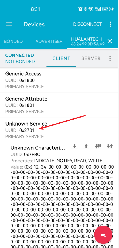

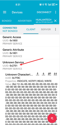

Hi,ALL:
EC200G模组的蓝牙BLE作为Server,添加Service和特征,配置的UUID不生效,手机扫描扫描出来的对应的UUID始终是0x2701和0x7FBC。配置流程如下,参照<Quectel_EC200G-CN_蓝牙_应用指导_V1.0.pdf>:
AT+QBTPWR=1
AT+QBTLESMPCFG=“setting”,3,13,123456,260
AT+QBTNAME=0,“HuaLanTech”
AT+QBTGATADV=1,128,160,0,0,7,0
AT+QBTADVDATA=15,“0201060B094875614C616E54656368”
AT+QBTADVRSPDATA=15,“0201060B094875614C616E54656368”
AT+QBTGATSS=0,1,65520,1
AT+QBTGATSC=0,0,58,1,65521
AT+QBTGATSCV=0,0,3,1,65521,512,“1234”
AT+QBTGATSCD=0,0,3,1,10498,2,“0300”
AT+QBTGATSSC=1,1
AT+QBTADV=1
模组的版本信息:
ati
Quectel
EC200G
Revision: EC200GCNGKR02A03M08
您好,0x2701,0x7FBC是默认的 BLE 透传服务,可以关掉再试试
AT+QBTGATSSC=1,0 // 禁用ID为1的默认透传服务
