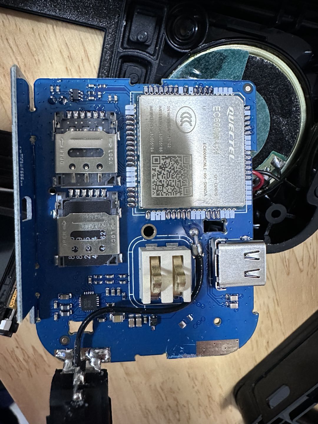

型号是EC600MCNLE-105-sNNDA 目前使用的固件是EC600MCNLER06A01M08_POC_XBND_OCPU_QPY_BETA0117,公网对讲机POC。这里面缺字库。
公网对讲缺少字库
