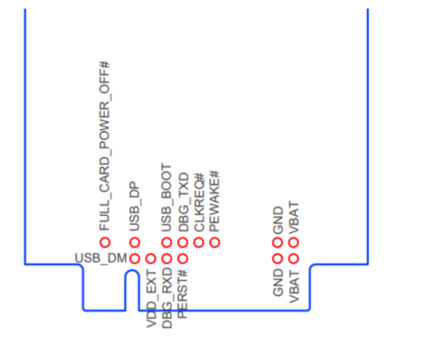

模块背面的DBG_RXD和DBG_TXD触点又不小心用电烙铁把触点弄掉了,已经试过了短接USB_BOOT进U2S重新刷固件还是无法变成device模式,请问还有其他方法能将USB模式host改为device吗? ,谢谢
DBG_RXD和TXD 又不能用,看起来确实是无解了。
现在已经无法发AT也无法登陆进去。

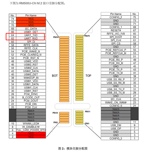

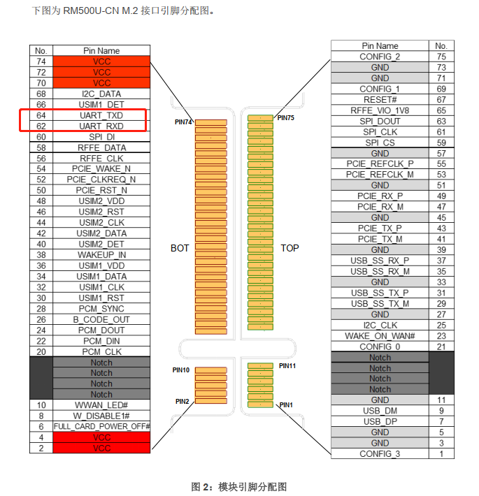

我发现UART这两个引脚可以代替那两个DBG引脚,现在已经改过来了
