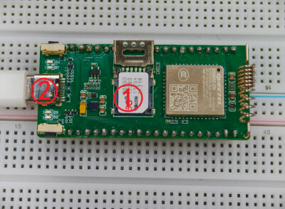

硬件连接
1. 按卡槽丝印提示方向拨开卡槽盖,将SIM卡放入,再扣好盖子
2.使用数据线连接开发板和电脑

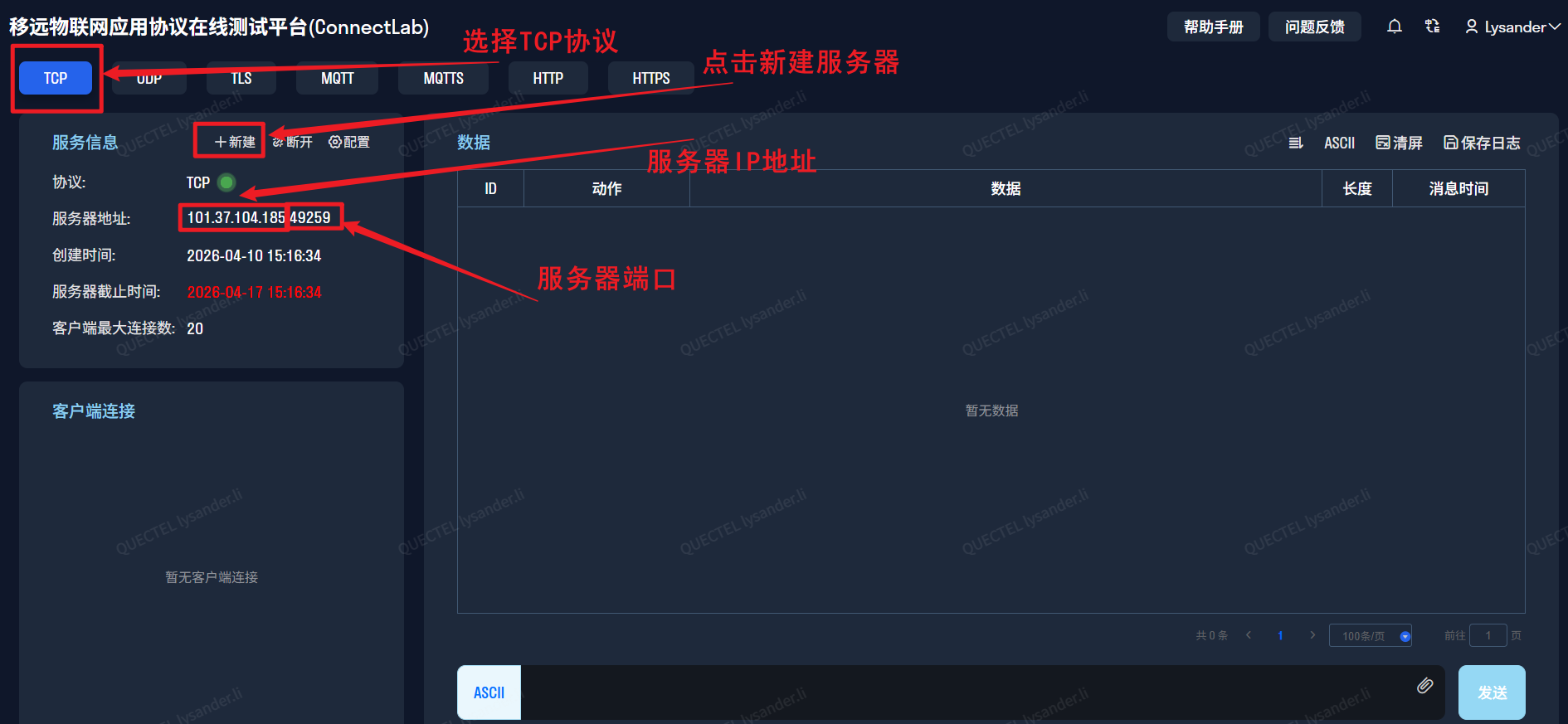

connectlab新建服务器,将真实的服务器地址和端口填入项目代码中

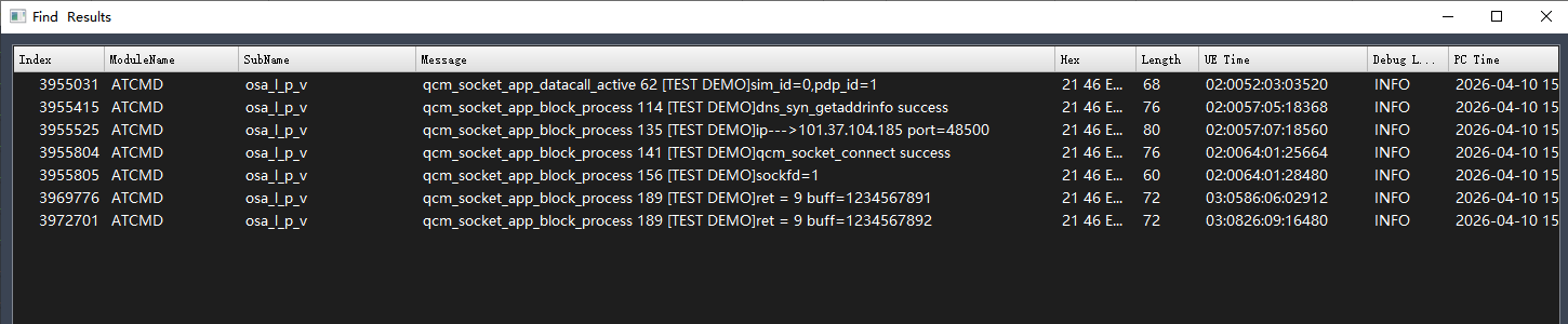

日志展示

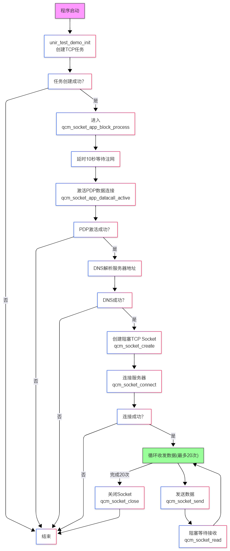

代码概览
示例流程图
主要功能接口
unir_test_demo_init
功能:TCP 阻塞客户端演示的入口与初始化函数。负责创建独立任务,让 TCP 通信逻辑在后台运行,不阻塞主程序。
关键操作:
  • 任务创建:调用 qosa_task_create 创建名为 app_block 的任务,执行 qcm_socket_app_block_process。
  • 任务配置:栈大小 4096,普通优先级,保证 TCP 流程稳定运行。
  • 重要性:用户需在应用初始化时调用,用于启动整个 TCP 客户端通信功能。
功能:TCP 阻塞客户端主处理函数。完成联网、DNS 解析、Socket 创建、连接服务器、收发数据全套流程。
关键操作:
  • 等待网络就绪:延时 10 秒等待模组注网。
  • 激活 PDP 联网:调用 qcm_socket_app_datacall_active 确保数据链路可用。
  • DNS 解析:通过 qosa_dns_syn_getaddrinfo 获取服务器 IP。
  • 创建 Socket:qcm_socket_create 创建阻塞式 TCP Socket。
  • 连接服务器:qcm_socket_connect 连接目标 IP 与端口。
  • 循环收发:最多发送 20 次数据,等待服务器回传(阻塞等待)。
  • 关闭连接:通信完成后调用 qcm_socket_close 释放资源。
  • 重要性:完整封装 TCP 客户端标准流程,是物联网设备 TCP 通信的核心参考。
