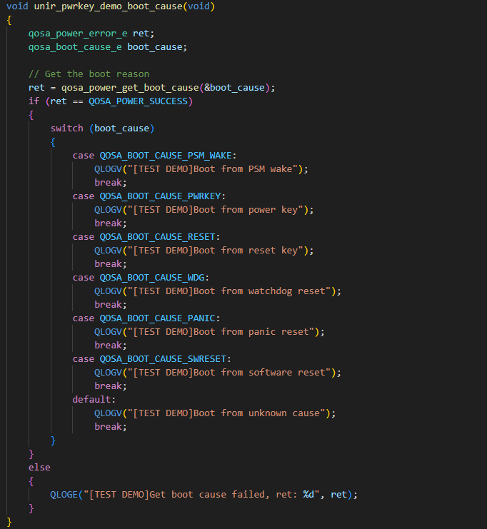

unir_pwrkey_demo_boot_cause -获取开机原因并输出日志
  • 功能:获取开机原因,根据结果打印信息
  • 关键操作:
    • 获取原因:调用qosa_power_get_boot_cause,得到开机原因返回值
    • 日志打印:根据返回值,选择对应的结果,输出日志

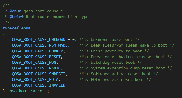

qosa_power_get_boot_cause的返回值和开机原因是如何对应的?
可参考该枚举类型
