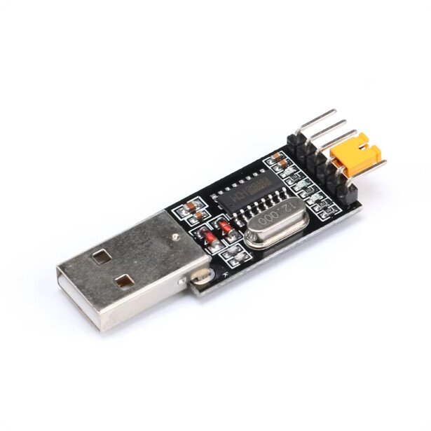

硬件要求

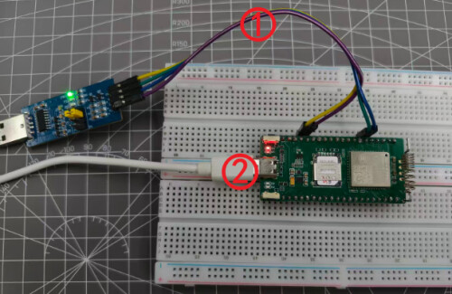

硬件连接
  1. 使用杜邦线连接usb-ttl模块和开发板的UART0,VCC->3V3 , GND->GND , TX-> RX0 , RX->TX0
  2. 使用USB数据线连接开发板和电脑

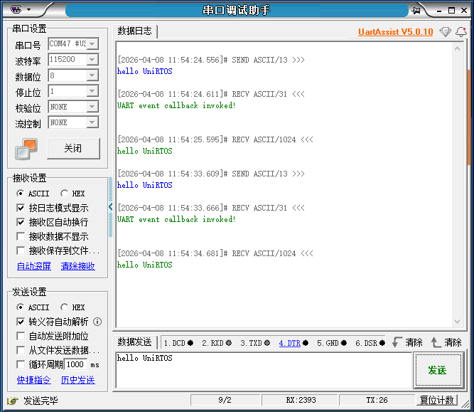

效果展示
下图为串口工具发送和接收的数据

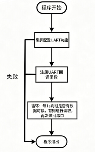

示例工作流程

unir_uart_demo_process - UART 主处理函数
  • 功能: 这是 UART 演示的核心逻辑所在。它在一个无限循环中运行,负责完成 UART 的所有配置、初始化和数据轮询工作。
  • 关键操作:
    • 注册回调: 通过 qosa_uart_register_cb 将回调函数注册到 UNIR_TEST_UART_PORT 端口。这使得系统能在特定事件发生时自动通知我们。
    • 配置通信参数: 设置波特率 (115200)、数据位 (8)、停止位 (1)、校验位 (无) 和流控 (无)。然后通过 qosa_uart_ioctl将这些配置应用到 UART 端口。
    • 配置引脚复用: 使用 qosa_pin_set_func 将硬件引脚 UNIR_TEST_UART_TX_PIN 和 UNIR_TEST_UART_RX_PIN 设置为 UART 功能,而不是普通的 GPIO。
    • 打开端口: 调用 qosa_uart_open(UNIR_TEST_UART_PORT) 正式打开 UART 端口,使其可以进行读写操作。
    • 主循环 (轮询): 在 while(1) 循环中:
      1. 休眠: qosa_task_sleep_sec(1); 让任务每秒检查一次,避免过度占用 CPU。
      2. 检查数据: qosa_uart_read_available 查询 UART 接收缓冲区是否有待读取的数据。
      3. 读取数据: 如果有数据,则调用 qosa_uart_read 将数据读入全局缓冲区 g_uart_data。
      4. 回传数据: 调用 qosa_uart_write 将刚刚读取到的数据原样发送回去(回显功能)。
      5. 清空缓冲区: qosa_memset 清空缓冲区,为下一次接收做准备。
  • 重要性: 这个函数封装了 UART 从配置到使用的完整生命周期,是理解如何操作 UART 的关键。
