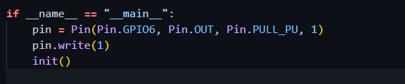

根据GPIO配置表,我们选择了GPIO6作为保持开机的引脚,实际测试,按下sos按键之后,SOS确实能维持大概5秒的开机,但是似乎并没有运行到main函数的第一行,GPIO6就被拉低导致sos关机了,没有办法执行我写到的函数功能就结束了
自身程序问题,已解决
