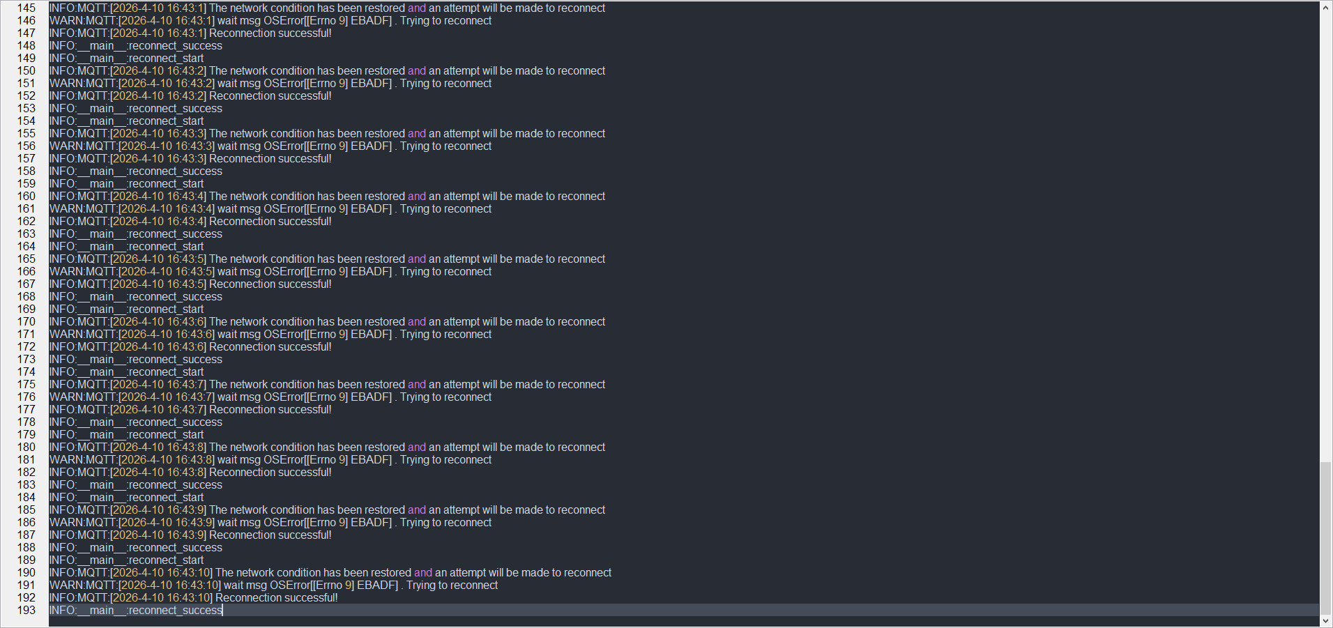

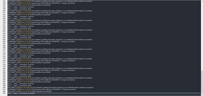

wait msg OSError[[Errno 107] ENOTCONN] . Trying to reconnec 【求助贴】
使用umqtt连接EMQX服务器,出现这样的错误后一直重连,并且再也连不上,是什么原因呀,该怎么解决,跪求帮助
模组的网络是否正常呢,Errno 107是Transport endpoint is not connected,Errno 9是Bad file number
目前发现是连接到mqtt后,在没有调用umqtt的disconnect的情况下,再次重新运行程序,然后程序调用了connect连接mqtt,此时可能资源没有释放或者连接并没有断开,导致有概率出现上面的问题
