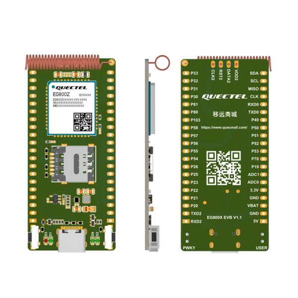

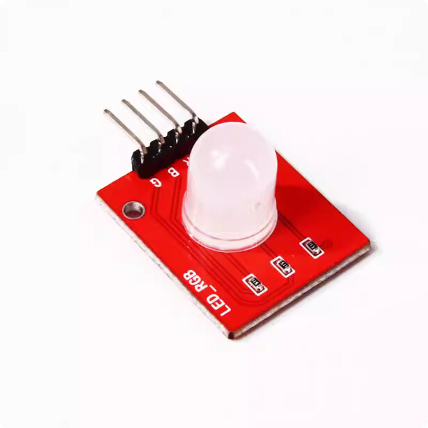

硬件连接
  1. LED模块连接开发板对应物理引脚,V->3V3 , R/G/B->Pin19(19号引脚)

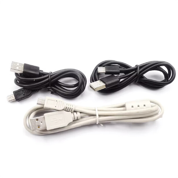

  2. 使用USB数据线连接开发板和电脑

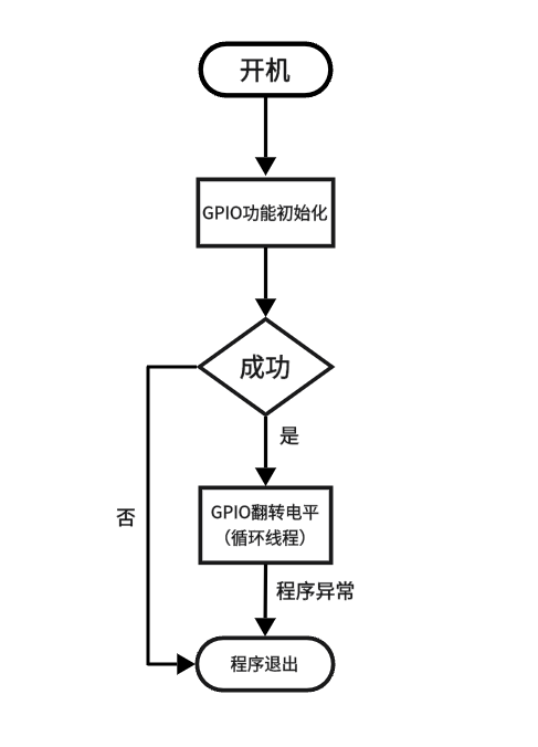

示例工作流程

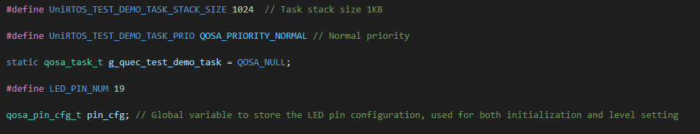

常量定义 :
  1. 定义线程栈大小为1024字节,即1 kb
  2. 定义线程优先级为一般优先级
  3. 定义线程任务句柄,初始化为空
  4. 定义需要初始化的引脚号,Demo中使用19号引脚,如需其他引脚,请自行修改
  5. 定义一个 pin_cfg,用于后续接收默认引脚配置,类型为qosa_pin_cfg_t

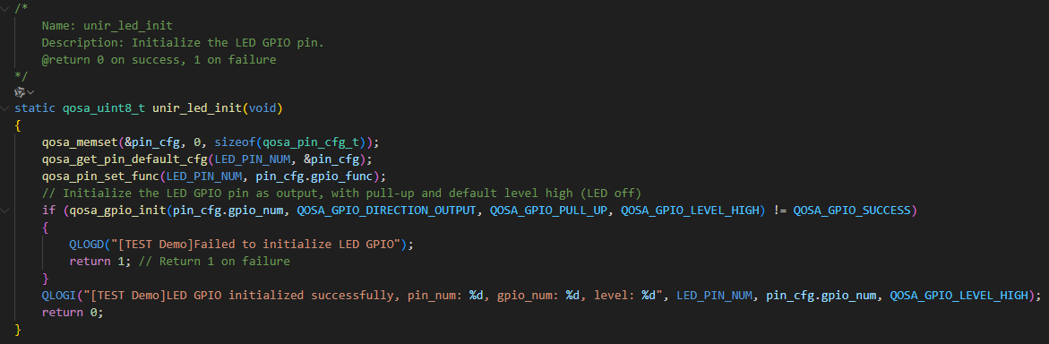

unir_led_init 函数
主要功能是初始化引脚对应的GPIO功能
  1. 使用qosa_memset现将pin_cfg中的成员初始化为0
  2. 使用qosa_get_pin_default_cfg获取引脚的默认配置,拿到引脚对应GPIO号,GPIO功能配置
  3. 使用qosa_set_func设置当前引脚功能为GPIO功能,此处的GPIO功能配置值由上一步获取
  4. 使用qosa_gpio_init初始化GPIO功能,配置为上拉输出模式,默认电平高电平

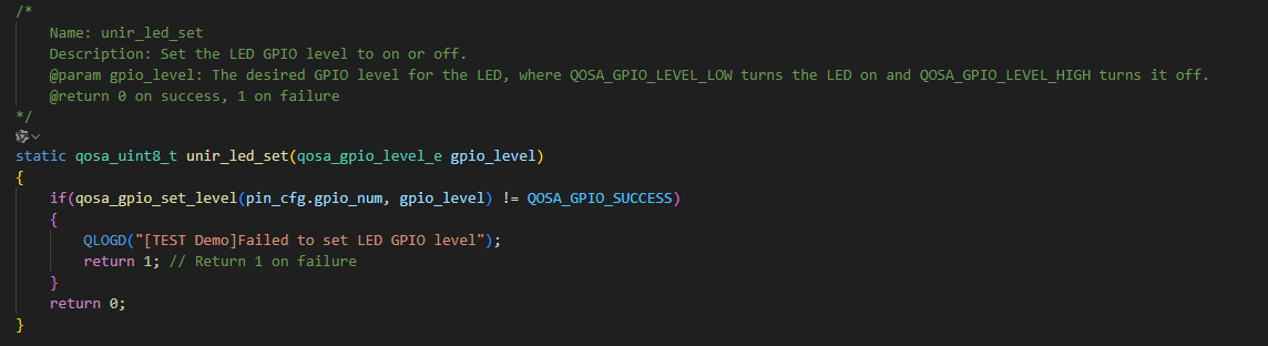

unir_led_set函数
主要功能:改变引脚的GPIO输出电平,从而实现LED的亮灭

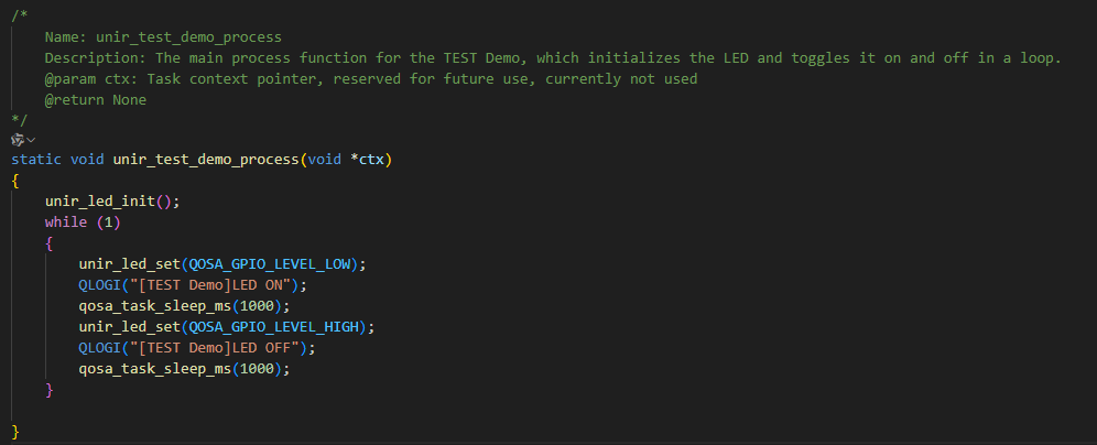

unir_test_demo_process 函数
主要功能:线程处理函数,主要实现LED的闪烁逻辑,每隔1s改变GPIO的输出电平

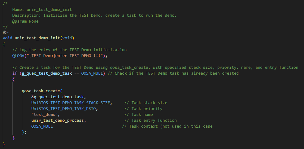

unir_test_demo_init 函数
主要功能:调用函数初始化配置GPIO,创建线程执行任务

修改开头的宏定义LED_PIN_NUM即可更换为其他引脚
