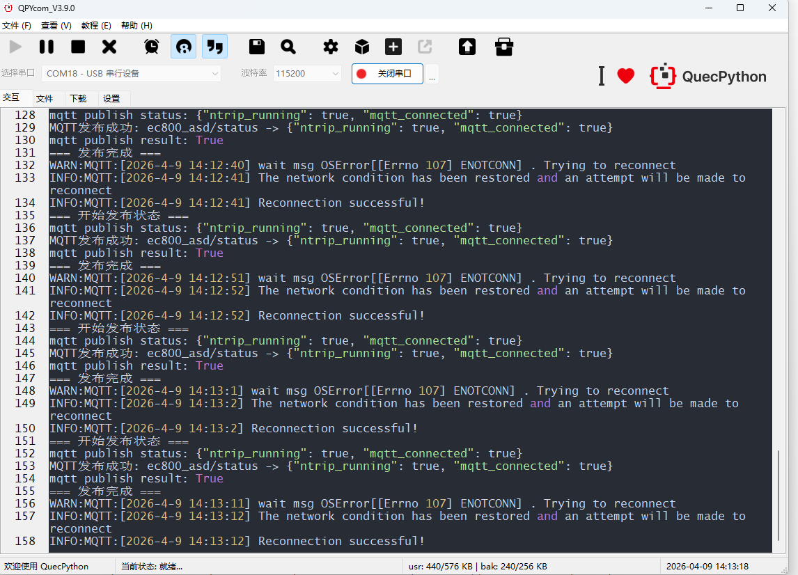

mqtt阻塞获取消息wait_msg , 和周期发布消息,应该怎么排除发布对wait_msg的影响
启动线程A,A里面有wait_msg. 分别在定时器回调和主循环里测试了周期发布,都会引起wait_msg发起重连。貌似wait_msg是阻塞获取消息,有没有查询获取消息的方法?若没有,publish和wait_msg应该怎么组织才能不发生类似的问题?
已解决。服务器配置有问题,会在发布时踢下线。。。
