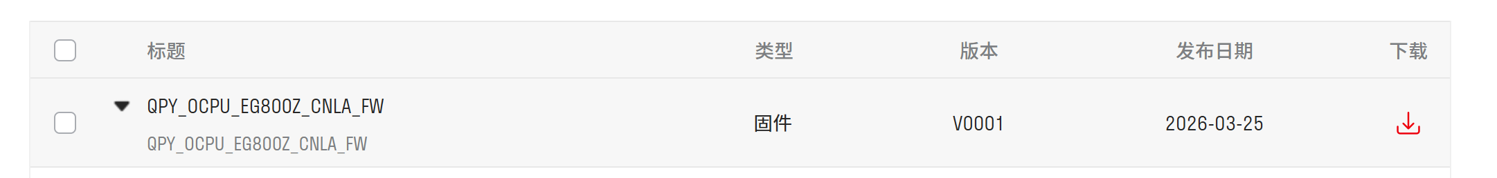

串口0打印以下内容,请教下这是什么问题,python固件用的以下固件
串口0重复打印以下内容,模组一直重启
