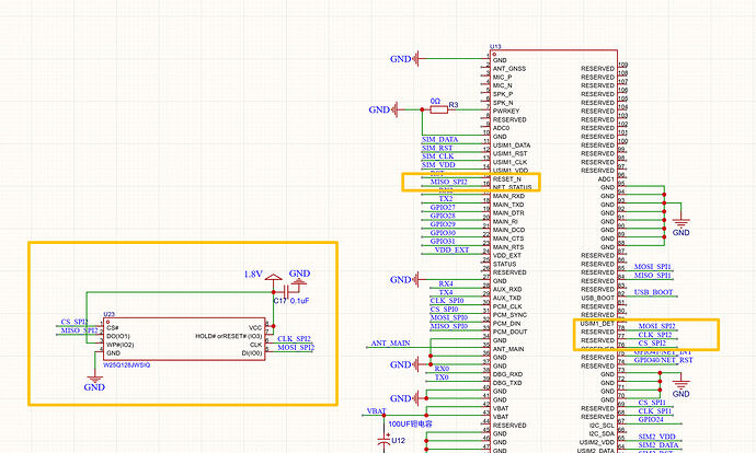

请问有什么错误吗?
初始化失败了,检查一下硬件连接是否有问题
电路板都是通的, 两块电路都这样, 无法初始化,技术支持 能测试一下吗,看看这种连接是否可以实现

应该是能读到的。难道 nor flash 不支持 SPI 2吗?
降低频率看能挂载上吗
固件版本发一下,前期的固件可能不支持spi2,或者你飞到spi1试一下,看能挂载上吗
QPY_OCPU_V0005_EC800M_CNLE_FW.bin,,飞线等我一会来测试
低频 中频 高频 都没有办法挂载

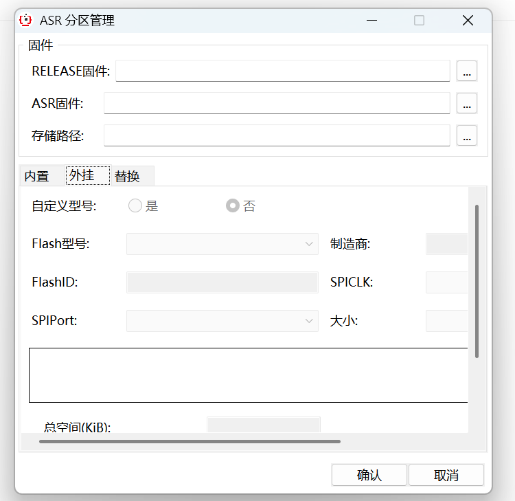

可以用分区管理的方式,通过固件先挂在吗
