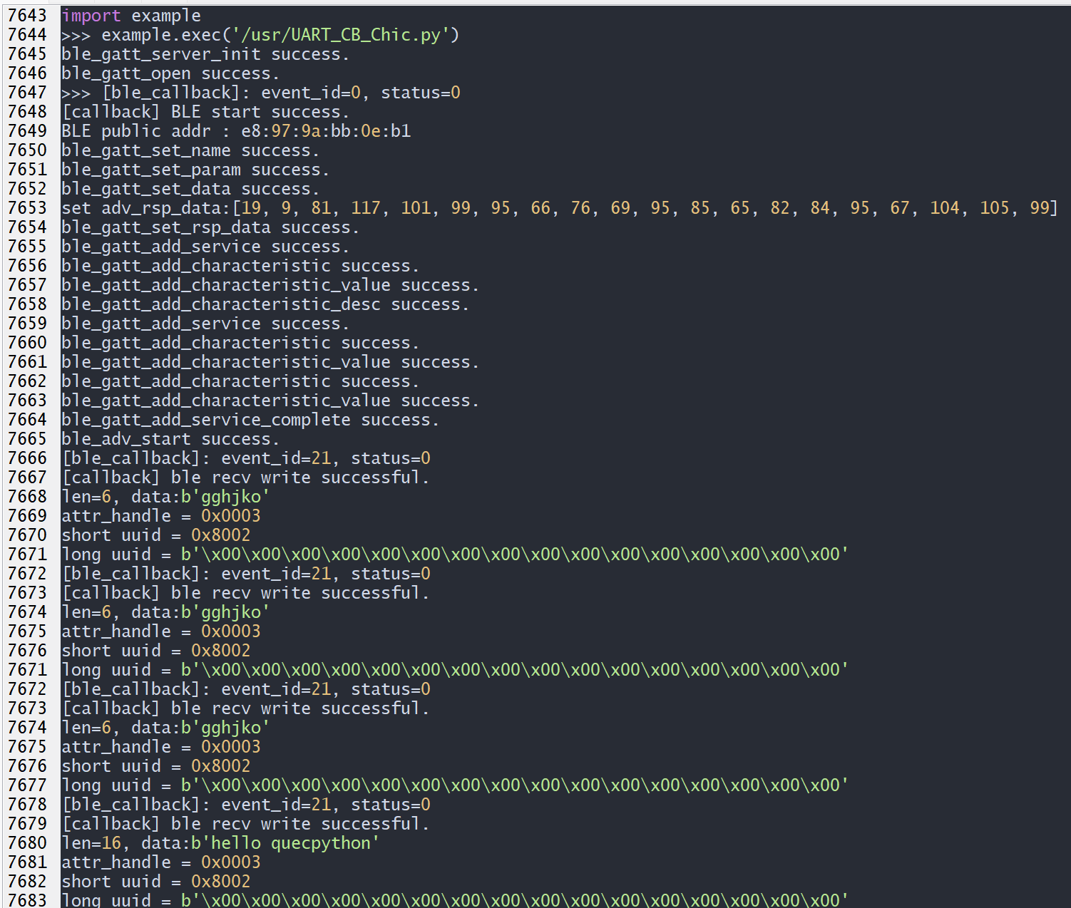

详细代码示例在:
功能实现超给力

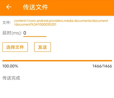

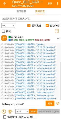

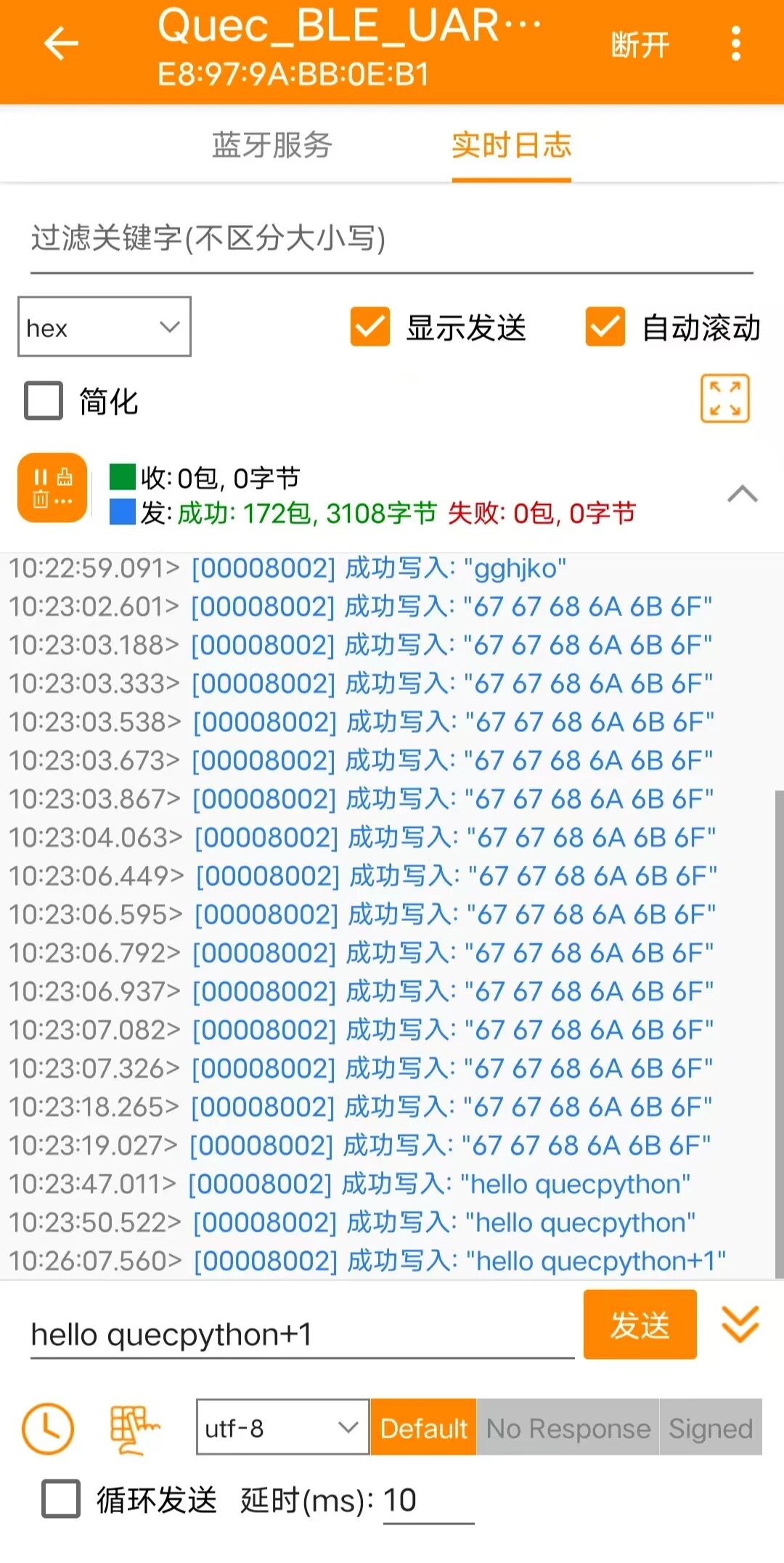

这份代码的本事可大着呢!执行之后,模组就能化身为 BLE 服务器端,乖乖接收手机的连接请求。不管是手机发送的普通数据,还是文件,模组都能稳稳接收并打印出来,是不是超厉害?就像给你的设备装上了 “顺风耳”,轻松听懂手机的 “指令”~
调试小技巧
在调试过程中,要是遇到问题别着急。代码里有超多打印信息,能帮你轻松找到问题所在。有了它,调试 BLE 设备再也不是难题啦~ 赶紧用起来,让你的智能设备畅所欲言吧!
