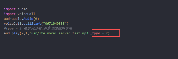

在aud.play()接口增加type参数,支持播放方向选择,2为在通话中将音频播放到远端
ec800m 经测试拨通后没有声音播放
import audio
import voiceCall
aud=audio.Audio (0)
voiceCall.callStart (“xxxxxxx”)#以替换手机号测试
#type=2 播放到远端,其余为插放到本端
aud.play (2,1,‘usr/001.mp3’,type = 2)
aud.play (2,1,‘usr/001.mp3’,type = 2)这里的引号用的不对,是中文的,要用英文的。还可以看调用接口后交户口返回值是什么,返回0表示播放成功,没有声音则可能是固件不是最新的,返回-1表示播放失败,可能的原因是文件名不对,播放路径不对

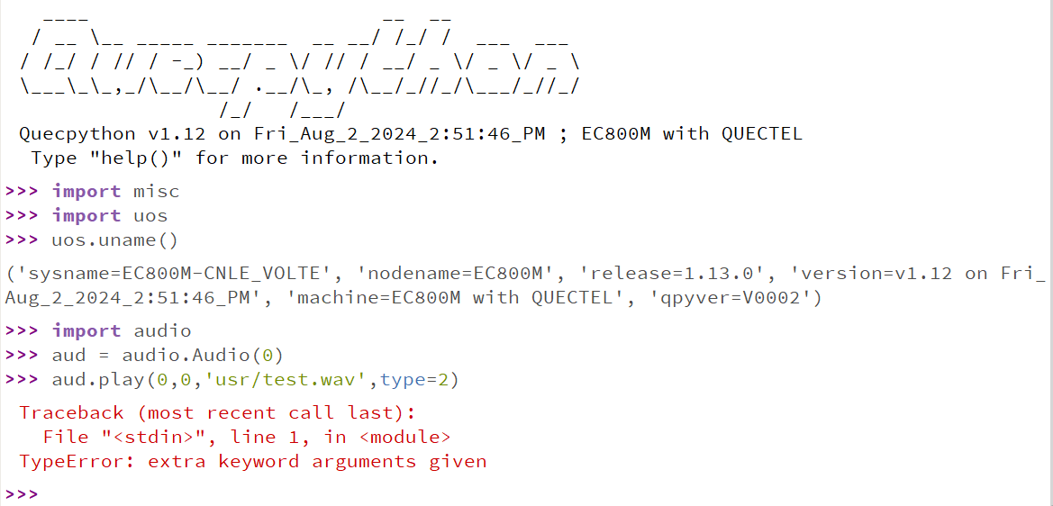

为什么我的audio参数不支持type
import uos
uos.uname()
(‘sysname=EC800M-CNLE_VOLTE’, ‘nodename=EC800M’, ‘release=1.13.0’, ‘version=v1.12 on Fri_Aug_2_2024_2:51:46_PM’, ‘machine=EC800M with QUECTEL’, ‘qpyver=V0002’)
import audio
aud = audio.Audio(0)
aud.play(0,0,‘usr/test.wav’,type=2)
Traceback (most recent call last):
File “”, line 1, in
TypeError: extra keyword arguments given
