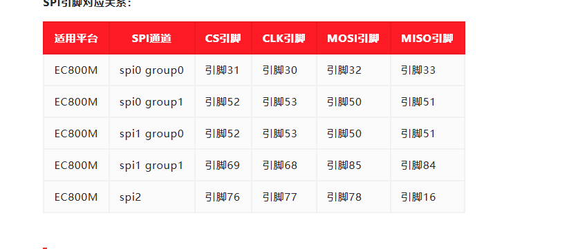

问题1:
对于模组EC800M来说,现在是支持group1的,对应引脚可以参照下图。
如果使用spi1 group1,那么初始化网卡对象时,只需在后面追加一个参数
eth = ethernet.W5500(b’\x12\x34\x56\x78\x9a\xbc’,‘’,‘’,‘’,1,spi_cs_pin=-1,exint_pin=-1,reset_pin=-1,work_mode=0,group=1)
设置cs,eint,reset引脚的时候不要使用spi的引脚

请问意思是EC800M搭配W5500使用时,SPI_CN不用使用Pin31引脚吗, 如果不可以,是否可以使用pin29脚
另外INT—pin57,REST—Pin58,SPI_MISO—Pin33,SPI_CLK—pin31,SPI_CS—pin30 这样使用是否可以
CLK引脚有误,应该是pin30,另外spi_cs引脚可以使用pin20,pin29等未被使用的引脚,
