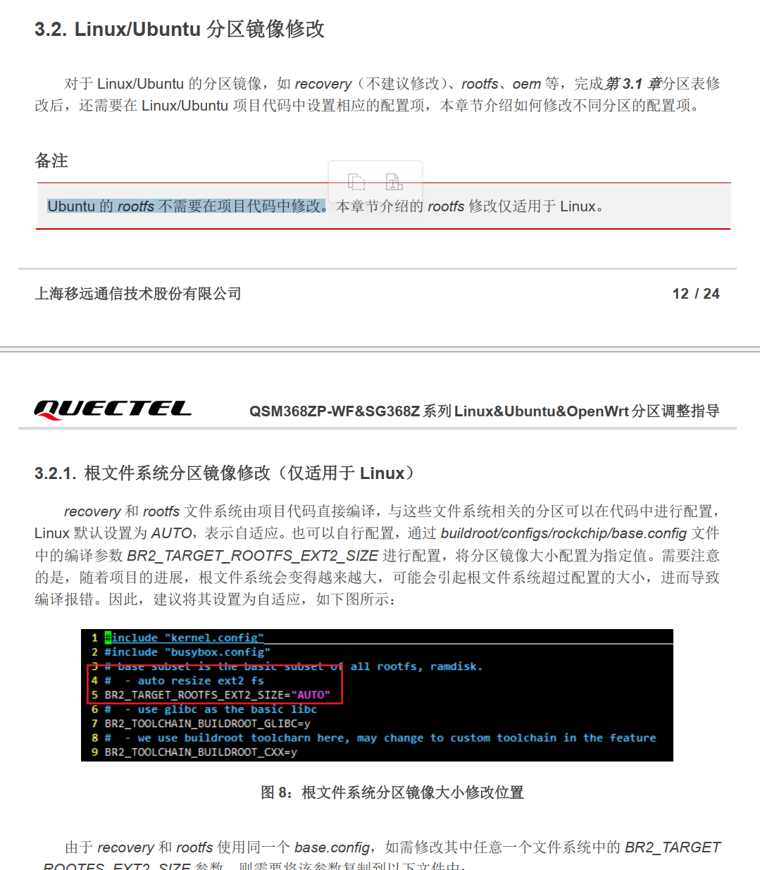

文档里面说,Ubuntu的rootfs不需要在代码里调整,应该是自适应的吧?这种问题怎么解决呢?

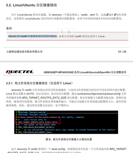

按照Quectel_QSM368ZP-WF&SG368Z系列_Linux&Ubuntu&OpenWrt_分区调整指导_V1.1,ubuntu不需要手动修改呀。按照linux的方法修改了,没有生效。

仿照SG560D方法,在rockchip-rk3568-evb.conf中指定system大小即可。已解决。
