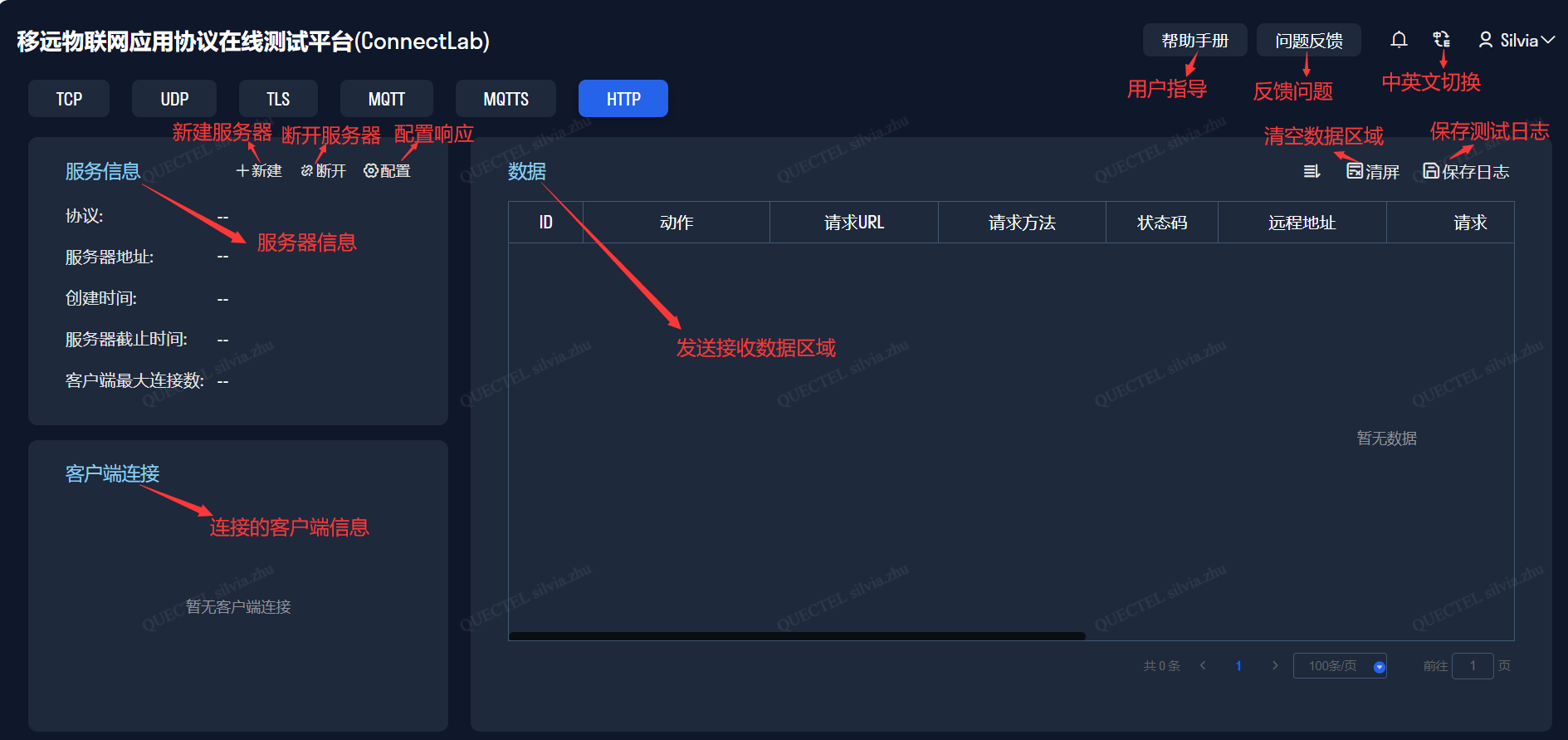

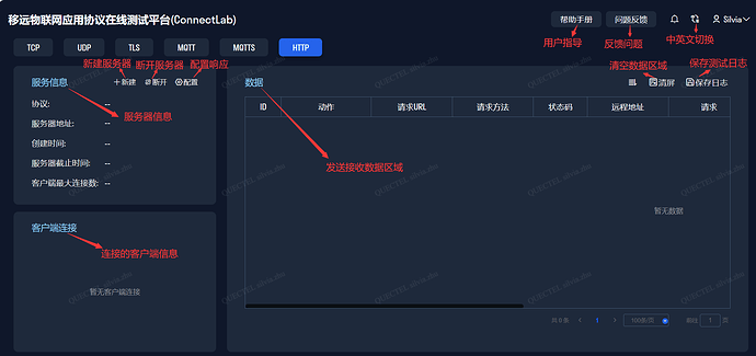

Quectel推出物联网应用协议在线测试平台 ConnectLab,提供客户游客模式和移远员工域账号登陆方式。支持Web化的协议服务器启动、数据交互等操作,提升物联网协议测试的便捷性、安全性以及竞争力。
访问地址: https://connectlab.phicotek.com/connectlab/http
其中包含新建服务器,界面显示客户端接收发送的数据等功能。

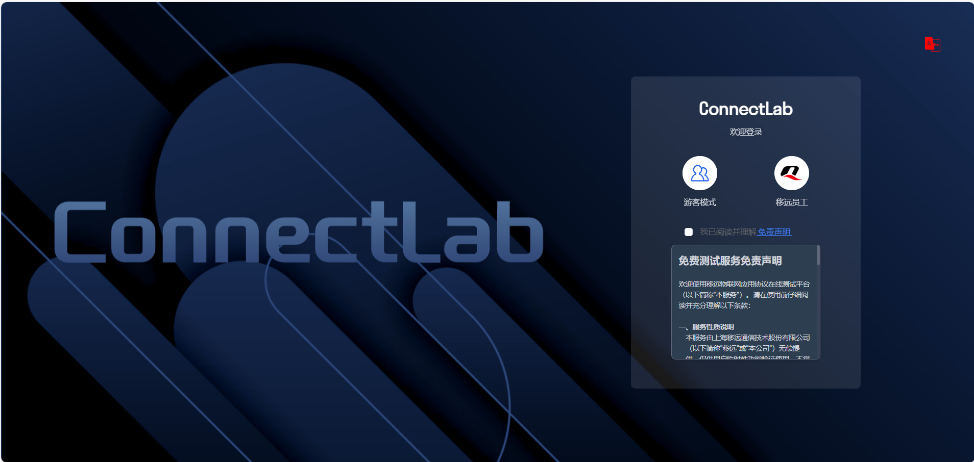

2.1 登录界面
登录界面,支持游客模式与移远员工,其中游客模式最大只支持5路客户端连接,服务器有效期为1天;移远员工最大支持20路客户端连接,服务器有效期为7天。

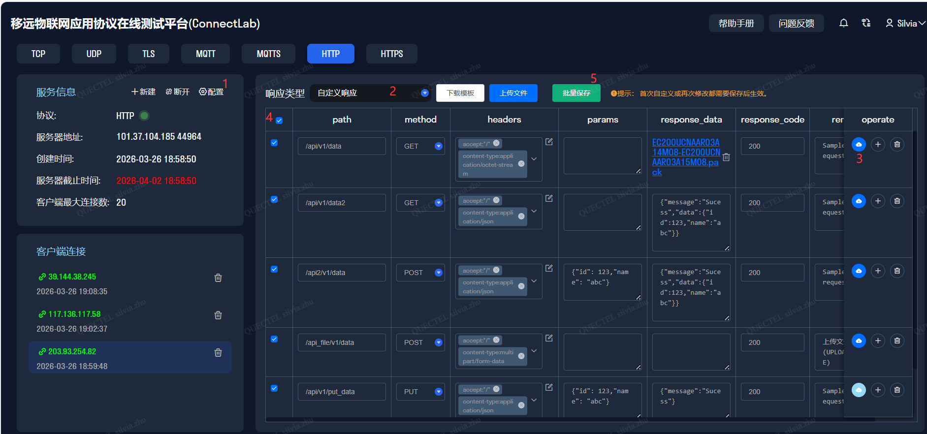

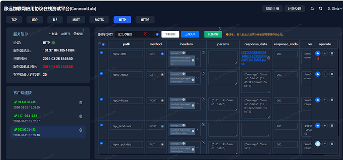

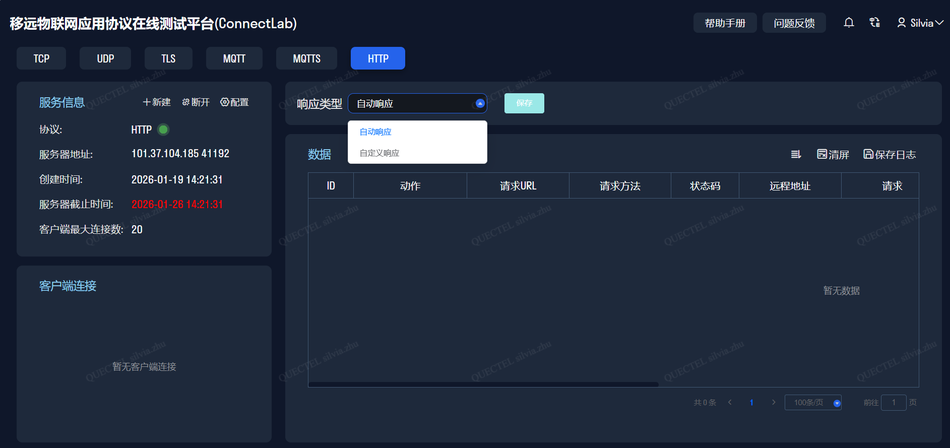

新建HTTP Server后,在配置选项里可以配置自动响应/自定义响应。
自动响应:将请求的数据返回。

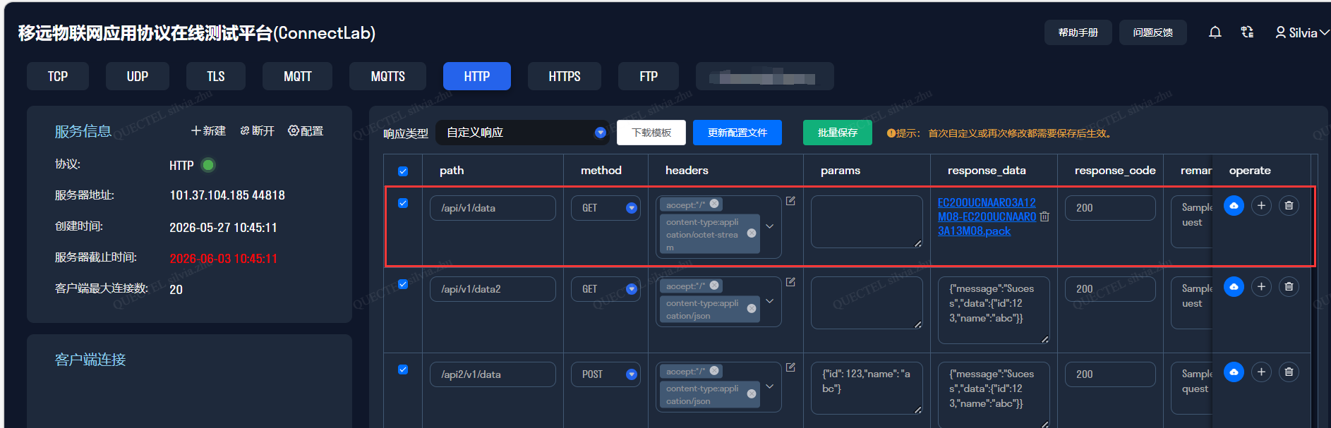

自定义响应:客户可根据需要自定义请求头header设置、parameters及响应数据,设置完之后,点击批量保存即可。其中params和response_data支持上传文件。目前支持的文件格式包括.txt/.zip/.pack/.bin/.par/.mini/.rbl,文件最大限制为50M。点击operate里的上传按钮,可上传对应的文件,如需要下载的文件或者差分包都可以。
支持下载模版,填上对应的设置,点击上传文件即可导入相关的配置。可参照示例或者模版格式自定义HTTP服务器相关配置。
上传文件的步骤如下图所示:
Note:如果上传的文件比较大,等待几秒后(文件上传需要时间),再点击保存。

2.3.5 dfota升级
1)上传相关的差分包到服务器;
2)参考DFOTA文档,配置URL,升级即可。可参考如下AT指令。
[2026-03-23_11:23:38:903]AT+QFOTADL=“http://101.37.104.185:46144/api/v1/data”,1 [2026-03-23_11:23:38:903]OK
[2026-03-23_11:23:39:003]
[2026-03-23_11:23:39:003]+QIND: “FOTA”,“HTTPSTART”
[2026-03-23_11:24:15:966]
[2026-03-23_11:24:15:966]+QIND: “FOTA”,“HTTPEND”,0
[2026-03-23_11:24:16:340]
[2026-03-23_11:24:16:340]+QIURC: “pdpdeact”,1

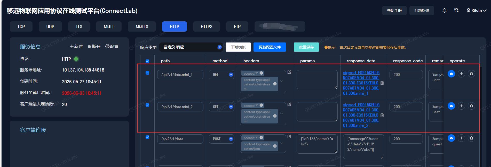

DFOTA(除mini fota)配置界面参考如下:
Mini FOTA配置界面参考如下:
Note:
1.具体指令介绍,可参考对应模组的HTTP/DFOTA应用指导。
2.针对dfota,url写到路径即可,不需要指定到文件。

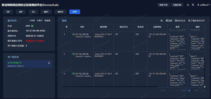

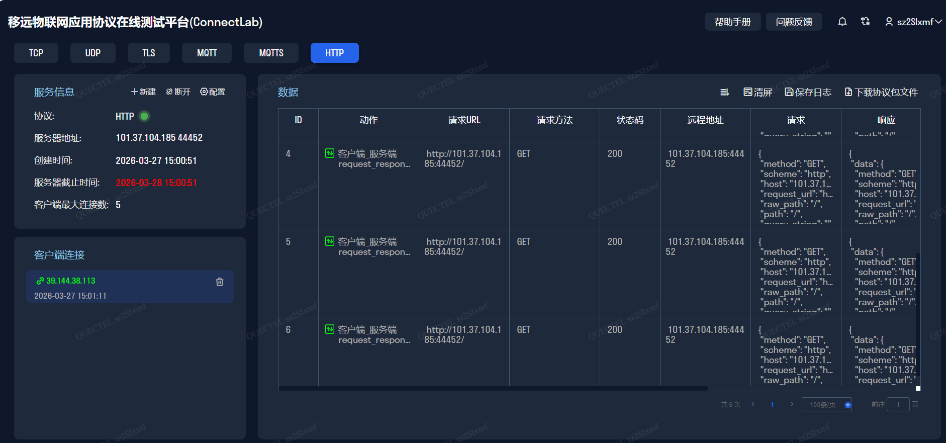

客户端连接后,选择对应的客户端,交互的数据如下图所示,清晰显示状态码、请求方法、响应数据等信息。同时会统计响应跟统计的耗时。
可根据需要删除客户端记录,保存相关日志,下载协议包文件。
