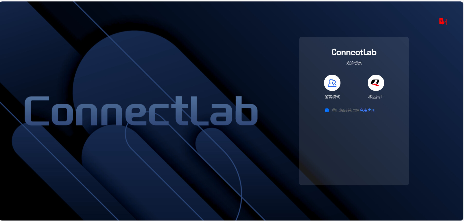

Quectel推出物联网应用协议在线测试平台 ConnectLab,提供客户游客模式和移远员工域账号登陆方式。支持Web化的协议服务器启动、数据交互等操作,提升物联网协议测试的便捷性、安全性以及竞争力。
访问地址: https://connectlab.phicotek.com/connectlab/mqtt
其中包含新建服务器,界面显示客户端接收发送的数据等功能。目前仅支持MQTT3.1.1 。
2.功能
2.1 登录界面
登录界面,支持游客模式与移远员工,其中游客模式最大只支持5路客户端连接,服务器有效期为1天;移远员工最大支持20路客户端连接,服务器有效期为7天。

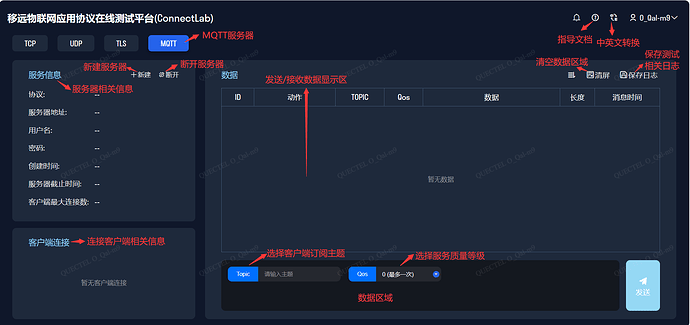

2.2 MQTT功能介绍
相关功能描述如下所示:

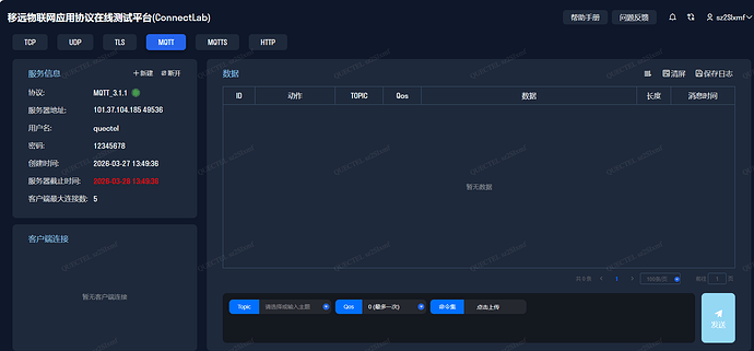

点击新建即可创建服务器。

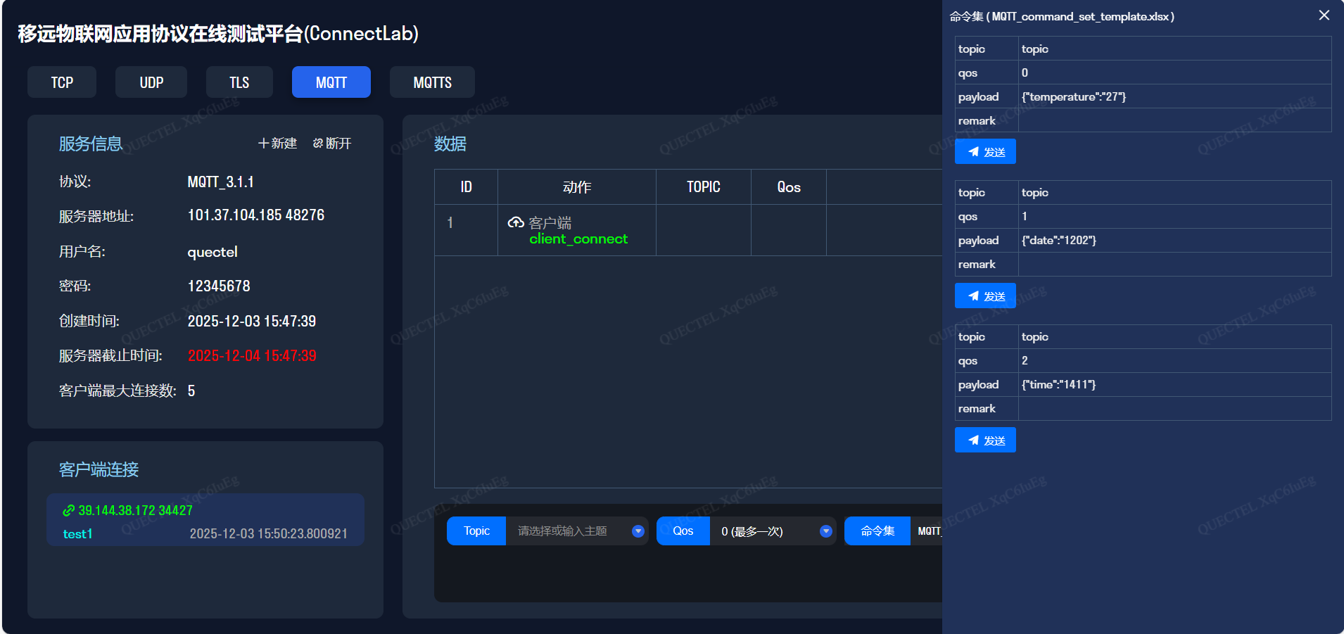

支持命令集的方式发送数据,点击上传之后,可以下载命令集模版,在Excel表格中填入需要发送的数据即可。
上传之后,右侧出现相应的数据,根据需要发送对应的数据即可。

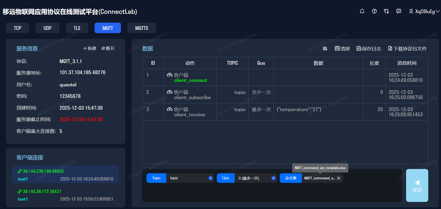

客户端连接后,选择对应的客户端,在右侧输入框选择对应的Topic及Qos,输入发送给客户端的数据,点击发送即可。交互的数据如下图所示,清晰显示客户端跟服务器之间发送的数据。同时会统计发送数据的长度及时间。
客户端跟服务器连接后,点击下载协议包文件可下载对应客户端的协议包文件,查看客户端跟服务器之间的协议交互。

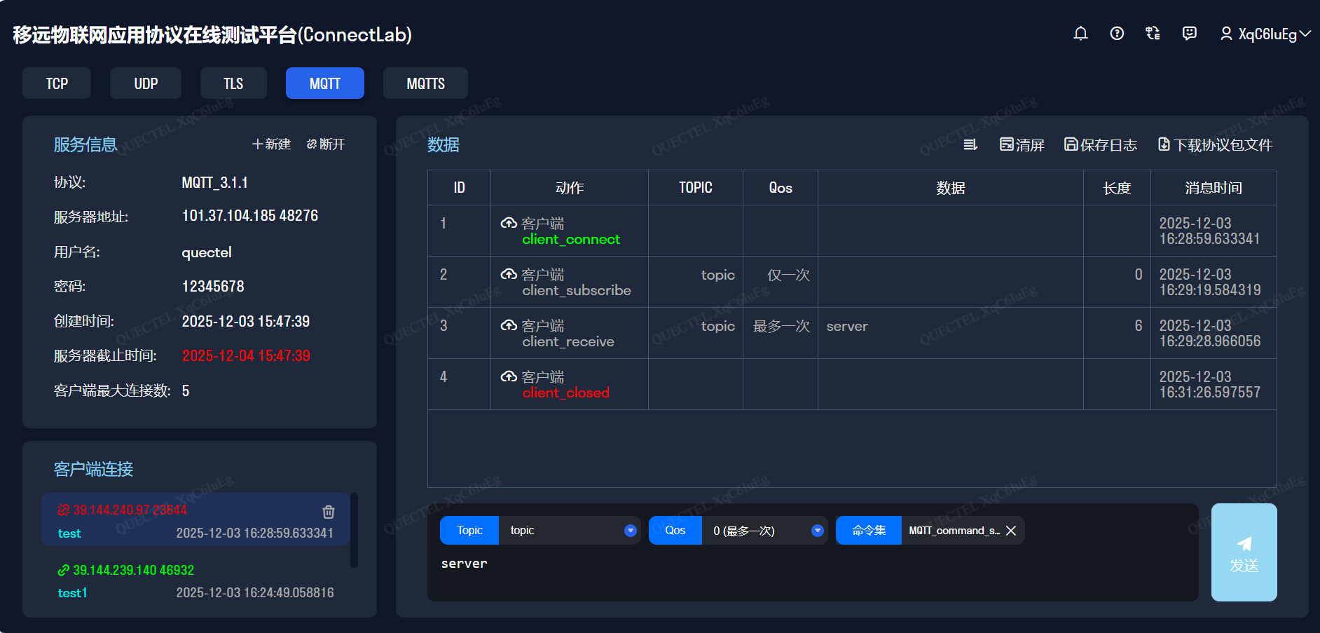

客户端主动关闭连接后,服务器端显示的连接会变成红色,数据侧显示客户端关闭,如下图所示。MQTT服务器侧不支持主动断开客户端连接。
客户端断开之后,出现删除图标,可删除客户端记录。如下图所示。
