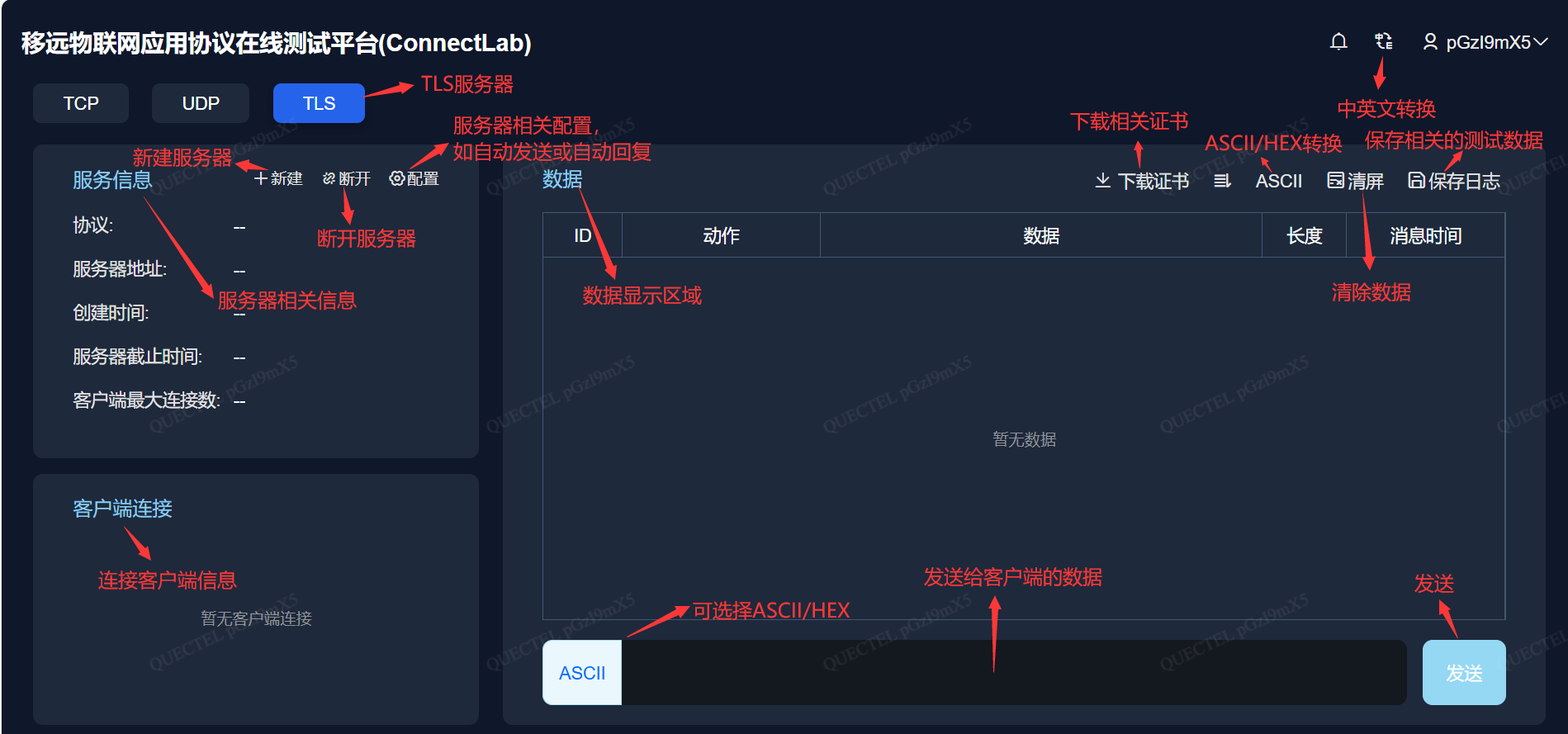

Quectel推出物联网应用协议在线测试平台 ConnectLab,提供客户游客模式和移远内部员工域账号登陆方式。支持Web化的协议服务器启动、配置修改、数据交互等操作,提升物联网协议测试的便捷性、安全性以及竞争力。
访问地址:https://connectlab.phicotek.com/connectlab/tls
其中包含新建服务器,配置自动发送,自动回复,界面显示客户端接收发送的数据等功能。支持无认证,单项认证,双向认证。

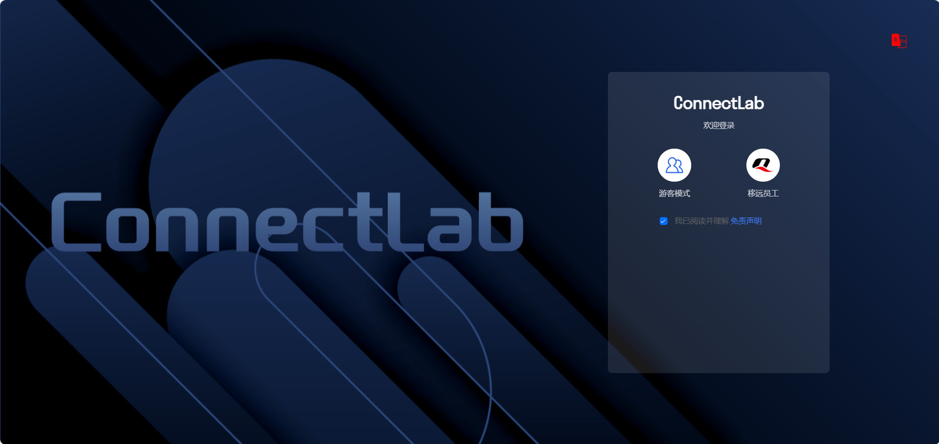

2.1 登录界面
登录界面,支持游客模式与域账号,其中游客模式最大只支持5路客户端连接,服务器有效期为1天;域账号最大支持20路客户端连接,服务器有效期为7天。

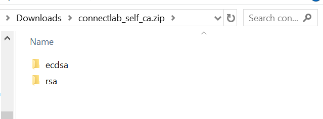

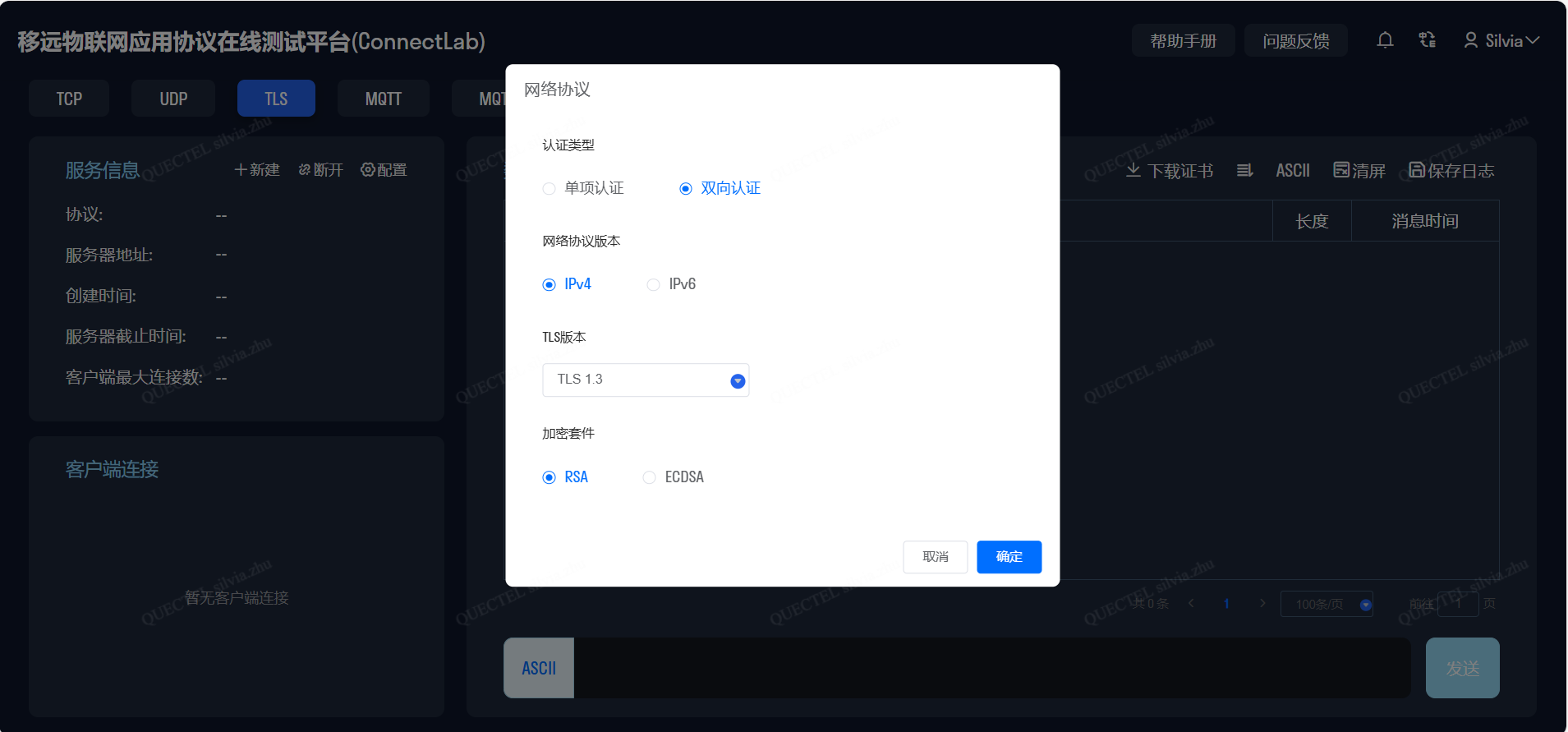

点击下载证书,包含RSA/ECDSA,根据新建的服务器类型,选择对应的证书。

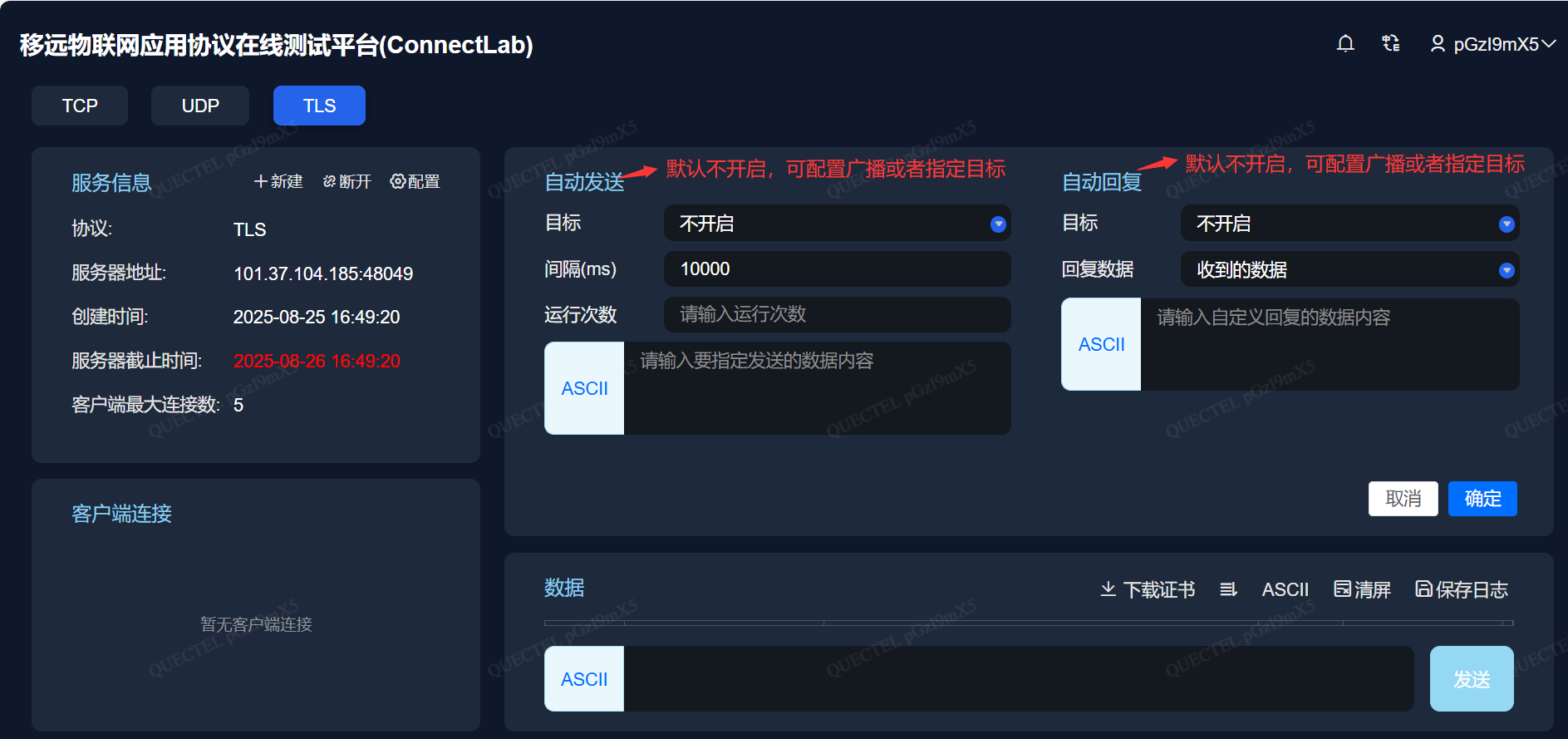

目前服务器支持IPv4/IPv6,单项认证/双向认证,TLS版本:TLS1.2/TLS1.3,加密套件:RSA/ECDSA,点击新建后会弹出窗口,根据需要选择对应的即可。
接下来以IPv4服务器为例演示。
在新建TLS Server后,在配置选项里可以配置自动发送/自动回复功能。

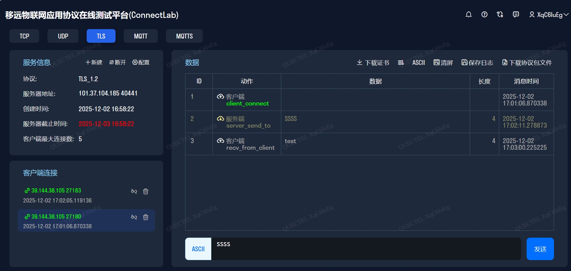

客户端连接后,选择对应的客户端,在下方的框里输入需要发送给客户端的数据,点击发送即可。数据支持ASCII跟HEX。交互的数据如下图所示,清晰显示客户端跟服务器之间发送的数据。同时会统计发送数据的长度及时间。
客户端跟服务器连接后,点击下载协议包文件可下载对应客户端的协议包文件,查看服务器与客户端之间的协议交互。

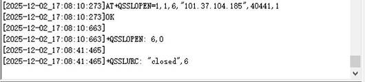

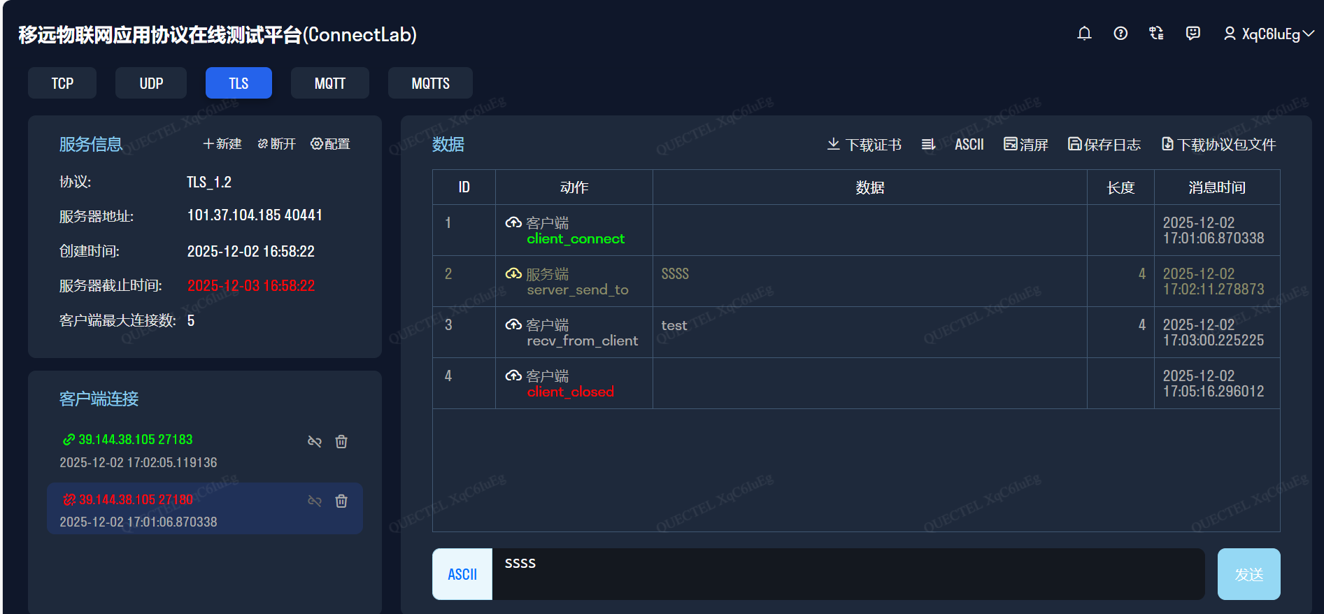

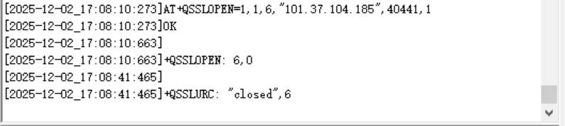

2.4 断开连接
客户端主动关闭连接后,服务器端显示的连接会变成红色,数据侧显示客户端关闭,如下图所示。
不仅客户端可以关闭连接,服务器端也支持通过断开图标来关闭连接。断开之后,如果不想显示,可以删除连接记录。
2.5 Note
当客户端连接数超过最大值,发起连接请求后,服务器会断开客户端连接。
