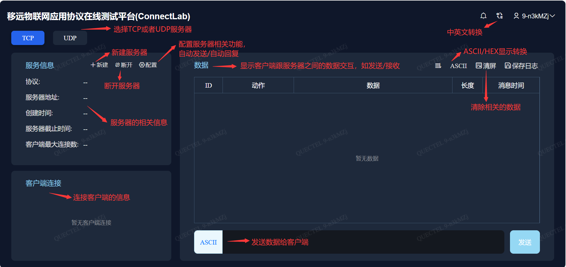

相关功能描述如下所示:

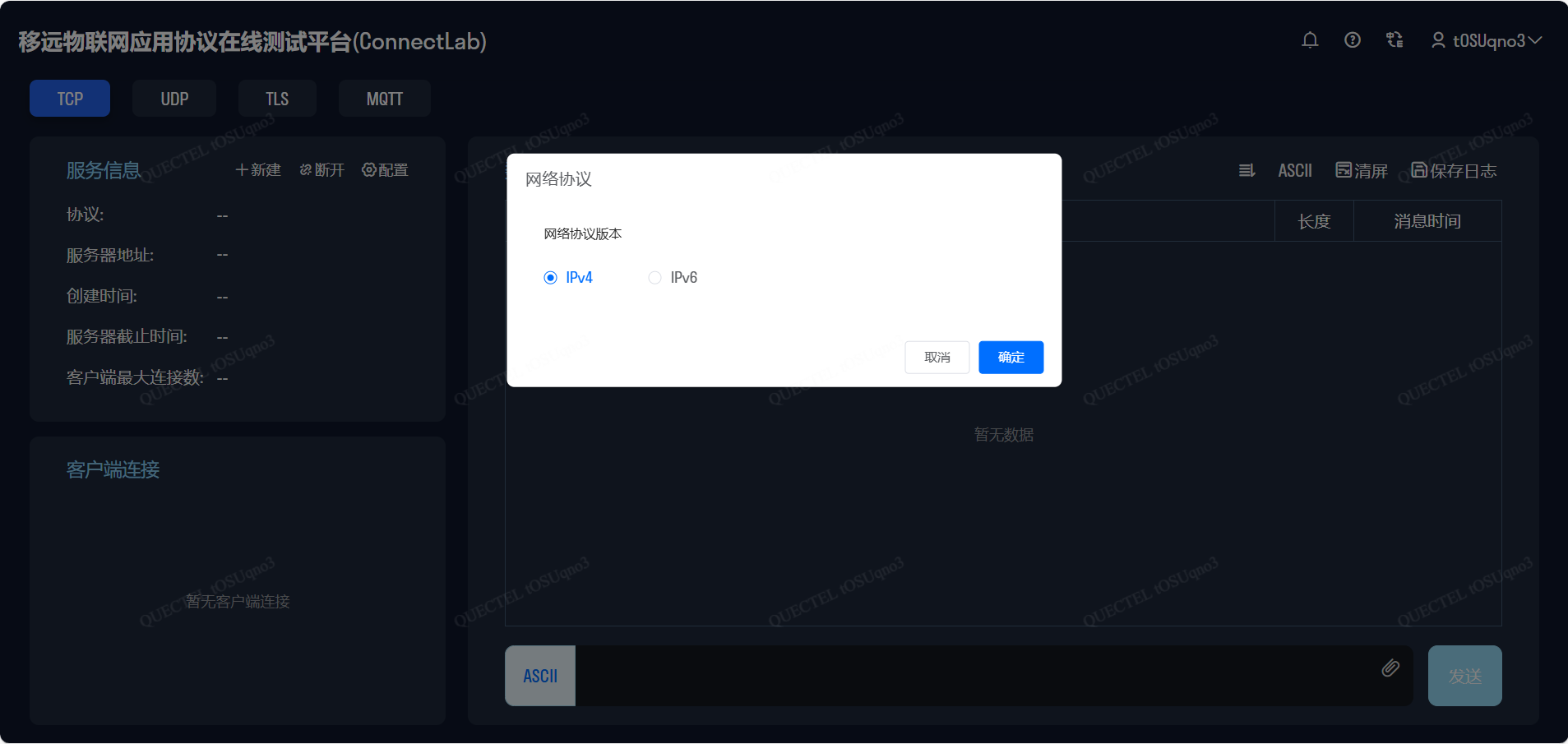

目前服务器支持IPv4/IPv6,点击新建后会弹出窗口,根据需要选择对应的即可。
接下来以IPv4服务器为例演示。

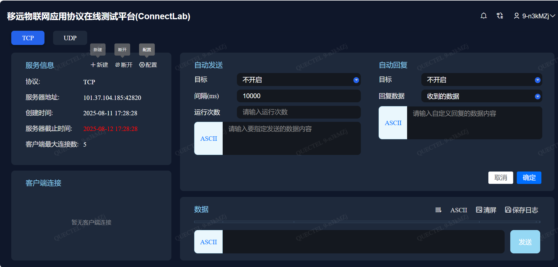

新建TCP/UDP Server后,在配置选项里可以配置自动发送/自动回复功能。

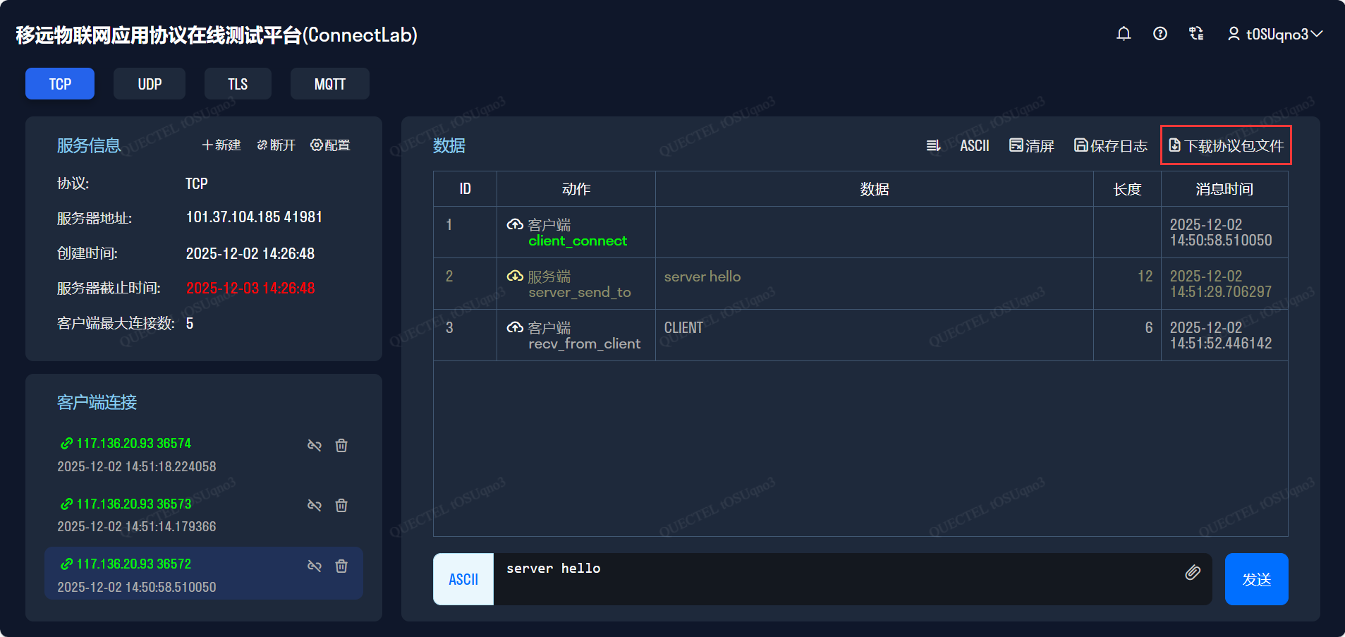

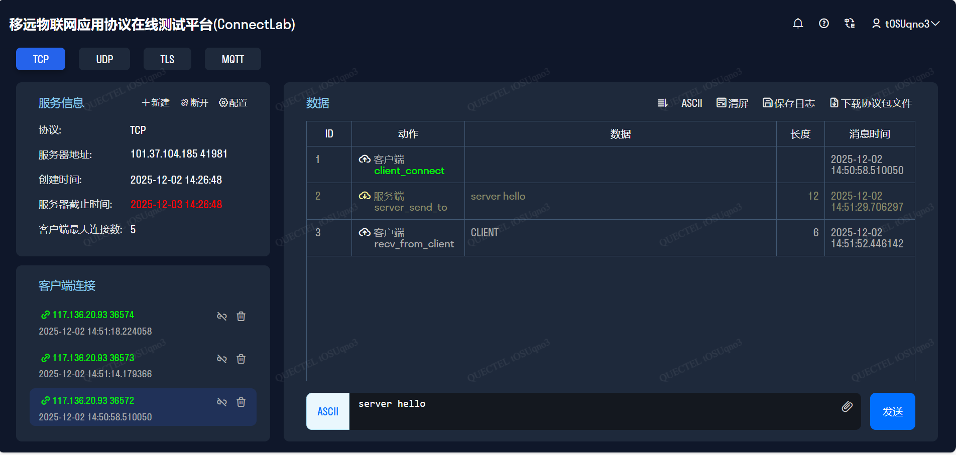

客户端连接后,选择对应的客户端,在下方的框里输入需要发送给客户端的数据,点击发送即可。数据支持ASCII跟HEX。交互的数据如下图所示,清晰显示客户端跟服务器之间发送的数据。
TCP发送支持上传附件的形式,文件格式.txt,大小<1M.
客户端跟服务器连接后,点击下载协议包文件可下载对应客户端的协议包文件,查看服务器与客户端之间的协议交互。

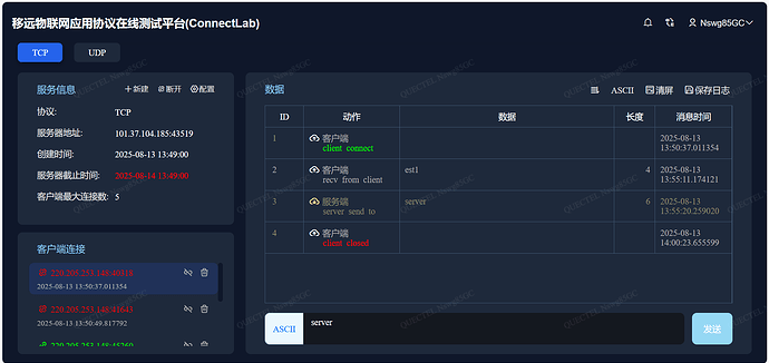

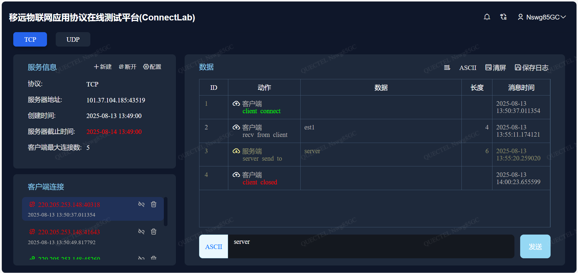

客户端主动关闭连接后,服务器端显示的连接会变成红色,数据侧显示客户端关闭, 如下图所示。
不仅客户端可以关闭连接,服务器端也支持通过断开按钮来关闭连接。断开时候,如果不想显示,可以删除连接记录。

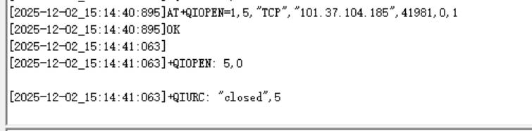

2.5 Note
当客户端连接数超过最大值,发起连接请求后,服务器会断开客户端连接。
