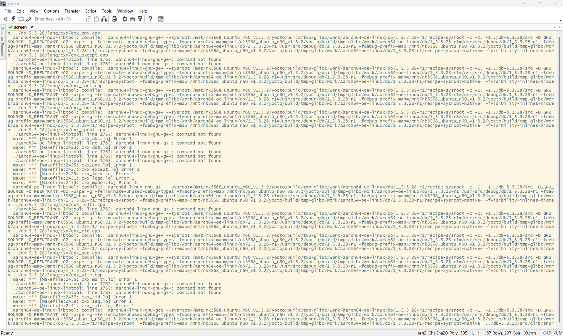

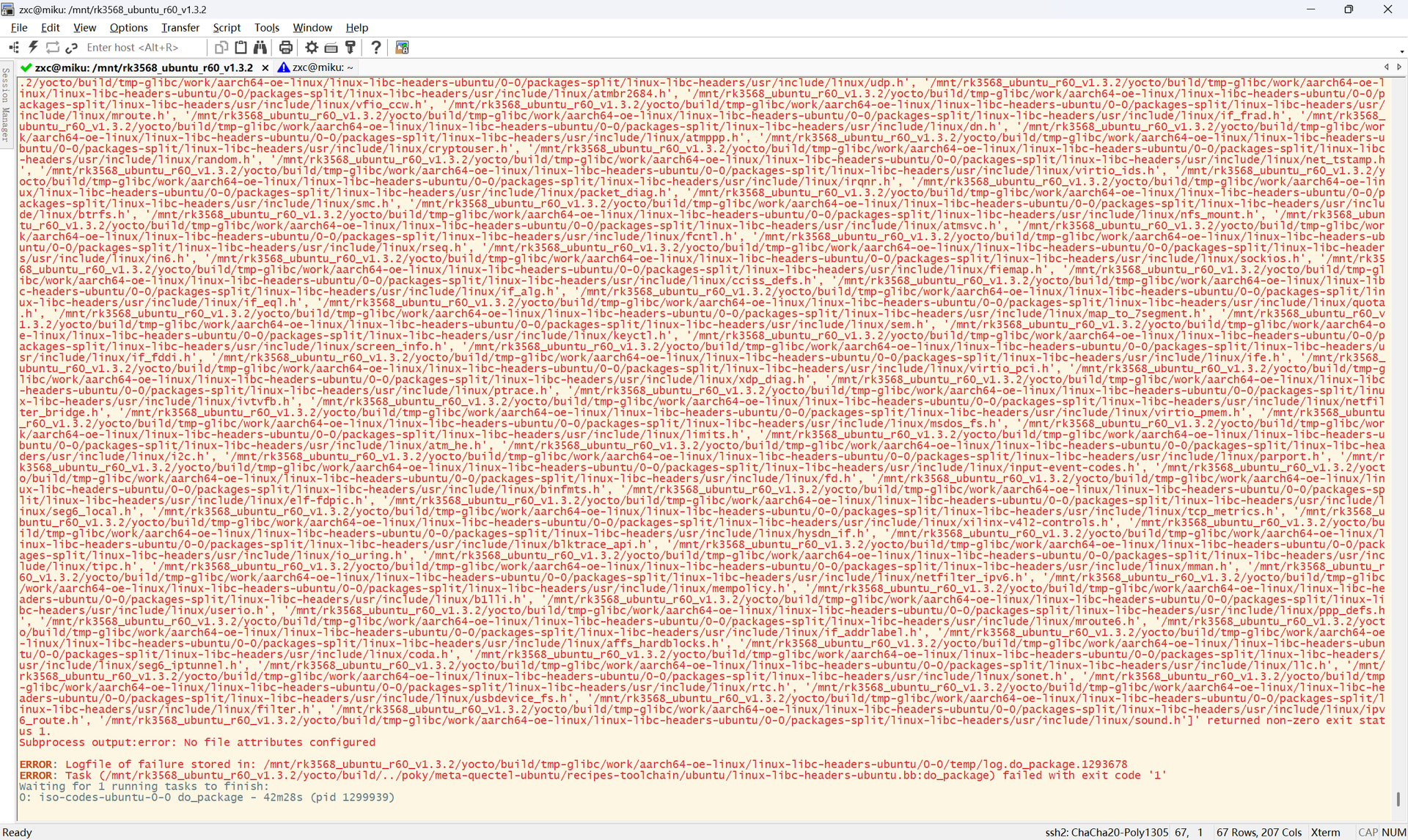

Hi Quectel,
SG368Z Ubuntu SDK编译过程遇到如图报错,
编译rootfs出现的,版本RK3568_Ubuntu_R60_V1.3.2
系统Ubuntu24.04,按照文档流程编译的,中途补了几个依赖。
已尝试创建软连接,报错依旧,完整log稍后补充。辛苦技术大哥支个招!
Best Regards,
Henry
在yocto/build/conf/local.conf添加如下内容后解决该报错
EXTERNAL_TOOLCHAIN = “/mnt/rk3568_ubuntu_r60_v1.3.2/prebuilts/gcc/linux-x86/aarch64/gcc-arm-10.3-2021.07-x86_64-aarch64-none-linux-gnu”
TARGET_PREFIX = “aarch64-none-linux-gnu-”

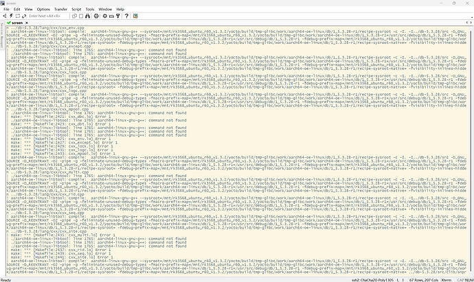

以下是新的报错,请帮忙看看。很多包都报这个错误,是什么原因呢?
指定工具链的方式貌似不能用,不同模块的要求不同。
