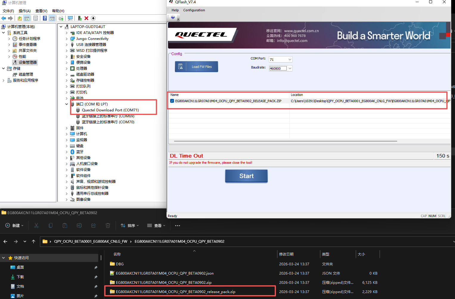

怎么下载python固件
你好 我i点击start 进度条那块一直显示Scanning port… 过一会就显示timeout,是我哪里设置错了
【第001讲:QuecPython入门-环境搭建】https://www.bilibili.com/video/BV1Da4y1Z77T/
【第002讲:QuecPython入门-开发指导】https://www.bilibili.com/video/BV1R94y177JG/
【第003讲:QuecPython入门-调试技巧】https://www.bilibili.com/video/BV1qv411F7nv/
用 QPYcom 烧录 python 固件:QPYcom 使用教程 - QuecPython
