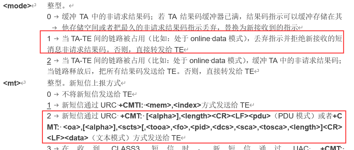

Hi @lxnchan
AT+CNMI=1,2,2,1,0,设置的为2,接收到短信会通过+CMT的方式上报,不会存储该短信。同时,如果设置为1,接收到的短信时会存在丢失的风险的。
如果需要存储短信,请设置AT+CNMI=2,1,如果希望短信直接上报不存储,请设置AT+CNMI=2,2.

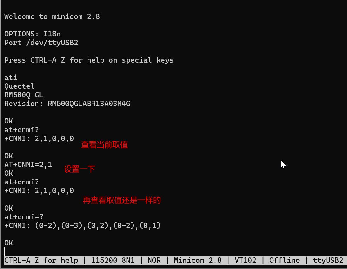

您好,感谢您的回复!
我在主机上尝试了一下,在修改之前的取值就是2,1,但是其实是没有短信存储的,来短信也没有任何提示,就像是没有短信来过一样,但实际发送方确定肯定是发出了。
之前查了一些资料说也有可能是这个版本的模块不具备电路域(CS domain)注册和语音能力(CS fallback 或 CS 域支持),这个有没有办法怎么验证?谢谢。
