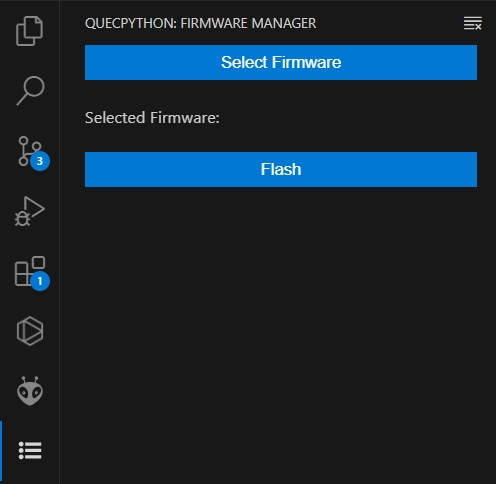

  1. 调出主侧边栏的固件烧录界面
    有两种方法:

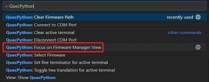

    • 使用快捷键 Ctrl+Shift+P,打开命令面板,在其中输入 > QuecPython,在候选项中选择 QuecPython: Focus on Firmware Manager View,如下图所示:
    调出的主侧边栏的固件烧录界面如下图所示:
  2. 选择固件
    点击固件烧录界面中的 Select Firmware 按钮 select-fw-button.png,选择 U-235开发板模组的固件包。
    固件包路径将会在界面中显示:

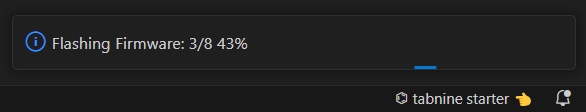

  3. 烧录固件
    此时看到 VSCode 界面的右下角出现固件烧录进度条:
    当进度条内容为 Flashing Firmware: 8/8 100% 时,固件烧录完成,同时模组会重启。

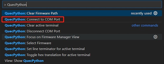

  1. 在命令面板中找到连接终端的命令
    使用快捷键 Ctrl+Shift+P,打开命令面板,在其中输入 > QuecPython,在候选项中选择 QuecPython: Connect to COM Port,如下图所示:

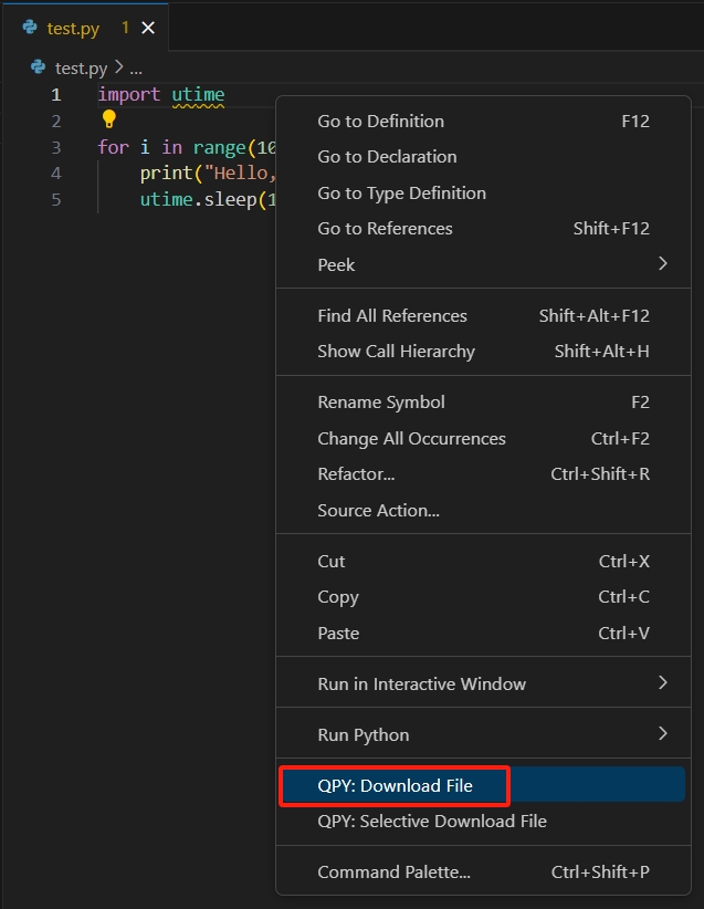

文件传输#
编辑完成的脚本文件 test.py 需要导入至模组的文件系统才可运行。
  1. 在需要传输的文件(即 test.py)的编辑器页面,单击鼠标右键。

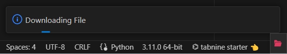

  2. 单击 QPY: Download File 命令,开始传输文件。
文件传输过程中,VSCode 界面的右下角出现下图的弹窗提示:

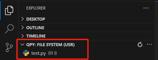

文件系统目录树#
  2. 调出 Explorer 界面后,在最下面找到 QPY: FILE SYSTEM (USR),它展示了模组文件系统 /usr 的目录树。
    我们导入的文件 test.py 如下图所示:
