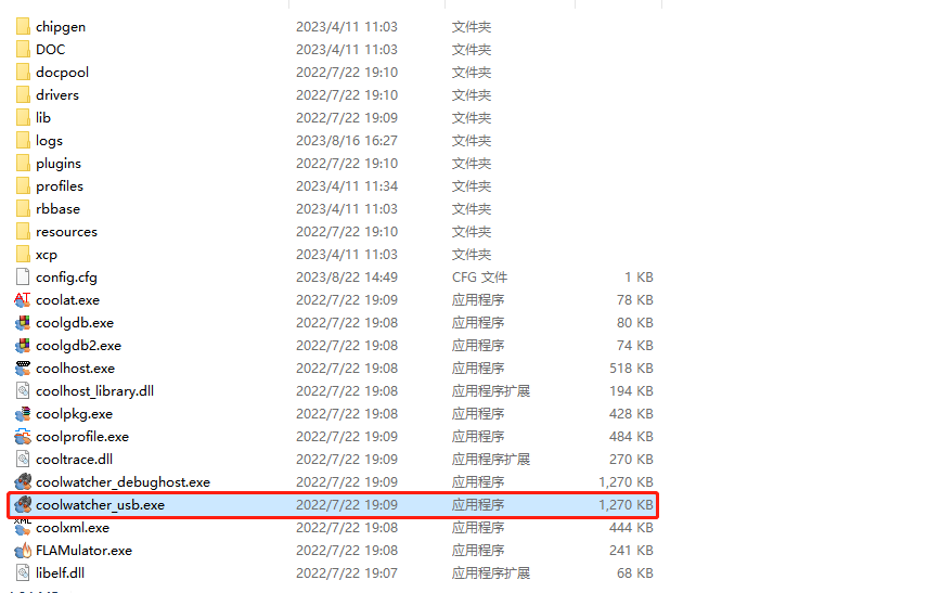

将cooltools软件工具压缩包解压到电脑某个目录下,需要注意,cooltools工具所在路径中,不要包含中文路径。解压完成后,进入到工具根目录下:
双击coolwatcher_usb.exe文件打开工具,弹出如下配置窗口,窗口左侧为模块型号选择区,右侧为对应型号的配置项:

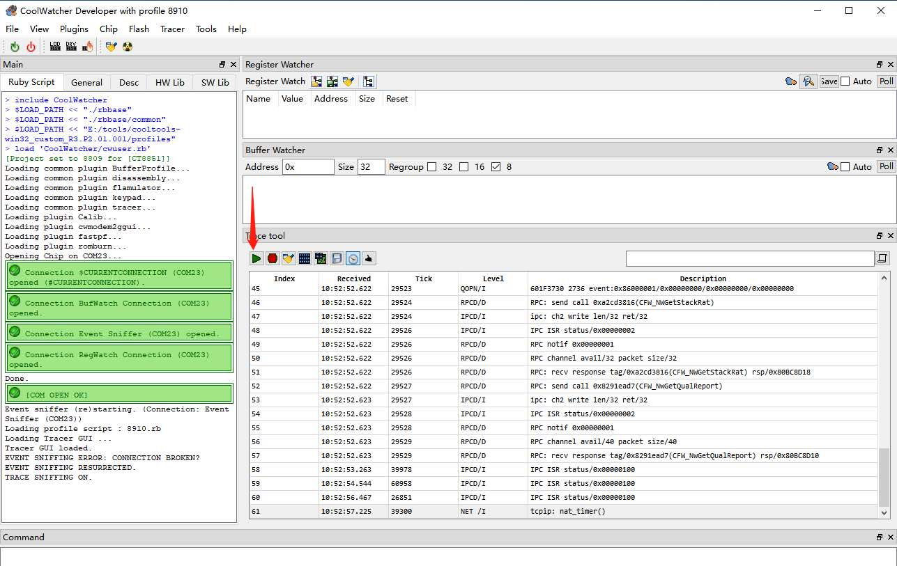

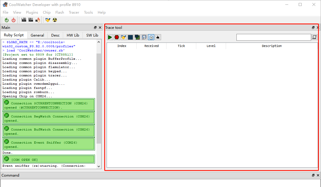

步骤1中,端口参数配置完成,点击“OK”后,coolwatcher工具会自动打开“Quectel USB AP Log Port”端口,并与模组进行通信,建立连接。当连接建立成功后,会出现下图所示的界面,左边会有几条绿色提示信息,并且最后会出现“[COM OPEN OK]”的提示信息。
上图就是我们打开coolwatcher工具进入的主界面。其中右边的Trace tool窗口就是AP Log的输出窗口,图中①处是控制AP Log的一些按钮,下面是几个常用按钮功能的介绍:
按钮 功能
开始,点击后trace窗口开始输出AP Log。
停止,点击后trace窗口停止输出AP Log。
清空,点击后会清空trace窗口的所有AP Log。
设置,点击后会弹出设置窗口,可设置自动保存、保存的文件类型、保存路径、单个文件大小、pcap保存等。
保存,点击后立即保存,实际可以通过“设置”按钮来配置自动保存,无需手动保存。
图种②处是AP Log过滤功能的关键字输入框,用户可以在该输入框中输入某个字符串作为关键字并按键盘的回车键确认,工具会把包含该关键字的所有AP Log条目都列举出来。

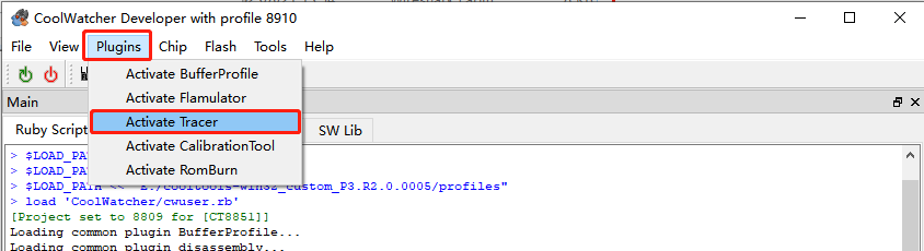

如果用户在步骤1中,端口参数配置完成,点击“OK”后,没有弹出上面图中右边的Trace tool窗口,而是进入下面的窗口,说明用户使用的软件版本不是最新的。
此时按照下面步骤操作即可:
点击菜单栏的“Plugins”,在弹出的下拉窗口中,点击“Activate Tracer”,即可出现Trace tool窗口。

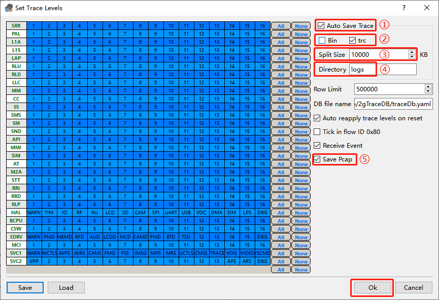

点击Trace tool窗口工具栏里面的“设置”按钮,弹出如下设置窗口,用户需要关注和设置的即图中标注的部分:
  • ①自动保存,默认是勾选的,如果没有勾选,建议用户勾选该功能。
  • ②保存的Log文件类型,支持Bin和trc两种类型,默认是trc。Bin类型的文件需要coolwatcher才能查看,trc为普通文本文件。
  • ③单个Log文件大小,当文件大小超过该值时,会自动保存到下一个新的文件中。
  • ④Log文件保存路径,用户可根据需要来设置,默认是保存到coolwatcher工具根目录的logs目录下。
  • ⑤是否保存pcap文件,默认不保存。建议用户勾选该选项,勾选后,coolwatcher工具会自动抓取并保存pcap文件。
按照上述说明设置完成后,点击“OK”按钮保存。

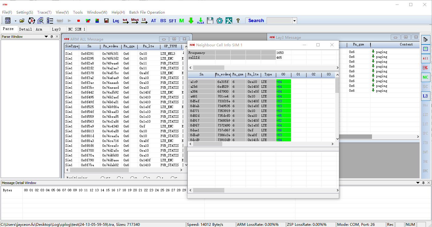

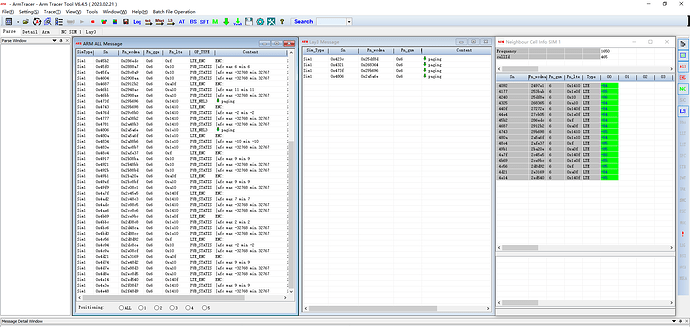

点击工具栏的开始按钮,此时可能会自动弹出步骤3中的“log setting”窗口,直接点击“OK”。如果硬件连接正常,工具配置正确,应该可以看到工具窗口开始输出log信息,如下图所示:
步骤5:Log文件打包保存
当需要的Log抓取完成了,点击ArmTracer工具栏的停止按钮,log会自动保存到之前设置的目录下。将log保存目录下的最新生成的.tra文件都打包压缩为一个文件,发送给我司FAE即可。

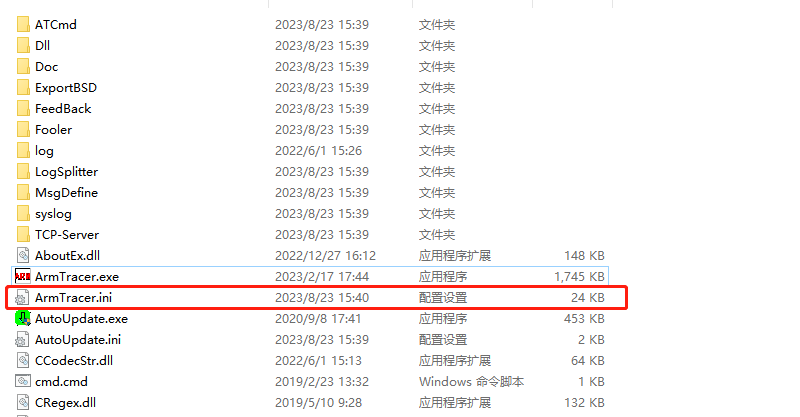

进入到ArmTracer工具根目录下,找到ArmTracer.ini配置文件,如下图所示:
以文本的方式打开该配置文件,找到[USBDevice]配置项,如下图所示:

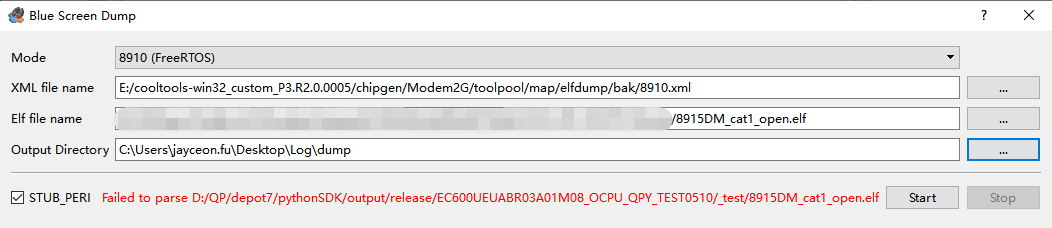

  • “Mode”:选择“8910 (FreeRTOS)”选项。
  • “XML file name”:选择图中所示的文件,一般默认就是该文件。
  • “Elf file name”:选择模组当前使用的固件所对应的elf文件,一般可直接在固件包中找到,如下图所示。如果固件包中没有,可以联系我司FAE获取对应固件的elf文件。
如果用户使用的coolwatcher工具版本较新,在导出dump文件时,是不需要选择elf文件的,即上面的“Bule Screen Dump”窗口中,“Elf file name”选项是处于无法操作的状态。如果“Elf file name”选项处于可选择的状态,用户按照上述说明选择对应elf文件即可。
  • “Output Directory”:选择dump文件保存目录。需要注意选择的路径中不要包含任何中文字符以及空格等。
按照上述说明配置后,点击“start”按钮开始dump文件的导出并等待dump文件导出完成,如下图所示:

**问题1:**dump导出失败了。
dump导出失败的原因有多种,一般常见的原因有下面这些。
情况1:
如果导出失败的提示信息类似上图这种,那么可能的原因有:
  • 连接模组和电脑的USB数据线太长,用户可尝试换一根较短的USB数据线。
  • 模组和电脑之间不是通过USB直连,而是经过了HUB集线器。这种情况很容易导致dump导出失败,建议用户使用USB数据线直连模组和电脑。
情况2:
如果导出失败的提示信息类似上述两种情况,那很可能是选择的elf文件和模组当前使用的固件不匹配导致。这种情况需要用户选择和模组当前使用的固件相匹配的elf文件。
