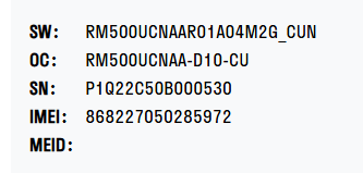

【求助】联通雁飞RM500U-CN升级固件报错失败
SW: RM500UCNAAR01A04M2G CUN
0C: RM50OUCNAA-D10-CU
SN: P1Q22C50B000530 IMEI:868227050285972
Download Failed.ErrCode:262; ErrMsg:[UB1132]Operation failed;
Hi @Zoom
看着像是没进入download模式,我给你发个新的QLFASH,然后你升级的时候看下设备管理器,升级时AT口会变成下载口,如果没有,可以手动执行AT+QDOWNLOAD=1手动进入下载模式,然后qflash选择这个下载口升级试试。
