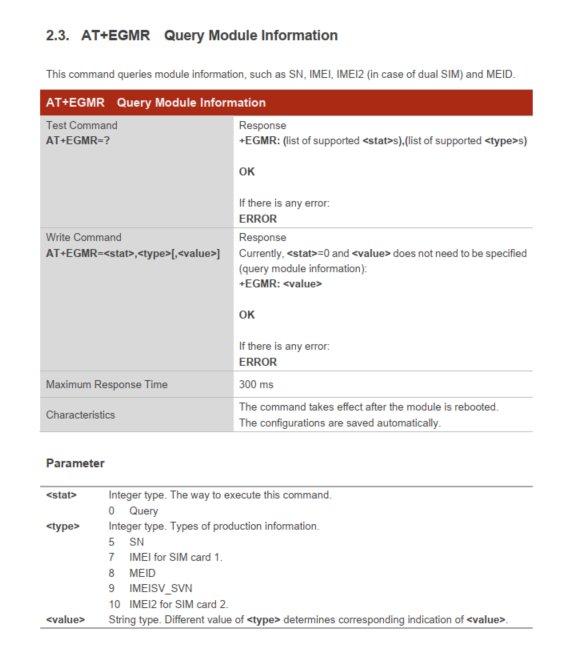

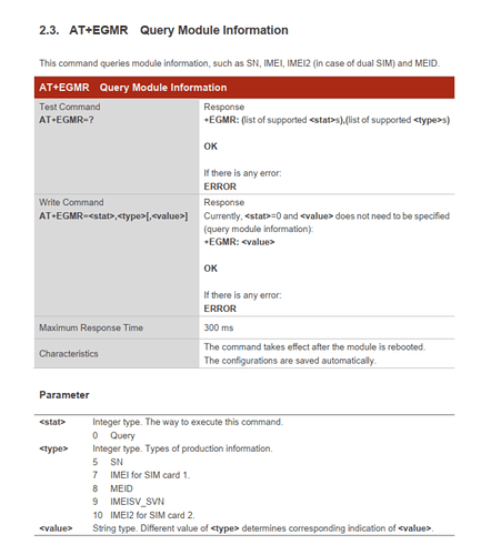

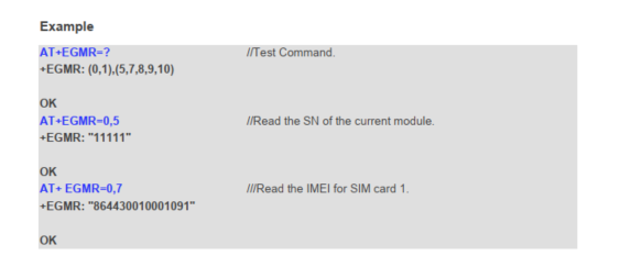

可以通过AT指令来设置SN IMEI1 IMEI2
AT+EGMR=?
AT+EGMR=0,5 查询SN
AT+EGMR=0,7 查询IEMI1
AT+EGMR=0,10 查询IMEI2
AT+EGMR=1,5,”xxxxxxx” 写SN
AT+EGMR=1,7,”xxxxxx” 写IMEI1
AT+EGMR=1,10,”xxxxx” 写IMEI2
谢谢解答,SN IMEI1 IMEI2这个已清楚,顺便请问下这个文档名字是什么,我们去资料里面找一下;
还有WiFi BT的MAC地址写入,是通过什么方式的呀?
谢谢~
WIFI BT的MAC地址这个似乎是自动分配的,目前没有工具或者AT指令写入,如果要固定的话,要在代码中实现
