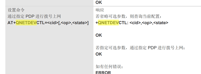

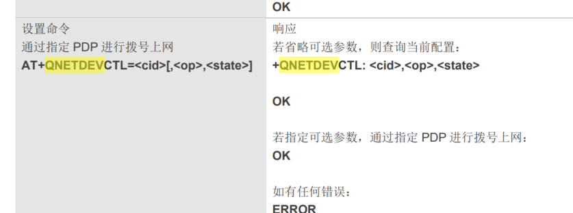

2、在RNDIS模式下,ESP32P4无法解析出RNDIS的报文
微信图片_20260307164604_1442_1640
应该用AT+QNETDEVCTL=1,3,1
并且取消掉cid 2 那一路的拨号。
AT+QNETDEVCTL=2,2,0
目前按照以上修改了,在ECM模式下无法获取IP地址,通过日志识别USB信息:
