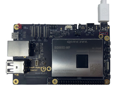

| Quectel Pi H1 智能主控板 | 1块 | Quectel Pi H1 智能主控板 |

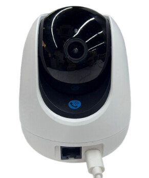

| 网络摄像头 | 1个 | Tenda腾达室内家用监控摄像头 |

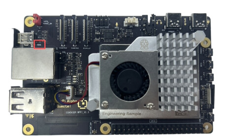

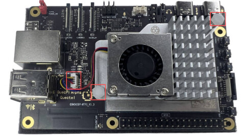

散热风扇安装
先将散热风扇的排线插入单板电脑的FAN插槽中,然后将散热器上的两端固定在单板电脑预留的插孔中,如下:

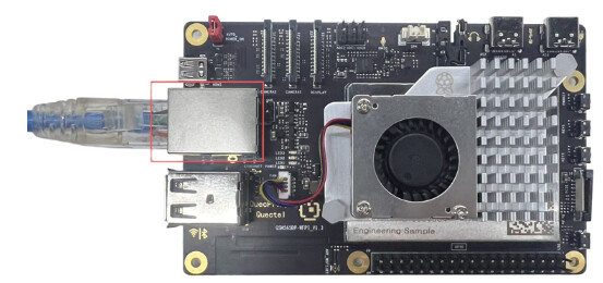

网络连接
将网线一端接入单板电脑的千兆网口,另一端接入路由器的网口(确保路由器已联网)。

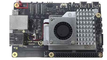

跳线帽连接
单板电脑左上角标有AUTO_POWER_ON丝印的排针,确保已经用跳线帽短接。

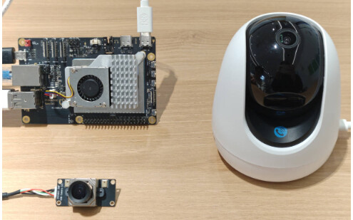

网络摄像头连接
将网络摄像头接入电源即可。

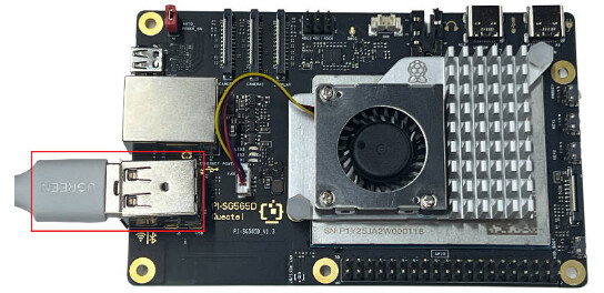

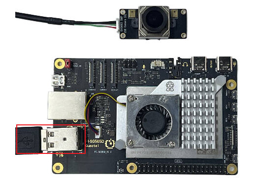

USB摄像头连接
将OV5693摄像头模块接入单板电脑或扩展坞的USB接口。

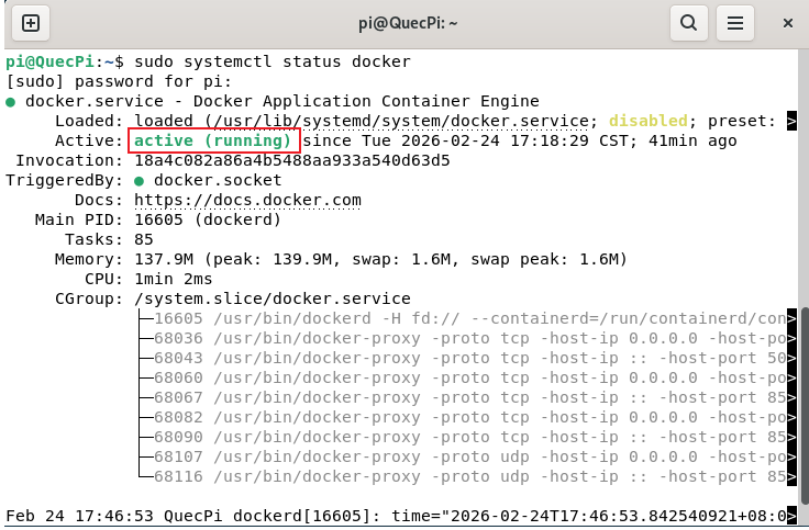

启动Docker服务
#自动启动Docker服务
sudo systemctl start docker
#验证Docker是否正在运行
sudo systemctl status docker
如下图所示则Docker启动成功:

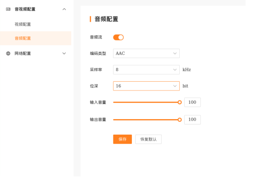

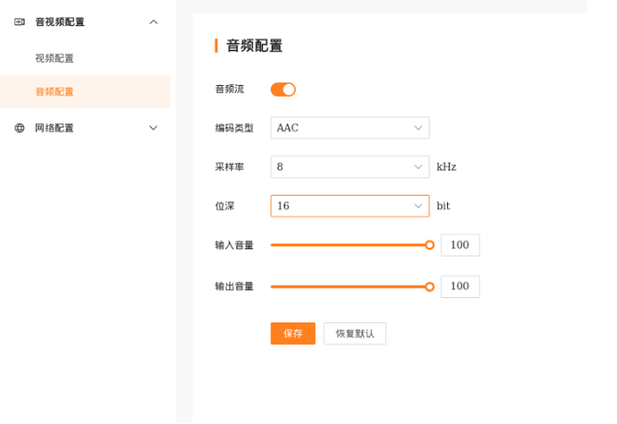

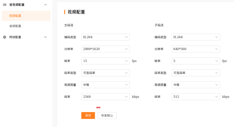

摄像头后台设置
在单板电脑系统中打开火狐浏览器输入"网络摄像头的IP地址",使用默认用户名:admin,密码:admin123456,进入后台设置音视频编码参数。
注:网络摄像头的IP地址可通过腾达APP查看设备信息获取。

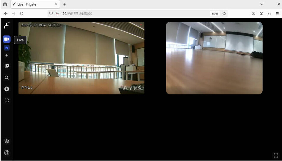

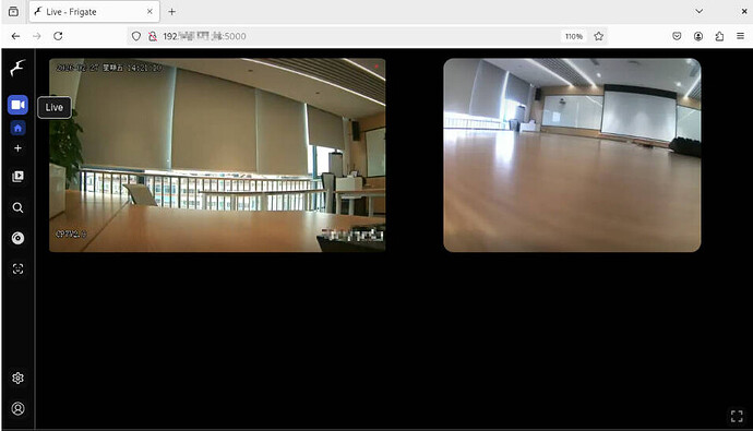

实时监控功能演示
在Live界面可以实时观看系统的监控画面,支持多路摄像头同时显示:

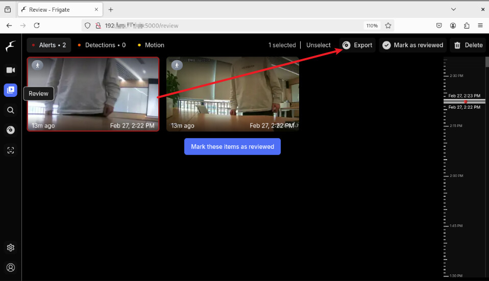

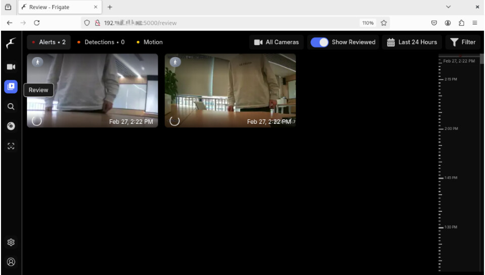

审查功能演示
Review界面可以查看不同时间段的安全事件警报,系统会自动检测并录制符合条件的对象(人、车等):

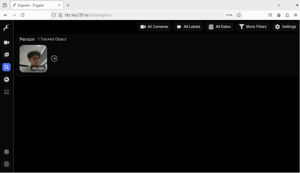

目标追踪功能演示
Explore界面会显示配置文件中设置的追踪对象,如:人、车等,并展示检测框和置信度:

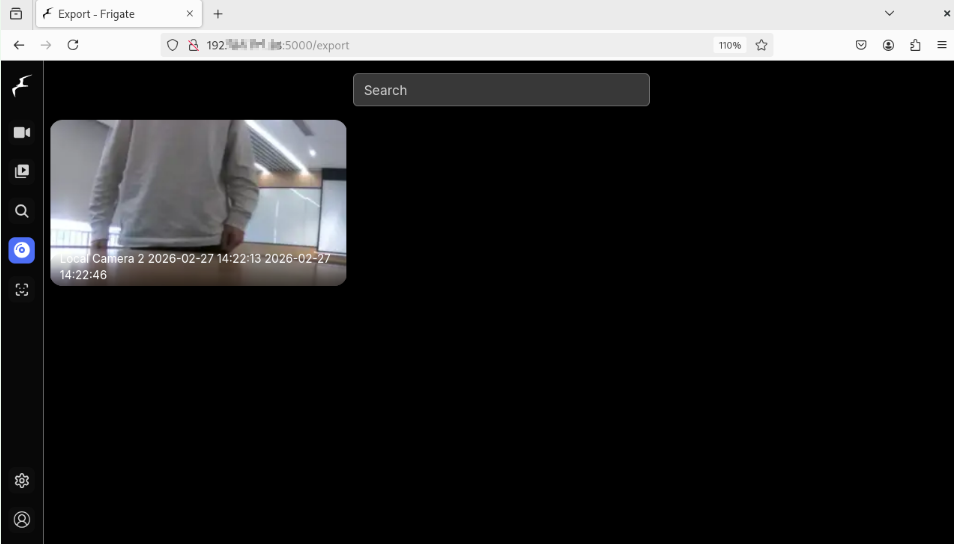

视频导出功能演示
- 在 Review 页面 → 右键(电脑)或长按(手机)回放条目 → Export;
- 或在摄像头的 历史 页面 → 点击导出按钮.
导出的视频会在主导航栏的 Export 页面管理并可下载。

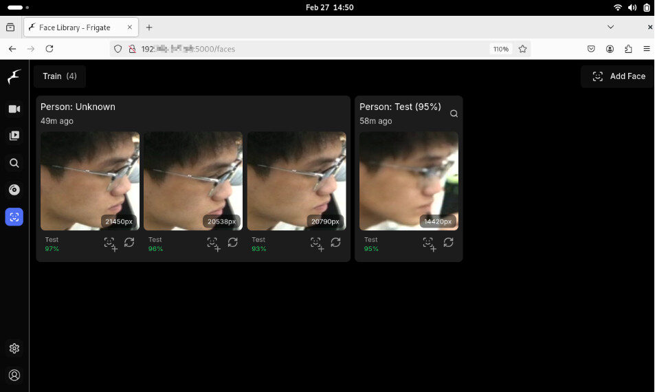

人脸识别功能演示
人脸识别功能通过将检测到的人脸与预先添加的人脸数据进行匹配,来识别已知的人员。当识别出已知人员时,他们的姓名将作为子标签添加。
在 Face Library 页面 → Add Face → Enter Face Name → Upload Face Image → Next →Done添加人脸,当 Frigate 检测并尝试识别人脸时,它会出现在人脸库的训练标签页中,同时显示相关的识别置信度。
