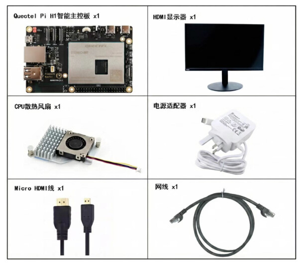

开发配件清单
配件名称 数量 规格参数
Quectel Pi H1智能主控板 1块 Quectel Pi H1智能主控板
USB-C电源适配器 1个 27W USB Type-C接口充电器 1.2米线长中规电源PD电源 适用于树莓派5代
HDMI线 1根 规格:HDMI 2.0;线长:1m;接口:HDMI-A(公头)-HDMI-D(公头)
网线 1根 线长:1m;传输速率:千兆;
CPU散热风扇 1个 树莓派5代官方原装散热器带导热贴
显示屏 1个 24英寸HDMI显示器

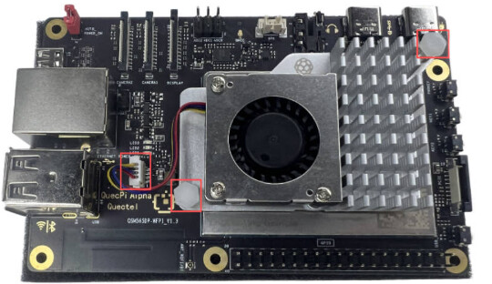

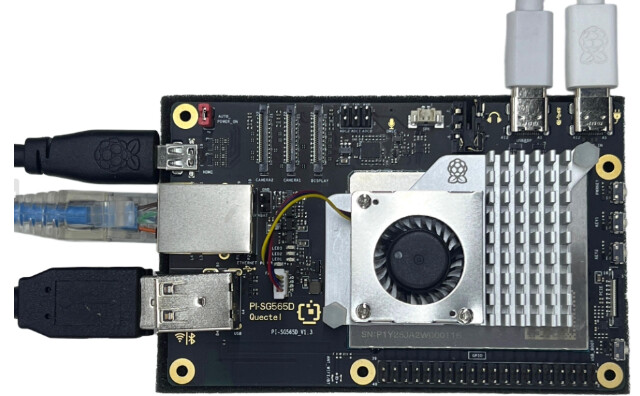

散热风扇安装
先将散热风扇的排线插入智能主控板的FAN插槽中,然后将散热器上的两端固定在智能主控板预留的插孔中,如下:

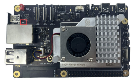

显示连接
将HDMI线一端接入智能主控板的HDMI接口,另一端接入显示器的HDMI接口。
输入设备连接
将USB键盘、鼠标接入智能主控板的两个USB-A接口上,若用无线输入设备,将接收器插入USB口即可。

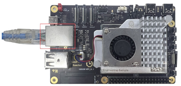

网络连接
将网线一端接入智能主控板的千兆网口,另一端接入路由器的网口(确保路由器已联网)。

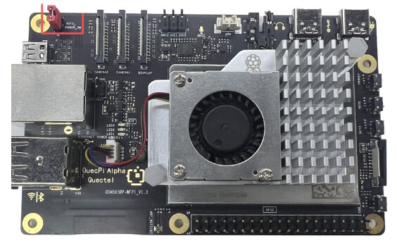

跳线帽连接
智能主控板左上角标有AUTO_POWER_ON丝印的排针,确保已经用跳线帽短接。

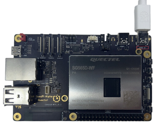

供电连接
将USB-A电源线的USB-A端接入电源适配器,USB-C端接入智能主控板的电源口(通常标注POWER IN)。
连接完成参考

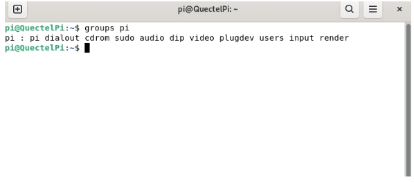

  • 确保运行Kodi的用户属于以下组(例如,对于用户pi)
groups username

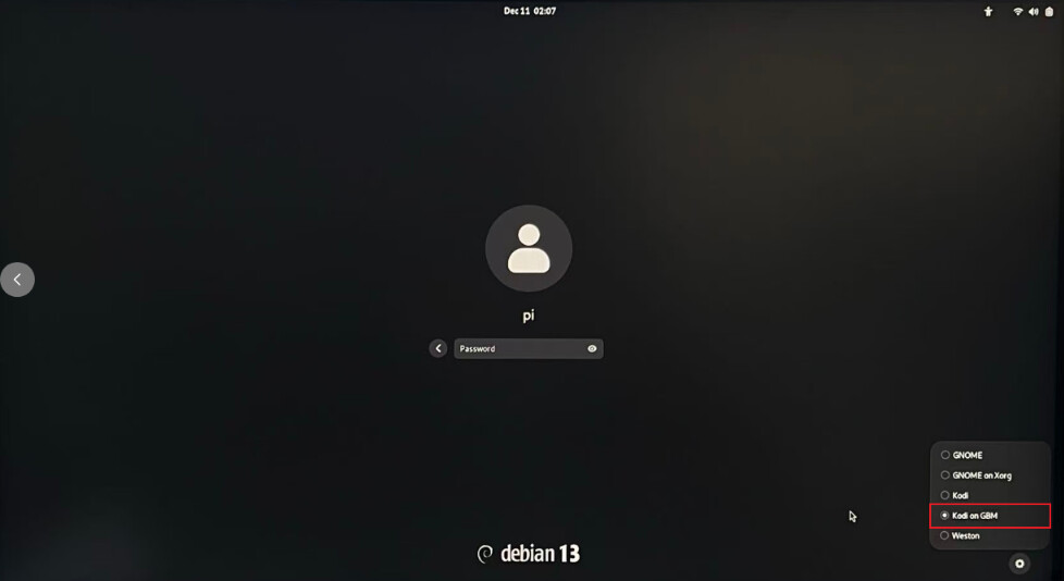

  • 重新启动后,在登录界面右下角齿轮中选择 “Kodi on GBM” 运行kodi服务。

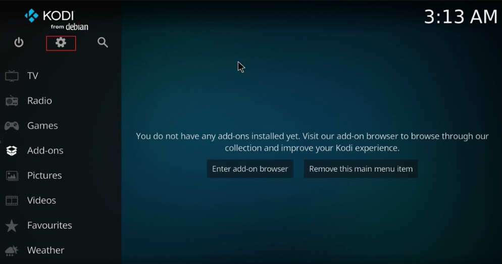

进入kodi后,会让我们选择是否让安装的插件生效,这时我们可以选择NO,后面再进行设置。然后会出现Enter add-on browser和Remove this main menu item的选项,我们直接点击左上方的齿轮进入设置。

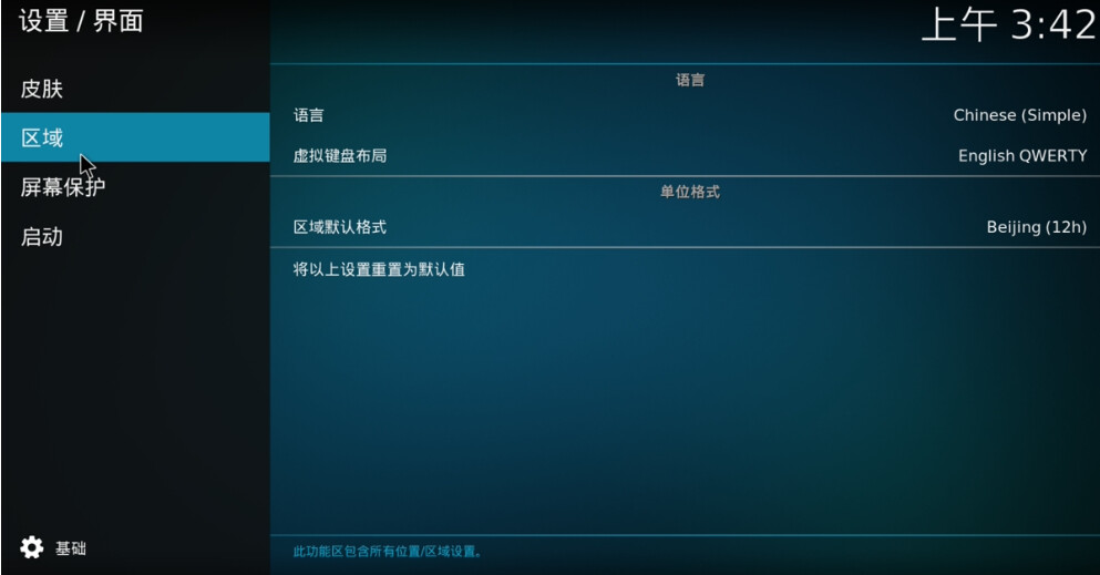

  • Kodi 中文设置
进入设置后,选择Interface→Skin→Fonts更换字体为Arial based。选择Regional→Language→Chinese(Simple)。

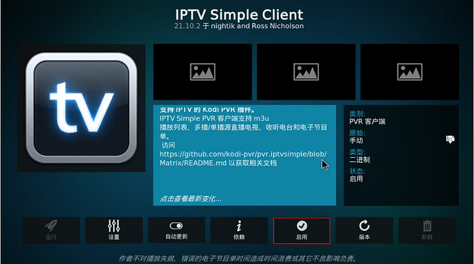

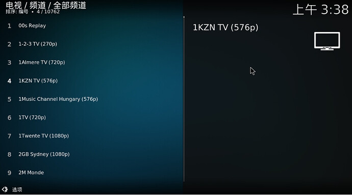

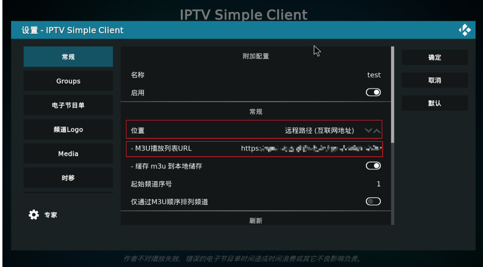

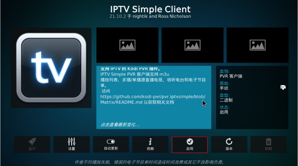

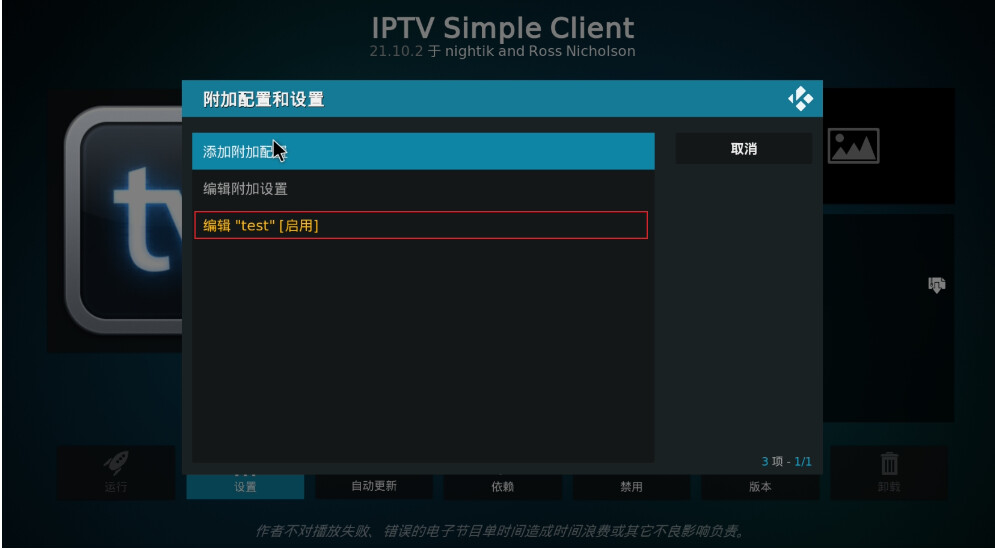

我们在终端安装时就已经通过命令安装过IPTV Simple Client,所以我们点击设置→插件→我的插件→PVR 客户端就可以看得到IPTV Simple Client,点击进入设置。
  • 添加源

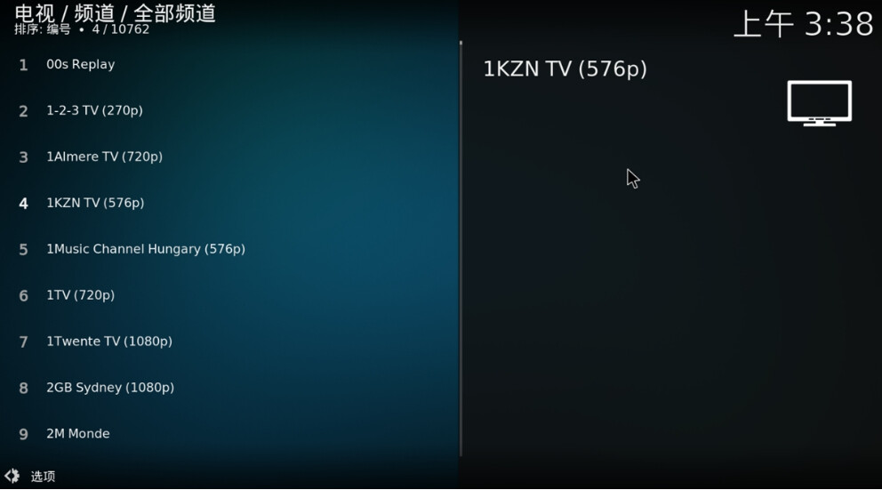

位置默认是远程路径,可以通过点右边上下切换标志切换到本地路径,在M3U播放列表路径中选择直播源文件目录(直播源文件一般为M3U8,可在网上搜索下载存放到本地或者通过URL远程路径访问)。这里选择远程路径加载直播源,将远程URL输入 “M3U播放列表URL栏” 即可,点击确定后启用该配置,按下ESC回退到导航界面。

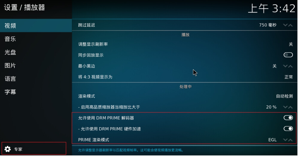

  • 进入设置->播放器点击齿轮切换到专家模式,允许使用DRM PRIME解码器并选择EGL渲染。

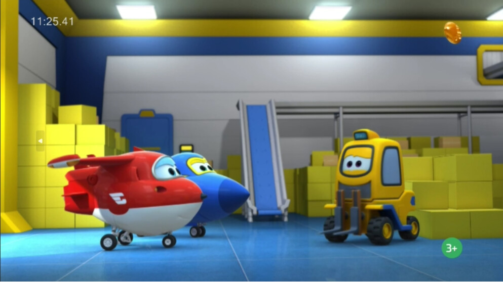

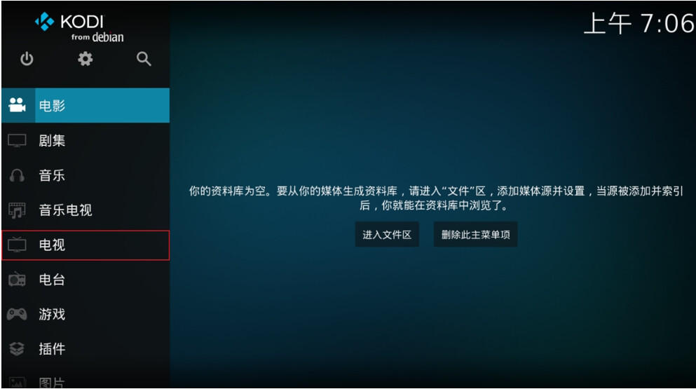

  • 按下ESC回到主界面,点击电视栏,选择自己喜欢的节目,就可以进行观看了。
注:目前只能播放较低帧率的电视节目,硬件视频解码还在适配中,更多信息请及时关注移远开发者官网。

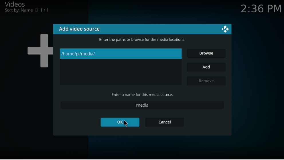

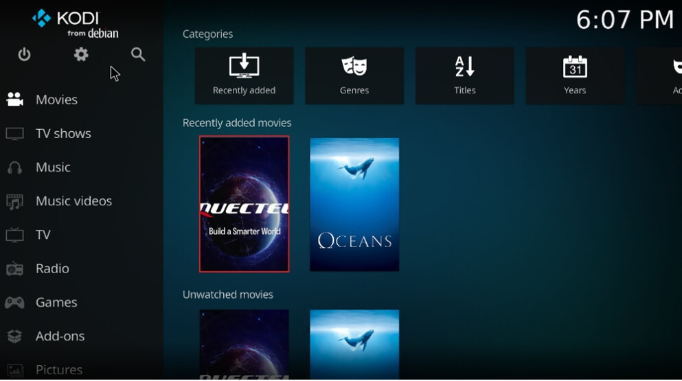

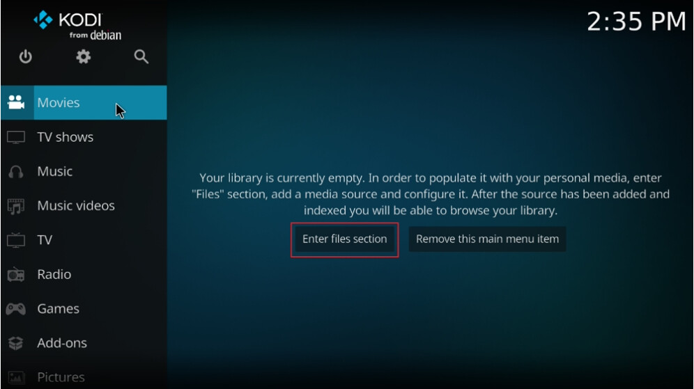

第一步:在Movies界面下点击Enter files section → Add videos添加资源。
第二步:选择导入资源存放的路径然后点击OK(这里我的资源存放在/home/pi/media下)。

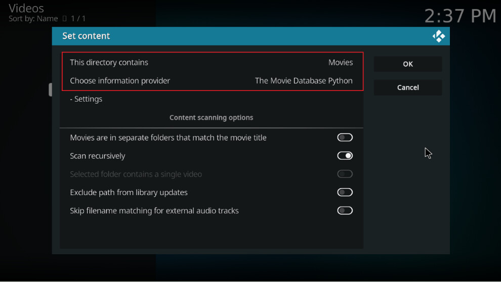

第三步:设置资源类型为Movies,其他选项默认即可,然后点击OK会提示是否更新信息,选择Yes 即可,Kodi会自动扫描文件夹里的视频,从网上下载封面、简介等信息。等扫描完成后,回到Movies界面,就能看到带封面的电影了。
注:上述操作是在导入视频的信息能与网上资源匹配的情况下,若无法匹配则不能加载到Movies界面。

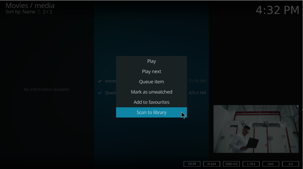

接下来介绍导入自定义资源的方法。

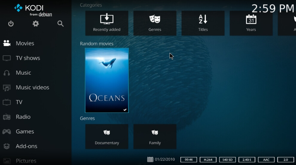

第一步:点击Movies界面进入视频存放文件夹,光标选择视频并按下鼠标右键,然后选择Scan to library。

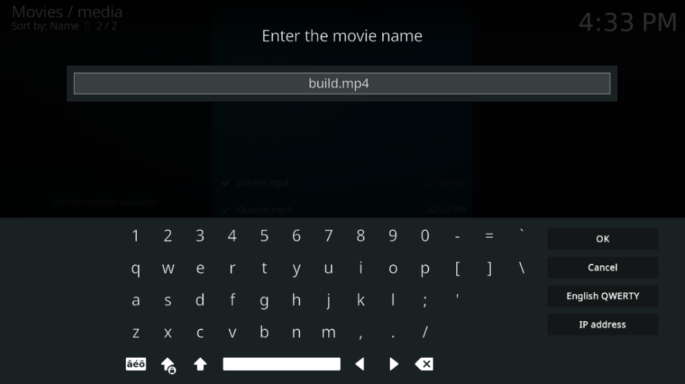

第二步:输入电影名,这里需要修改成能与网上资源匹配的名称,如:bulid.mp4。

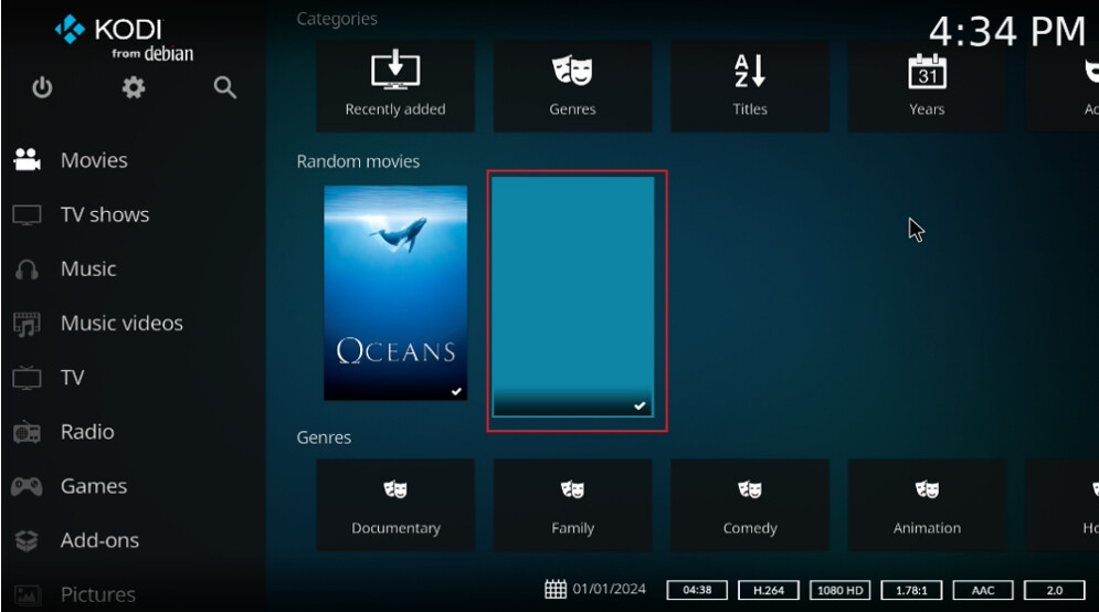

第三步:信息匹配后会弹出提示框,选择Yes 即可,然后双击选择任意一个匹配的影片,再按下ESC回退到Movies界面,这时我们能看到没有加载出封面的自定义影片。
第四步:退出系统再重新登陆加载资源。

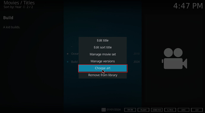

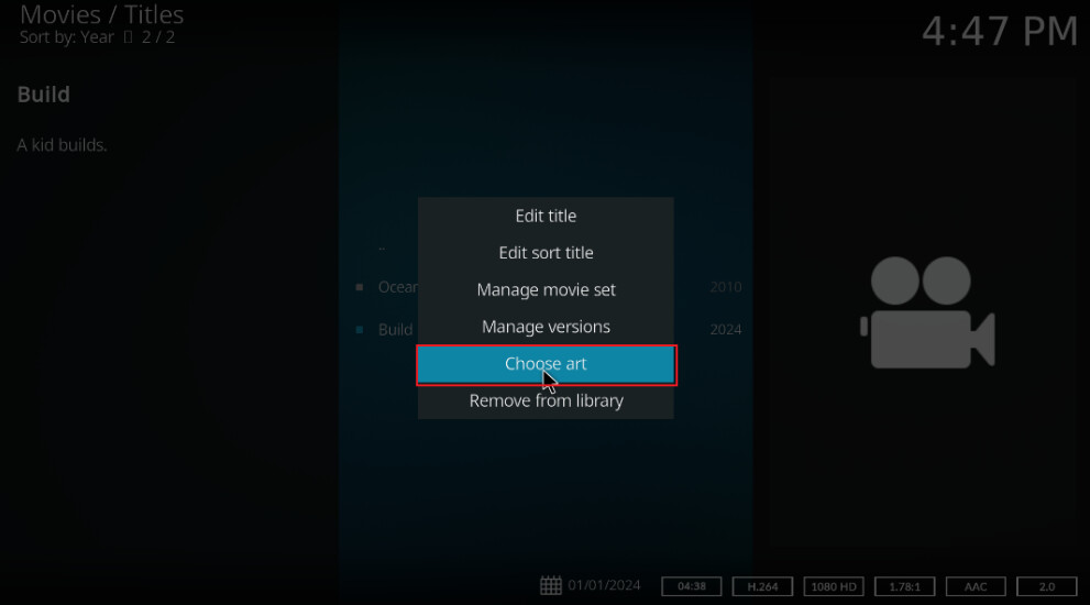

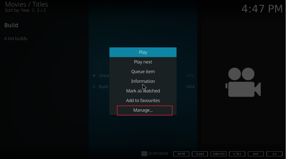

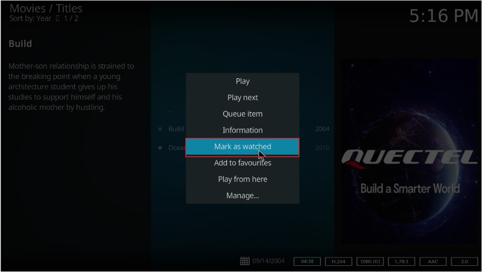

第五步:点击Movies界面,在自定义影片上右键选择Manage,在这里可以修改电影名称、类型分类等;点击Choose art → Poster,选择已存放在导入文件夹下的图片更改视频封面。
第六步:按下Esc回到初始界面,然后在视频上右键选择Mark as Watched,最后返回Movies界面,就能看到更换封面后的自定义影片了。
