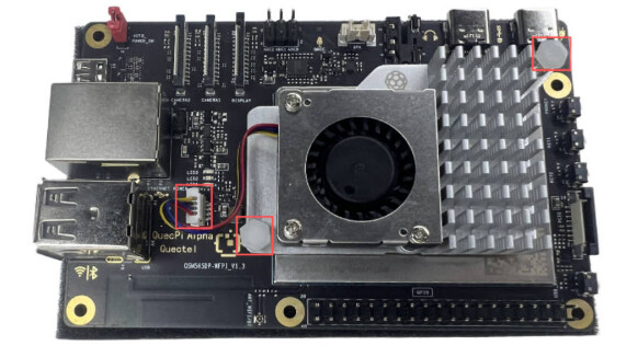

散热风扇安装
先将散热风扇的排线插入智能主控板的FAN插槽中,然后将散热器上的两端固定在智能主控板预留的插孔中,如下:

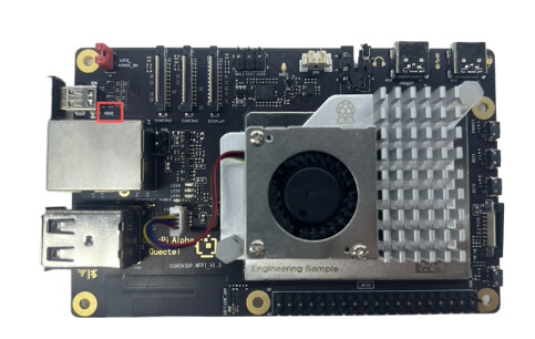

显示连接
将 HDMI 线一端接入智能主控板的 HDMI 接口,另一端接入显示器的 HDMI 接口。

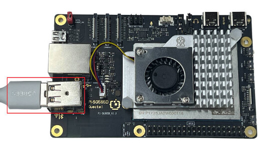

输入设备连接
将 USB 键盘、鼠标接入扩展坞的USB接口,再将扩展坞接入智能主控板的USB接口,若用无线输入设备,将接收器插入扩展坞的USB口即可。

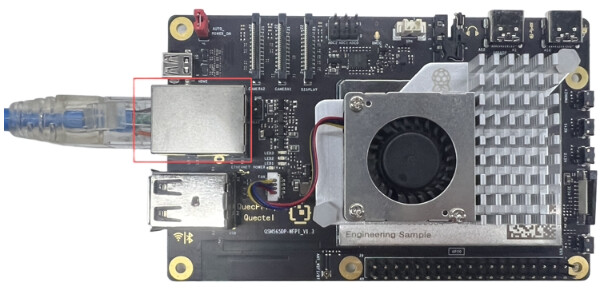

网络连接
将网线一端接入智能主控板的千兆网口,另一端接入路由器的网口(确保路由器已联网)。

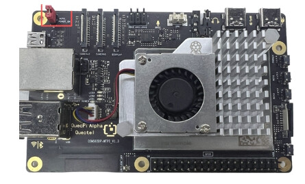

跳线帽连接
智能主控板左上角标有AUTO_POWER_ON丝印的排针,确保已经用跳线帽短接。

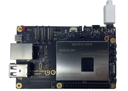

供电连接
将 USB-A 电源线的 USB-A 端接入电源适配器,USB-C 端接入智能主控板的电源口(通常标注POWER IN)。

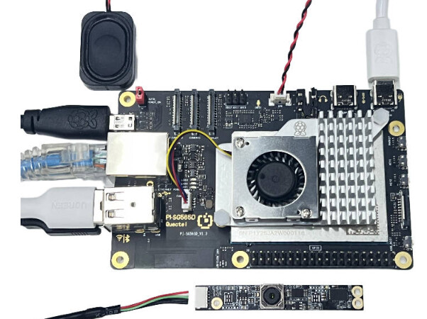

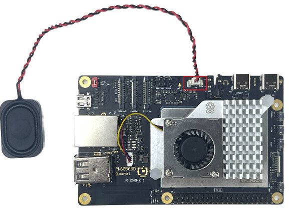

扬声器连接
将2PIN PH1.25接口的喇叭连接到智能主控板的SPK插槽中。

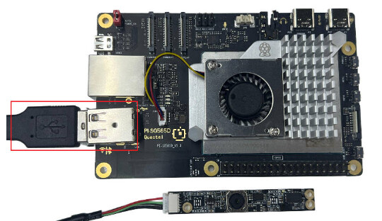

摄像头连接
将OV5693摄像头模块接入智能主控板的USB接口即可。

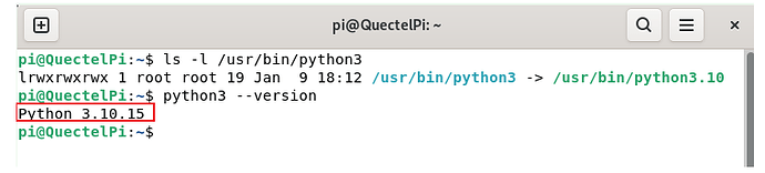

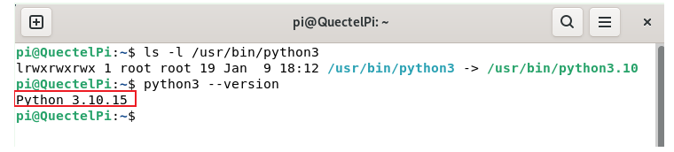

#重新打开终端,验证python版本
python3 --version #输出“Python 3.10.15”则表示安装成功
